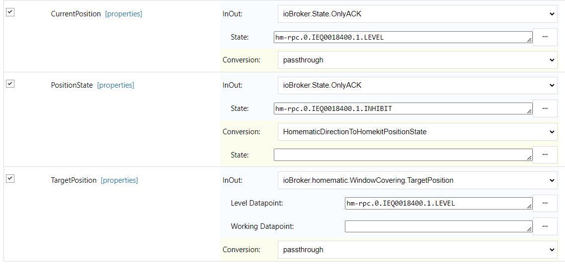

      ich schaffe es nicht, dass sich der angelegte (aus CCU) Rolladenaktor über Homekit ansteuern lässt.
      Das sind die getroffenen Einstellungen
      Was mache ich falsch ??
      Der Service-Typ ist "WindowCovering"

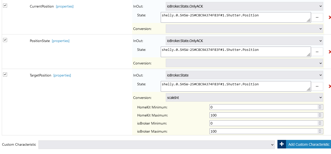

        Ich hab die Rollladen über Shellys eingebunden , vielleicht hilft dir das....
        Service Typ passt, ist WindowCovering

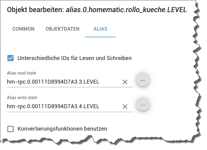

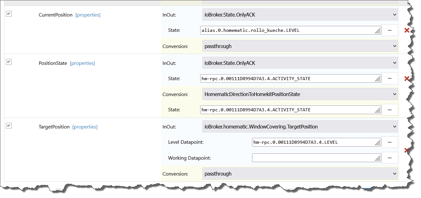

          Nimm einen Alias, um lesen und schreiben in einem DP zu kombinieren.
          In Yahka muss dann noch passend konvertiert werden.
            mike9677 @Codierknecht last edited by mike9677
            @codierknecht ich habs jetzt mal so eingestellt und es läuft.

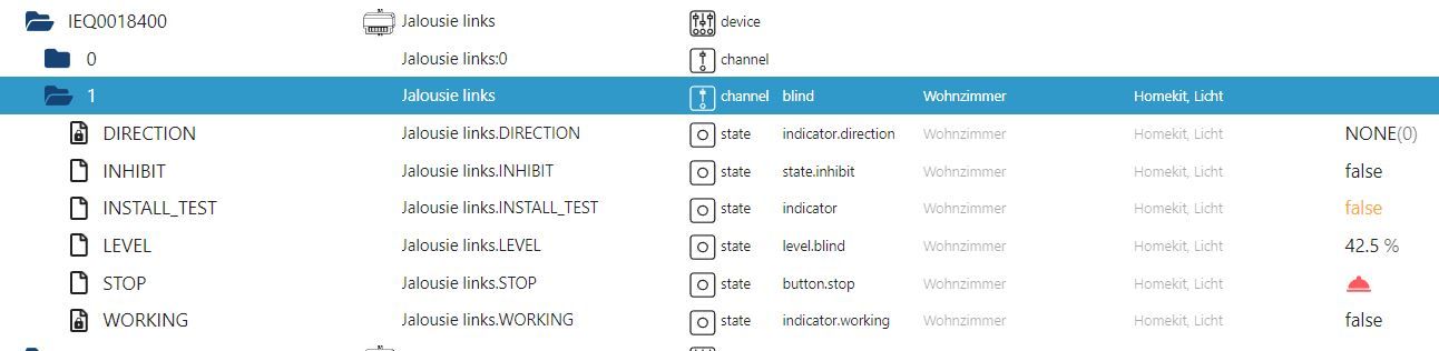

            ich hab bei diesem Aktor nur diese Möglichkeiten zum auswählen:

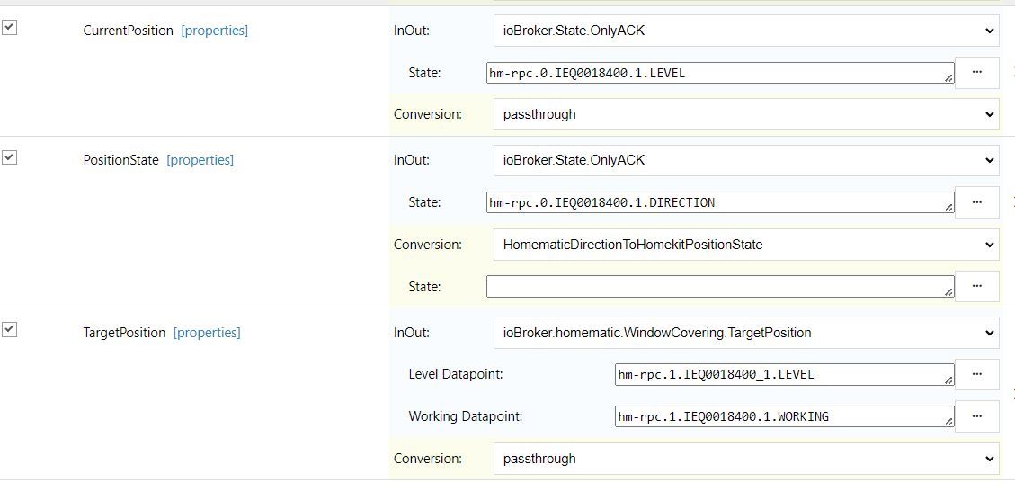

              Hm, und wenn du mein Beispiel mal probierst jeweils die States mit deinem Level Datenpunkt?
              Würde mich mal interessieren ob das auch funktioniert.

                Ich weiß nicht obs für dich noch intersannt ist, aber dein Beispiel funktioniert auch mit Homematic IP (CCU3) nicht nur mit Shelly, vielen Dank für deine Hilfe 👍
