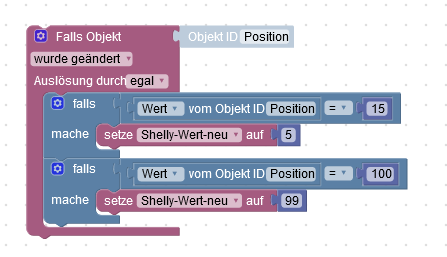

        TT-Tom @Erich 1 last edited by TT-Tom
        @erich-1
        du setzt eine Variable " Shelly-wert-neu" kein Datenpunkt. Daten Punkt wird damit gesetzt, kommt aus System

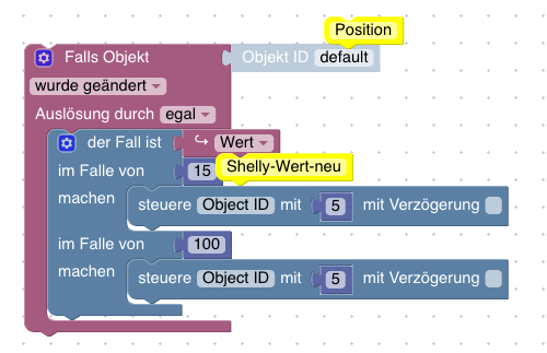

        Alternative
            @erich-1
            probiere bitte mal das und poste auch mal das log dazu
