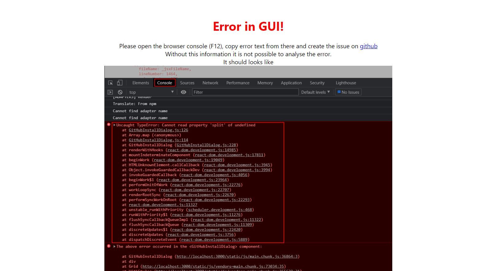

          sowie es aussieht habe ich zwei unterschiedliche adapter
          husq-automower v1.1.2 u. husqvarna-automower v0.3.2-beta 1
          erste will logindaten wie in der android app, füllt aber die Objekte nicht.
          zweitere stürzt sobald ich den api key eingebe mit folgender anzeige ab.
          welcher adapter wird hier den jetzt verwendet

                Deichkind @Thomas Braun last edited by
                @thomas-braun
                der Screenshot ist der Error den ich bekomme sobald ich dort den api key oder secret eingebe.
                Der Error kommt nachdem eingeben des letzten Zeichens.

                    habe einen errorcode gefunden
                    2023-03-08 20:58:25.001	error	"Application Key" is not valid (allowed format: xxxxxxxx-xxxx-xxxx-xxxx-xxxxxxxxxxxx) (ERR_#001)
                    den code kopiere ich von der Husqvarna seite und füge ihn dann nur ein.
