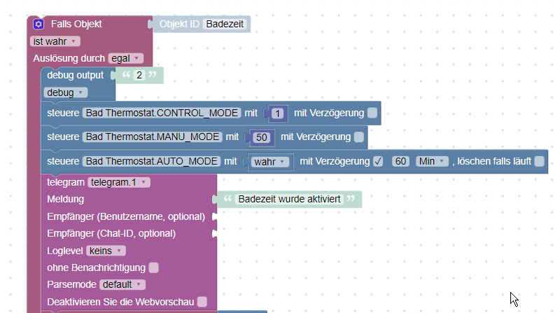

      ich habe einen Datenpunkt für Google Home zu einem Taster umfunktioniert. Der Taster stellt den Datenpunkt auch schön über GH von True auf False und umgekehrt.
      Aber mein Blockly kann nichts mehr mit dem Datenpunkt anfangen. Das Script wird einfach nicht mehr ausgeführt.
      Sieht jemand den Fehler?

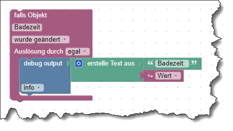

        @maxpd setz mal einen debug Baustein unter den Trigger.
        dann siehst du ob der Trigger oder die Logik klemmt

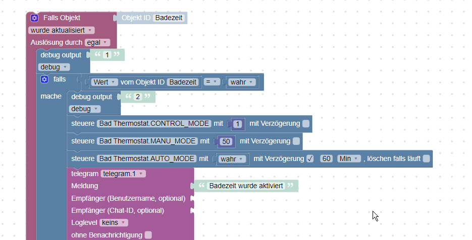

          Wenn Dein DP bereits Boolean ist, kannst Du Dir die Prüfung auf "= Wahr" sparen.
          Außerdem läuft bereits der Trigger auf den DP - da brauchst (solltest) Du den Wert nicht nochmal separat lesen.
            maxpd @Codierknecht last edited by maxpd
            @codierknecht ok, das ist eine Vereinfachung der Skripte. Da war ich mir bislang immer zu unsicher, was er tatsächlich wie auswertet.
            @Homoran habe ich gemacht. es werden schon keine Debugs ins Log geschrieben.

                            Übrigens auch nach dem Tipp von @Codierknecht umgebaut

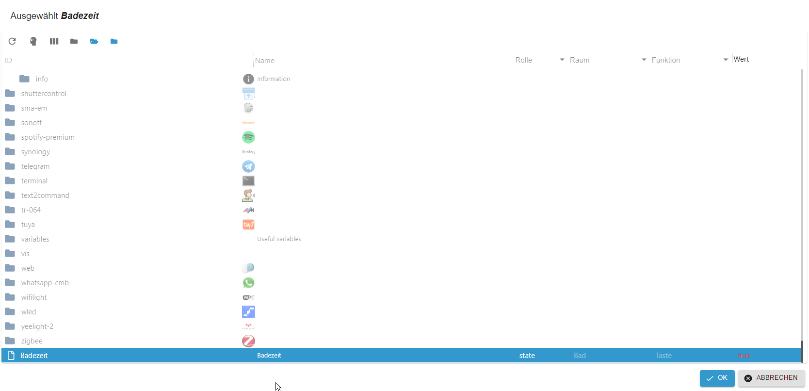

                              klick mal auf DIE ID am Trigger und poste die dann aufpoppende IDSelector Box.
                              Duesmal natürlich als Screenshot
                                maxpd @Homoran last edited by
                                @homoran Du meinst:
                                  Homoran Global Moderator Administrators @maxpd last edited by
                                  @maxpd sagte in Datenpunkt triggert Blockly nicht:
                                  Du meinst:
                                  ja!
                                  was ist das denn?
                                  was macht der DP denn da?
                                    @homoran Ich habe alle Datenpunkte unter 0_userdata / 0 /
                                    Außer diesen hier.
                                    Aber ich glaube verschieben geht nicht,
                                    Außerdem hat er 2 Jahre funktioniert, bis zur Einbindung in Google Home.
                                    Codierknecht Homoran 2 Replies Last reply Reply Quote 0
                                      Da gehören die auch hin.
                                      Das wundert mich ein bisschen. Sieht jedenfalls extrem schräg aus.
                                      Dann lege unter 0_userdata.0 einen neuen an.
                                      Ich hoffe Du kannst den alten dann wenigstens löschen.
                                        dann lösche ihn und leg ihn unter 0_userdata neu an.
                                        Dann kannst du auch gleich testen ob er ohne GH funktioniert und nach der Einbindung nicht mehr.
                                        Dann kann man die Ursache schon mal etwas eingrenzen
                                          @homoran Habe ihn neu angelegt und verknüpft. Aber das Fehlerbild ist exakt das gleiche. Auch die Neuanlage des Scriptes hilft nicht.
