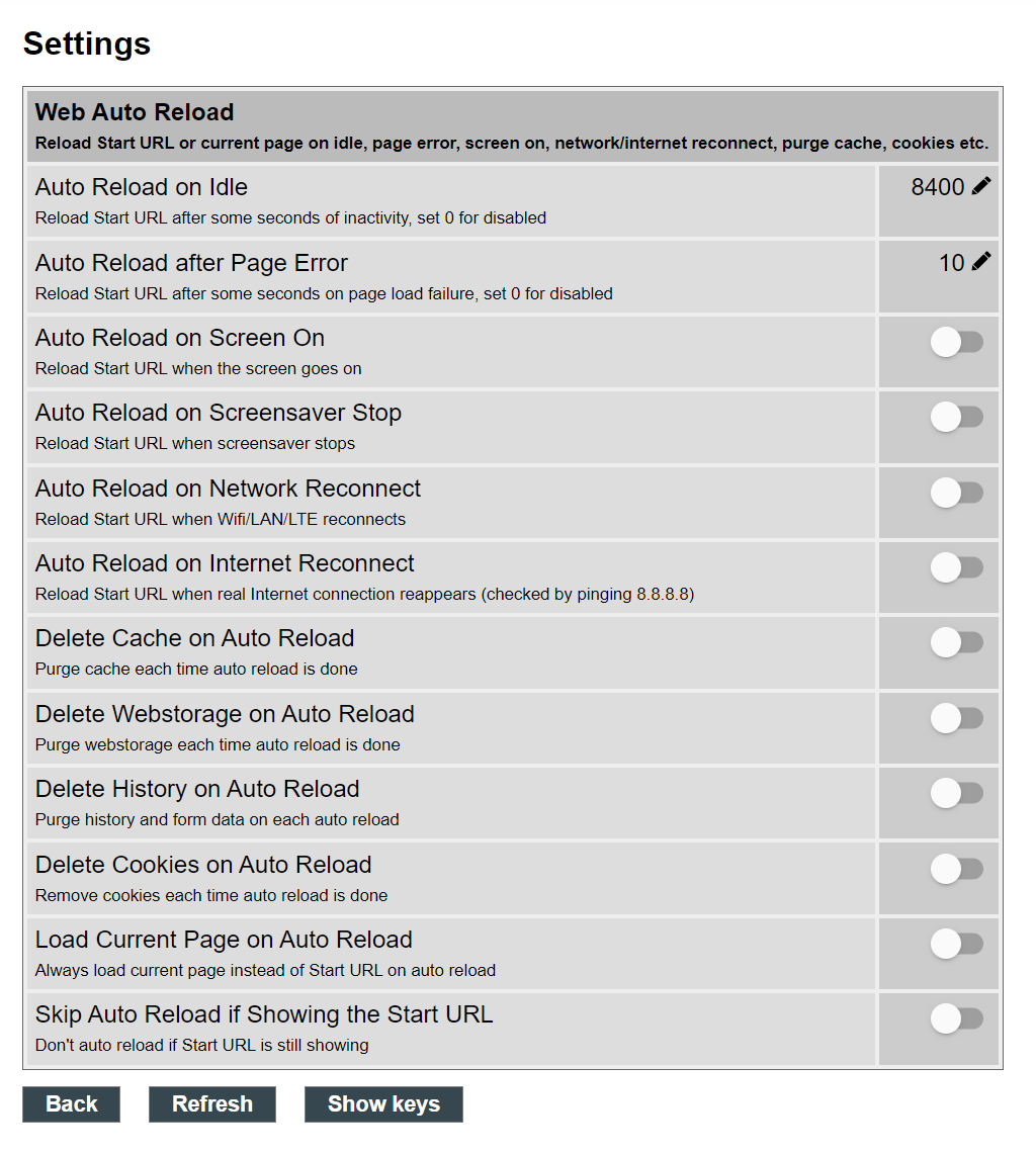

      Auto Reload Optione habe ich bspw. alle deaktiviert. Auch das scheint nicht zu helfen.

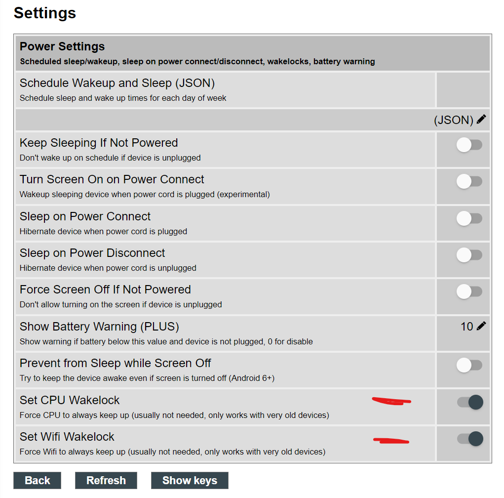

                    meistens liegt es an WLAN abschaltung.. also Energiesparsettings.. geht das Display aus . geht alles aus..da es nicht gebraucht wird.
                    im fully kann man irgendwo ein wakelock einstellen
                    ausserdem hier das muss aus sein
                    ausserdem gehen die apps in akku optimierung..blahh.. das muss auch aus.

                          Auto Reload bei Screen on bewirkt das er dann auch den weißen Ladebildschirm bei dir anzeigt wenn das Display angeht?
                          Xsev 1 Reply Last reply Reply Quote 0
                          • Xsev
                            Xsev @Sushibomba last edited by Xsev
                            @sushibomba Ja genau. Das dauert dann bei mir ca. 5 Sekunden dann ist das Bild da. Halt nervig wenns grad klingelt und man "schnell" sehen will wer´s ist...

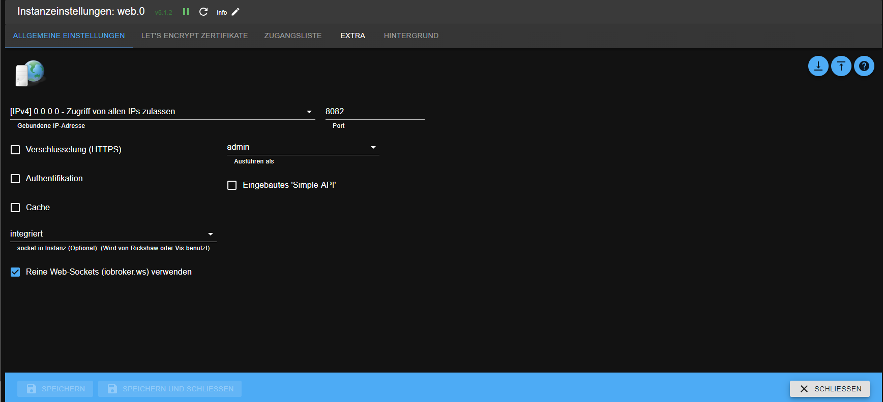

                              Was hast du im web.0 Adapter für Einstellungen?
                              Und ja die Akku-Einstellungen für Fully habe ich natürlich so eigestellt das es gar nicht erst in den Standby geht.

                                  @Sushibomba Das sind meine Web Einstellungen.
