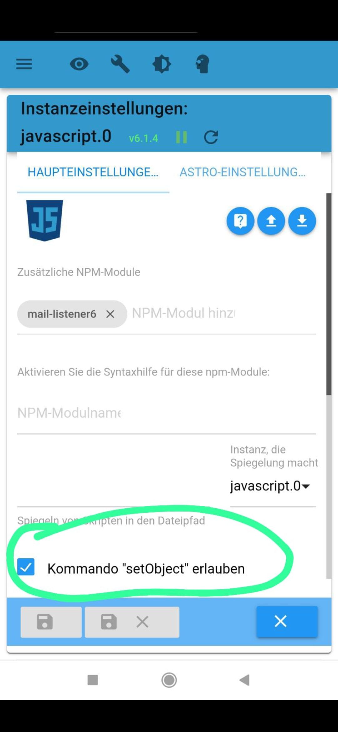

        Moebi @wizzardking last edited by
        Auch wenn es bereits auf gelöst steht.
        So mancher kennt den Stolperstein nicht.😉
