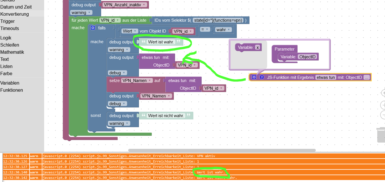

      ich versuche gerade den Namen eines Objektes vom Pingadapter zu extrahieren. Ich habe meine Blöcke mal angehängt. Grundsätzlich funktioniert es objekte mit der Funktion "VPN" zu finden durch den Block "IDs vom Selektor" und ich bekomme die Debug Ausgabe (grün markiert).
      Aber ich will auch den Namen bekommen. Darum habe ich (aus tutorials) die Funktion "JS-Funktion mit Ergebnis" eingesetzt. Diese enthält eine Variable "ObjectID" und der Inhalt der Funktion ist dann:
      return getObject(ObjectID).common.name;
      Und dort wird wohl das Problem liegen. Bei der Eingabe des Befahls wird mir nach .common. das name schon garnicht angebot.
      Aber beim Pingadapter gibt es den gewünschten Wert:
      Woran liegt das?
      Vielen Dank schon mal!

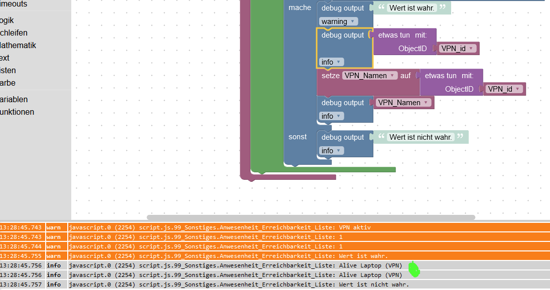

        @nas007 setz mal deinen Debug-Block auf info oder warning und nicht debug, da "debug" nur kommt, wenn das logging vom js-adapter auf debug steht.

          Lass Dir doch mal mit einem Debug-Block ausgeben, was in dem Moment in "VPN_id" drinsteht.

            Das kann nicht wahr sein... das wars. Wie viel zeit ich damit verschwendet habe 😰
            @Codierknecht Ja das hatte ich schon, das passte. Habe ich leider nicht erwähnt.
