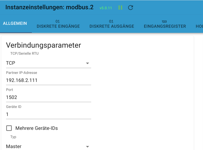

          "Standardeinstellungen" modbus-Adapter (mit "meiner" IP-Adresse):
          ea1e23c6-890a-4250-a30b-072035f8150a-image.png <img src="blob:chrome-untrusted://media-app/65ee3b1d-c683-4b93-868c-6945e916ce0b" alt="Screenshot 2023-03-07 13.25.21.png"/>

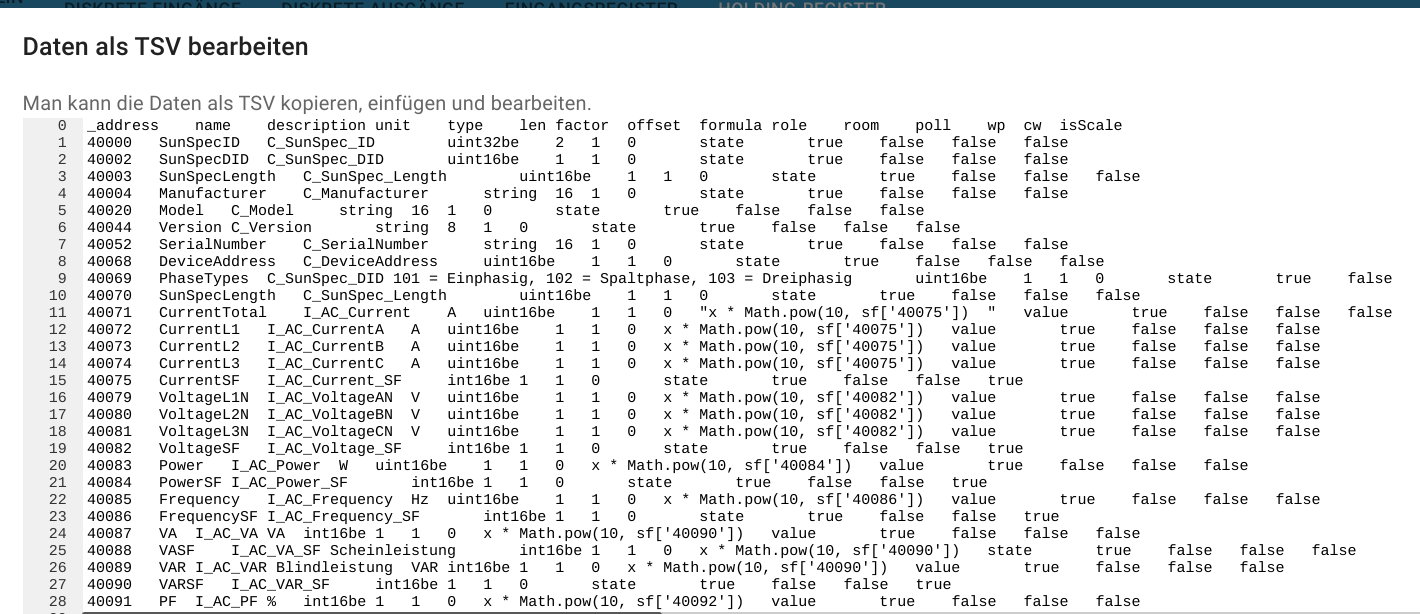

          Holdingregister (auf Basis anderer Posts bzw. Techn. Info Solaredge):
          <img src="blob:chrome-untrusted://media-app/105d0b50-7057-4af1-980d-c57d8963ddc3" alt="Screenshot 2023-03-07 13.26.26.png"/>

            ein Bild scheint zu fehlen
            ein Bild mit den Adressen?? ist eine Briefmarke und am Handy nicht zu entziffern.
