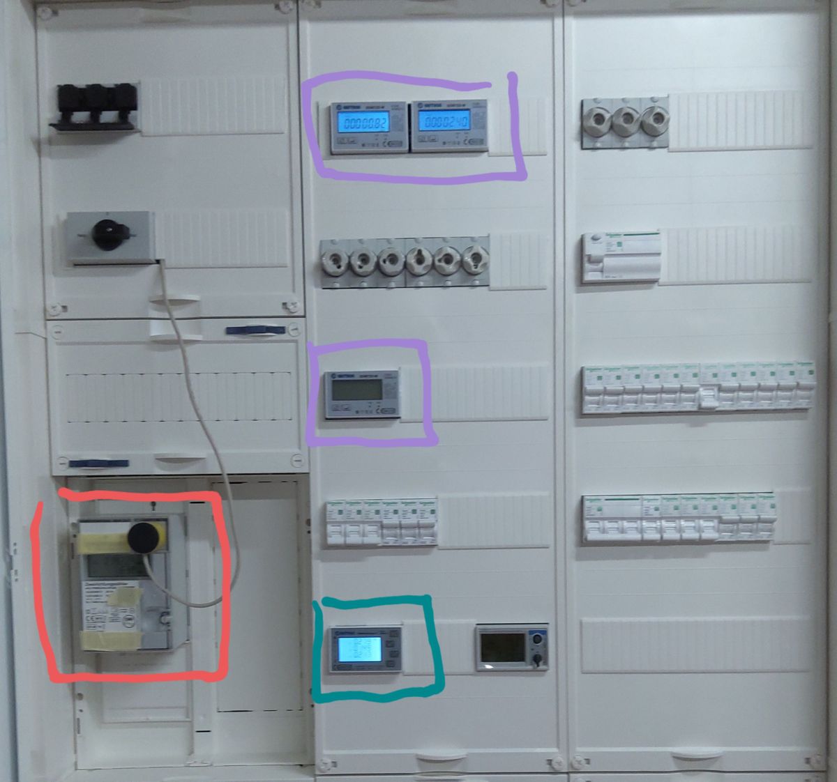

                    relativ preiswert wären SDM72 oder etwas teurer der SDM630.
                    Diese kommunizieren pber RS485/ Modbus RTU.
                    Da bräuchte es ein (geschirmtes) 2-3 adriges Kabel zum ioBroker Server, dort eine RS485 auf USB Adapter.
                    Wenn da noch Platz im Leerrohr ist wird das die preisgünstigste Lösung.
                    Umwandler RS485 auf WLAN (Modbus TCP) wäre auch noch möglich, wobei ich WLAN und Keller nicht gerne höre.

                        hab beide
                        3x72 1x630 1x Smartmeter (1x Carlo Gavazzi EM24)
