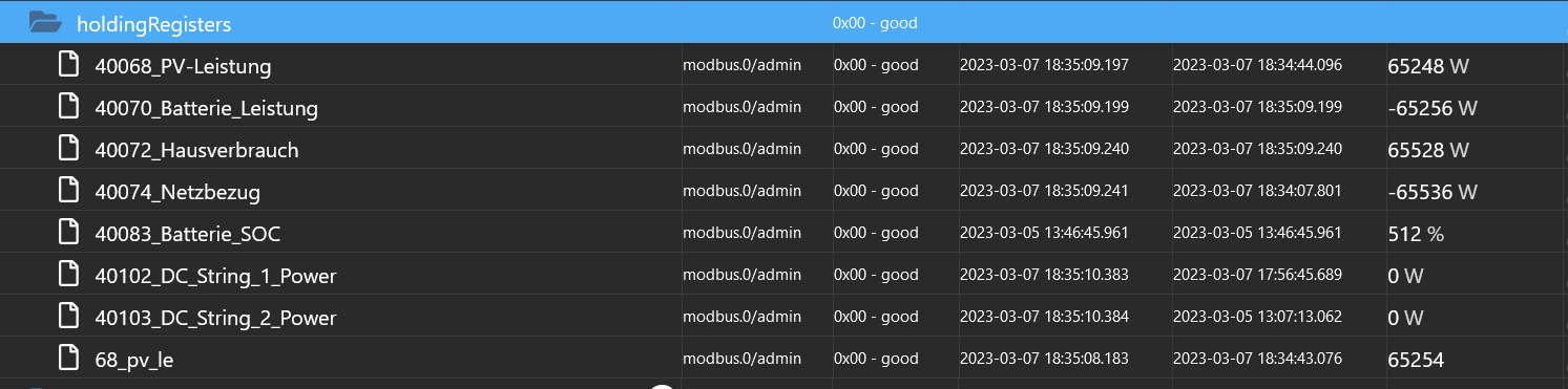

      ich bekomme vom meinem Wechselrichter über Modbus keine vernünftigen Werte zurück geschrieben.
      Ein paar Werte kommen richtig an und andere nicht.
      Zudem Werte manche Abfrage nicht dauerhaft abgefragt. z.B. Batterielevel wurde nur beim anlegen des Registers einmalig abgefragt seidem nicht wieder.modbus.PNG
      Die werte die zurück kommen sind komischerweise immer im 65xxx bereich.

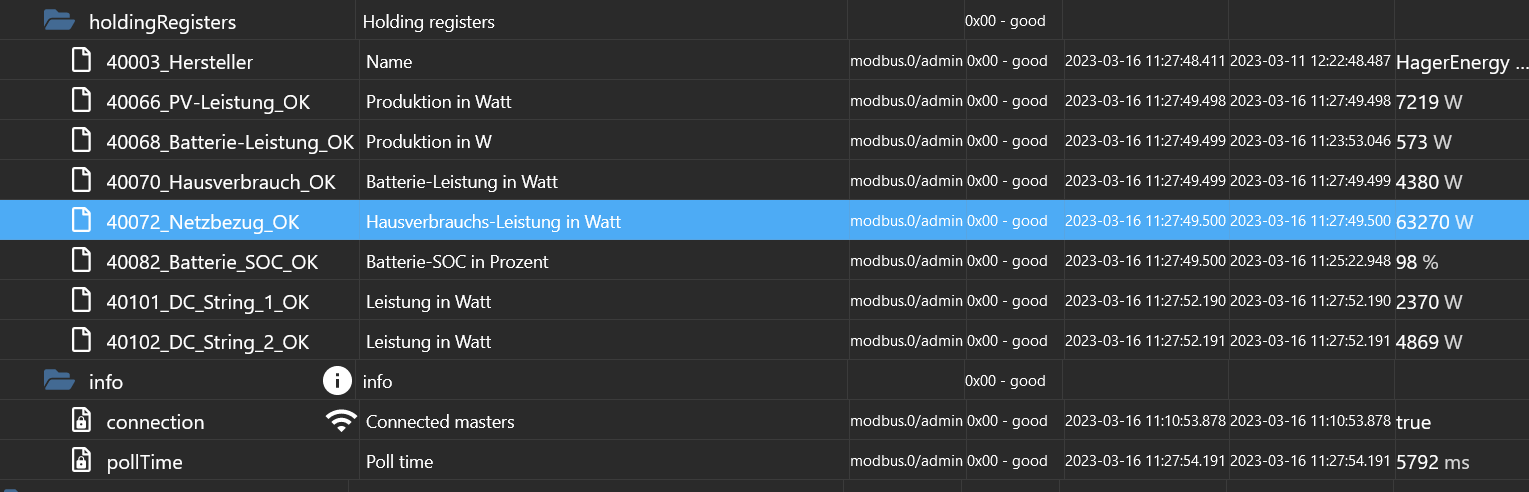

            ich bin der Sache etwas näher gekommen. Über den Test des Herstellername habe ich herausgefunden das die Register -2 machen muss um die richtigen Register zu haben.
            Es funktionieren nun fast alle Abfragen.
            Der Wert ist entweder im kleinen xxW bereich oder dann im 6xxxxW bereich.
            Bei dem aktuellen Screenshot sollte rechnerisch PV Produktion 7219W - Batterieladen 573W - Hausverbrauch 4380W eigentlich =2266 W herauskommen (Theoretisch sogar noch negtiv da eingespeist wird.!

              anbei ein Auzug aus der Registereinstellung.
              _address name description unit type len factor offset formula role room poll wp cw isScale
              40003 Hersteller Name string 16 1 0 value true false false false
              40066 PV-Leistung OK Produktion in Watt W int32be 2 1 0 value true false false false
              40068 Batterie-Leistung OK Produktion in W W int32be 2 1 0 value true false false false
              40070 Hausverbrauch OK Batterie-Leistung in Watt W int32be 2 1 0 value true false false false
              40072 Netzbezug OK Hausverbrauchs-Leistung in Watt W int32be 2 1 0 value true false false false
              40082 Batterie_SOC OK Batterie-SOC in Prozent % uint16be 1 1 0 value true false false false
              40101 DC String_1 OK Leistung in Watt W uint16be 1 1 0 value true false false false
              40102 DC_String_2 OK Leistung in Watt W uint16be 1 1 0 value true false false false
              Ich hoffe man kann es einigermaßen lesen.

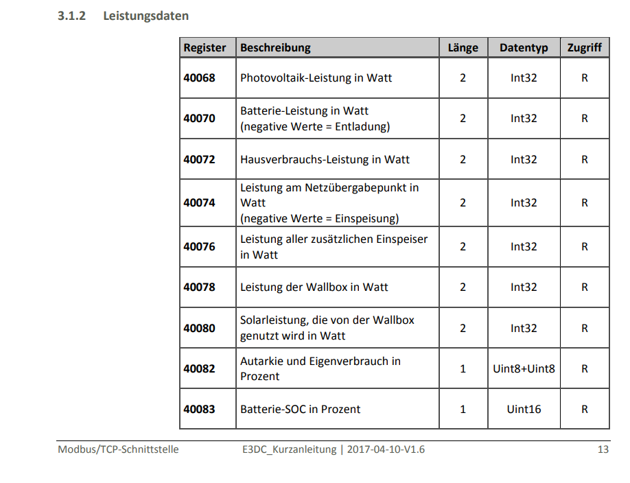

              In der Dokumentation des Hersteller vermisse ich genau die Type (big endian/Little Endian/word swap/Byte Swap) der Abfrage. Daher habe ich über Probieren die obenstehenden genommen.
