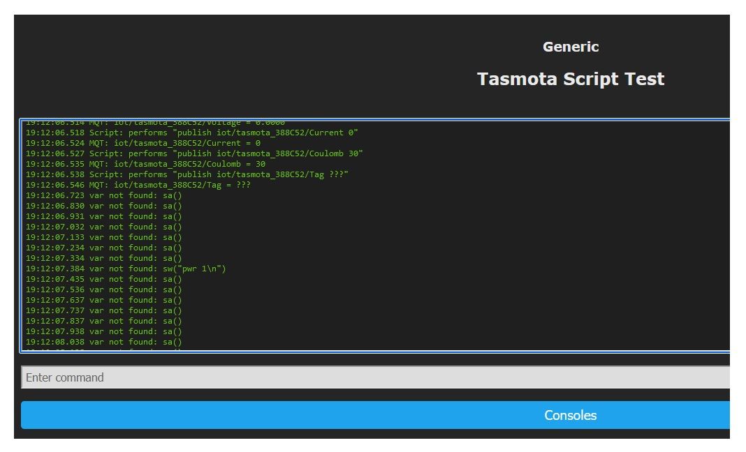

      nach Umstieg von Tasmota 10.0.0.3 auf die neue 12.4.0 läuft das Pylontech Script nicht mehr.
      Fehler sind die var in Zeile 23 und 61.
      Kennt jemand die Beutung sa oder sw ?
      s sollte ja convert string nach Number sein.
      In der Doku findet sich leider kein Hinweis hierzu.
      Was jemand Rat oder hat einen Hinweis.

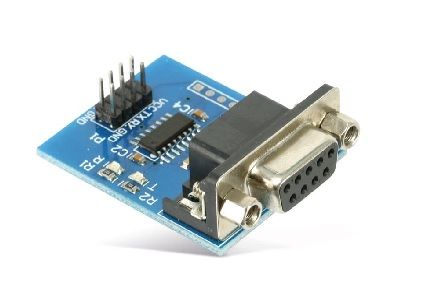

                  Den MAX3232 habe ich schon bestellt, Wemos D1 Mini habe ich hier noch eine Schachtel voll rumliegen.

                        Das MAX3232 Board ist gekommen, einen USB RS485 Adapter habe ich auch und irgendwo im Chaos müsste mein USB-Seriell Adapter rumliegen.
                        Irgendwie werde ich schon an die Daten kommen 🙂

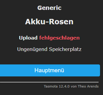

                          Lieder bekomme immer die Fehlermeldung, dass das Board keinen Speicherplatz für die FW hat.
                          Habe dasa DEV32 und den D1Mini versucht ...
                          in der Info findet sich dies:
                          jemand eine Idee , was da falsch ist

                            @gabylein was versucht du da, ein Upgrade? und du musst die .gz Version nehmen. Erst einmal die Minimal-Version und dann die eigentliche.

                              versuche , die Version von hier rein zuladen.
                              bin wohl hie rim "falschen" Forum geladet - habe ich gerade gesehen , das es nur der "Ursprung" meiner Suche war

                                erst .gz als Minimal rein
                                dann die ...
                                tasmota 12.4.0.2 pylontech_ap.bin oder firmware.bin
                                ergibt beides den Speicherfehler wie oben beschrieben.

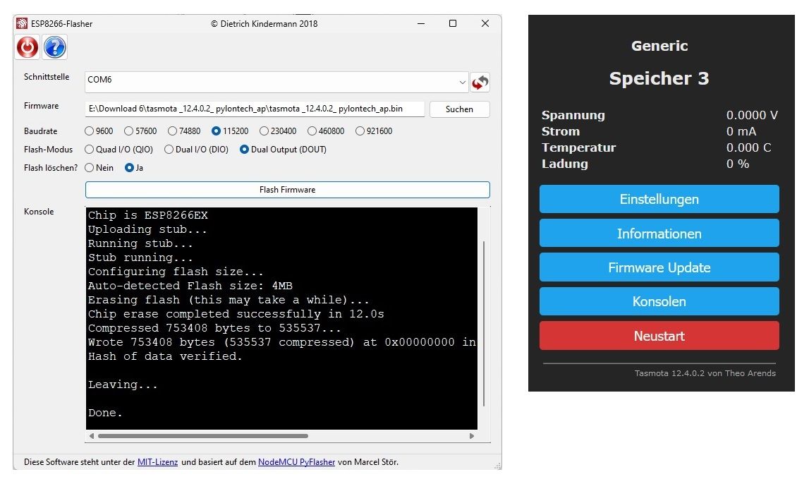

                                  @gabylein dann must du die .bin halt direkt auf das Gerät flashen (per RS323 Programmieradapter)

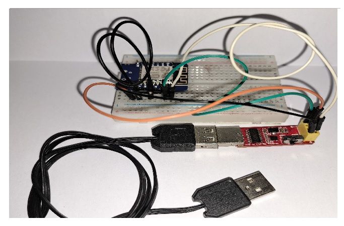

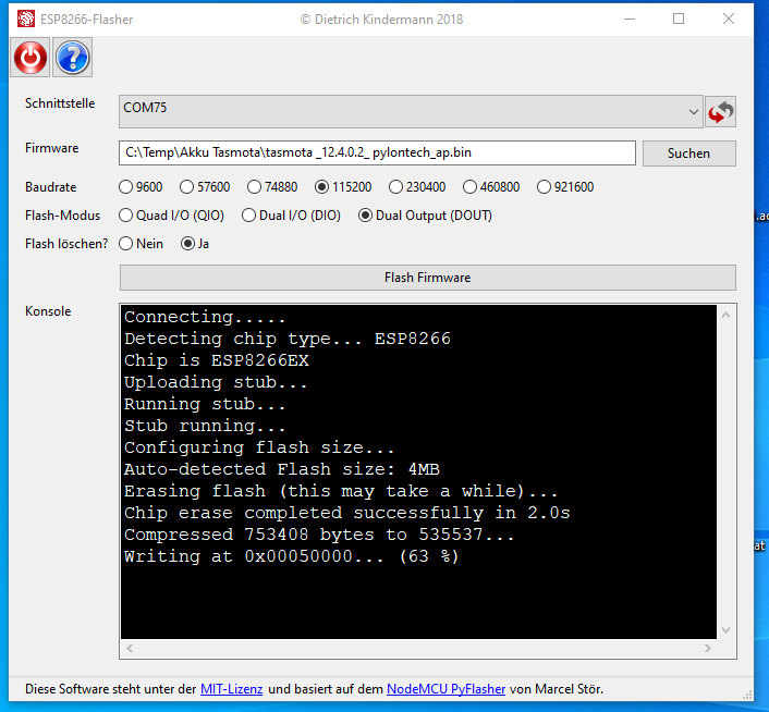

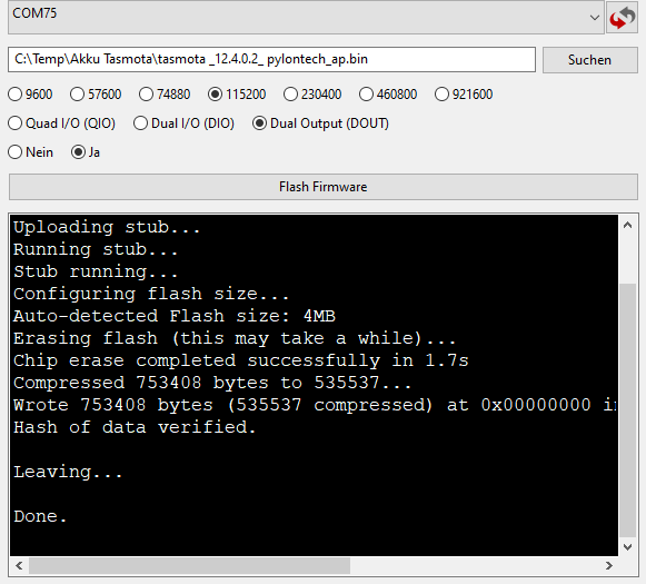

                                          • Ralla66
                                            Ralla66 Most Active @gabylein last edited by Ralla66
                                            @gabylein
                                            Esp Flasher mit dem Wemos verbinden.
                                            D3 ( GPIO 0 ) mit GND verbinden
                                            Flasher per USB verbinden
                                            Flashen
                                            D3 ( GPIO 0 ) mit GND entfernen
                                            reboot
                                            Wemos Tasmota steht im Netzwerk als AP
                                            ESP Flash Tool für Win ( ganz unten auf der Seite )
