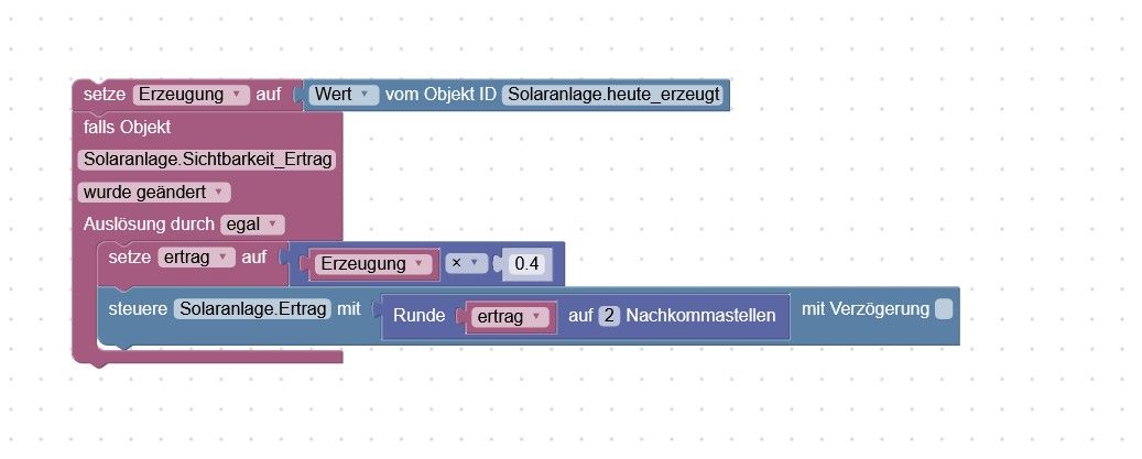

      Dazu habe ich auch ein Skript geschrieben, welches den Ertrag, den ich erziele(n würde) ausrechnet und anzeigt. Dafür habe ich folgendes Skript, welches nach Sonnenuntergang laufen soll:

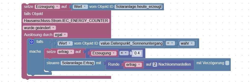

      Der Trigger ist bereits gefühlt der 100ste, da dieser (eigentlich) alle 5 Min auslösen sollte. Ursprünglich war der Trigger mit Sonnenuntergang + Versatz geplant -> ging nicht, dann ein sich ändernder Datenpunkt -> ging auch nicht. In der Vis habe ich einen Datenpunkt, den ich manuell schalten kann -> geht genau ein mal, dann weigert sich das Skript:
      Öffne ich den JS Adapter und setze den Trigger für eine bestimmte Zeit oder einen sich ändernden DP, wird das Skript ausgeführt. Aber genau ein mal. Am nächsten Tag braucht es erneut mein Eingreifen. Deshalb dachte ich an ein kontinuierliches Ausführen (s. oben). Geht aber auch nicht! Wenn ich den Host (Raspberry) neu starte, läuft es durch...

        @gezi70 Du setzt die Variable Erzeugung auf den Ertrag der Solaranlage. Das wird nur beim Start / Neustart des Skriptes einmal ausgeführt.
        Und zwar vor dem falls Objekt Ereignis.
        Das reagiert auf jede Änderung von deinem Stromanschluss-Zähler.
        Da rechnet er fleißig bei jeder Änderung, aber immer mit dem beim Start geholten Wert in der Variable Erzeugung
        Du muss also in deinem falls => mache Bereich jedes Mal den Wert neu holen damit du auch den aktuellen, vermutlich höheren hast.

          Ich habe es gerade geändert und harre der Dinge die heute abend kommen...
