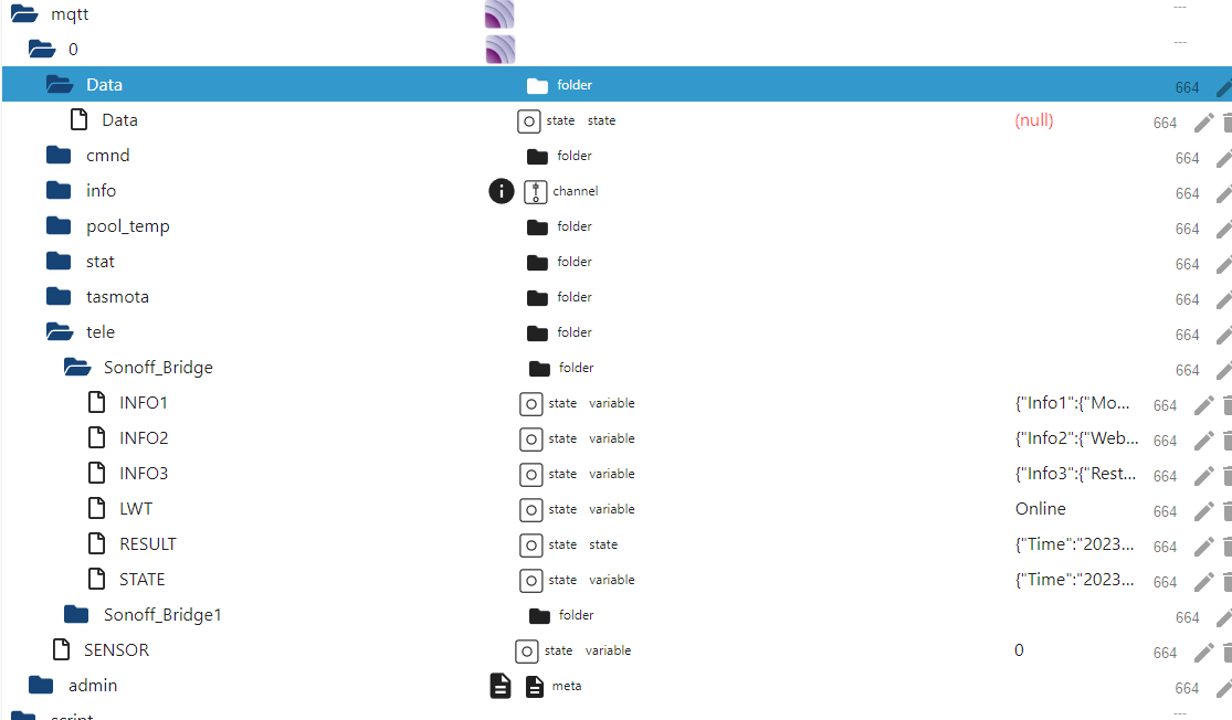

      Ich habe auf Proxmox umgestellt und bin ganz Glücklich damit.
      Nur ein Script macht mir Probleme
      var idJSON = 'mqtt.0.tele.Sonoff_Bridge.RESULT'/**/; // Datenpunkt-ID mit JSON-String
      var RFWert;
      function JSONtoRF(json) {
      var obj = JSON.parse(json);
      RFWert = obj.RfReceived.Data;
      var idJSON = 'mqtt.0.SENSOR'/**/; // Datenpunkt-ID mit JSON-String
      var idRFWert = 'mqtt.0.Data.Data'/**//*Data*/;
      setState(idRFWert, RFWert);
      JSONtoRF(getState(idJSON).val); // Script start
      on(idJSON, function(dp) { // triggern bei Wertänderung
      JSONtoRF(dp.state.val);
      Es ist ein alltes Teil das ich gefunden habe vor jahren. Nun es soll den Empfangenen Wert im Datenpunkt Data anzeigen wenn etwas empfangen wird. Ich sehe auch das der Wert bei mqtt.0.tele.Sonoff_Bridge.RESULT' sich ändert, aber der Datenpunkt Data nicht mehr und ich bekomme folgendes Protokoll.
      javascript.0
      2023-03-07 21:32:34.433 error at Script.runInContext (node:vm:141:12)
      javascript.0
      2023-03-07 21:32:34.432 error at script.js.Datenpunkt.Bridge_Datenpunkt:21:3
      javascript.0
      2023-03-07 21:32:34.432 error at script.js.Datenpunkt.Bridge_Datenpunkt:12:1
      javascript.0
      2023-03-07 21:32:34.432 error at JSONtoRF (script.js.Datenpunkt.Bridge_Datenpunkt:6:25)
      javascript.0
      2023-03-07 21:32:34.432 error script.js.Datenpunkt.Bridge_Datenpunkt: TypeError: Cannot read properties of undefined (reading 'Data')
      javascript.0
      2023-03-07 21:32:34.432 info script.js.Datenpunkt.Bridge_Datenpunkt: registered 0 subscriptions, 0 schedules, 0 messages, 0 logs and 0 file subscriptions
      javascript.0
      2023-03-07 21:32:34.431 info script.js.Datenpunkt.Bridge_Datenpunkt: getState(id=mqtt.0.tele.Sonoff_Bridge.RESULT, timerId=undefined) => {"val":"{"Time":"2023-03-07T21:29:19","RfRaw":{"Data":"AAA42A4E0168042E10001455"}}","ack":true,"ts":1678220959910,"q":0,"from":"system.adapter.mqtt.0","user":"system.user.admin","lc":1678220959910}
      javascript.0
      2023-03-07 21:32:34.429 info Start javascript script.js.Datenpunkt.Bridge_Datenpunkt
      javascript.0
      2023-03-07 21:32:34.384 info Stop script script.js.Datenpunkt.Bridge_Datenpunkt
      Kann jemand helfen?
      Gruß Buko

            paul53 @Buko last edited by paul53
            @buko sagte: "RfReceived":{"Sync":10820,"Low":360,"High":1080,"Data":"100014","RfKey":"None"}
            Das JSON ändert sich. Welchen Wert möchtest Du haben? "100014" oder "AAA42A4E0168042E10001455"? Wenn den zu "RfReceived", dann ändere in
                if(obj.RfReceived) {
              Buko @paul53 last edited by
              @paul53 sagte in Altes Script für sonoff Bridge versagt den Dienst:
              100014
              Ich möchte den Wert "100014" dort angezeigt bekommen. mit einem Zwieten Script wird der Wert verglichen und wenn der wert übereinstimmt erfolgt eine aktion!
                Buko @Buko last edited by Buko
                Ich habe gerade was gelesen. Ich habe den Debug Modus an gehabt dann schreibt er nicht die Daten in Data so wie es aussieht, ich habe ihn aus gmacht nun schreibt er Ihn in den Datenpunkt.
                Danke für den bemühen!
