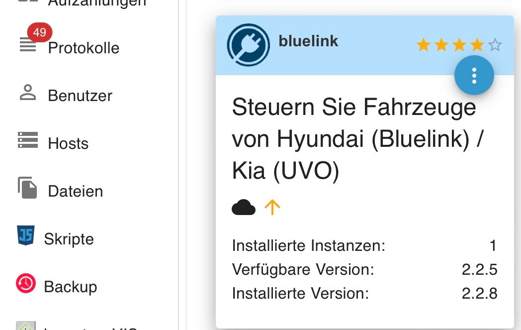

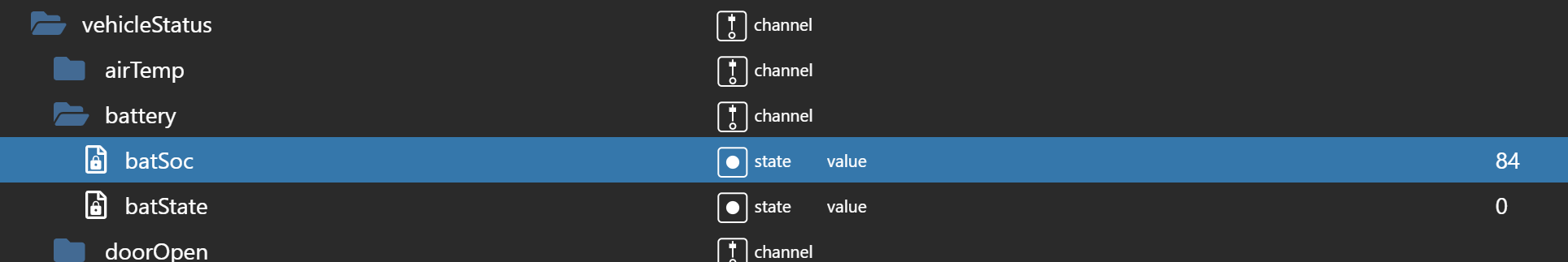

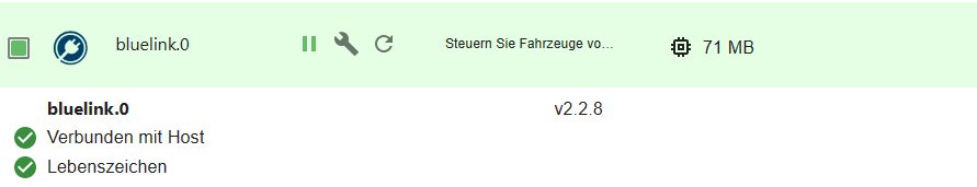

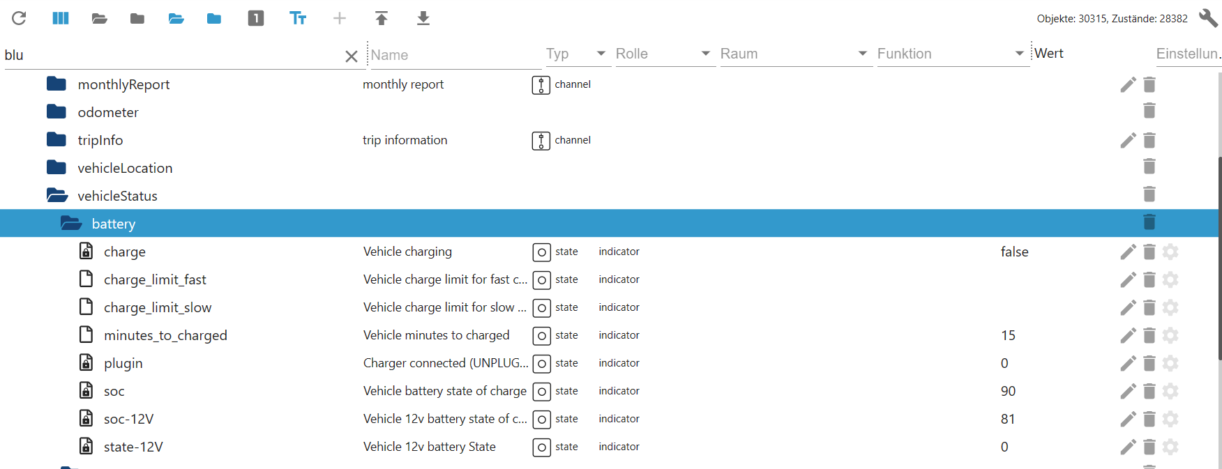

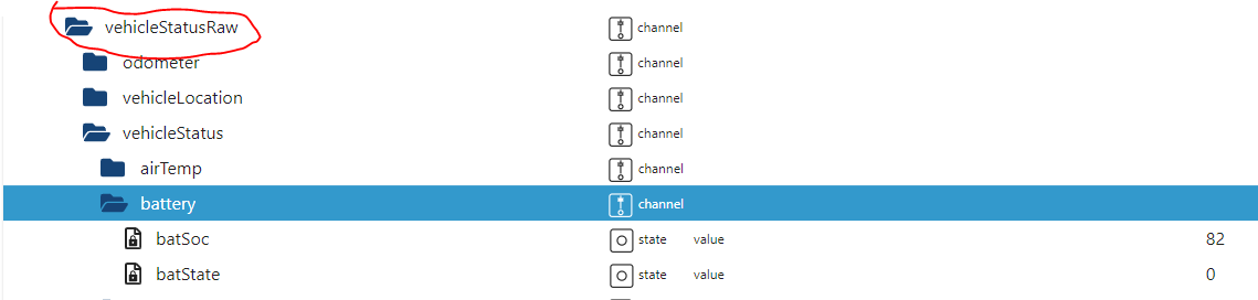

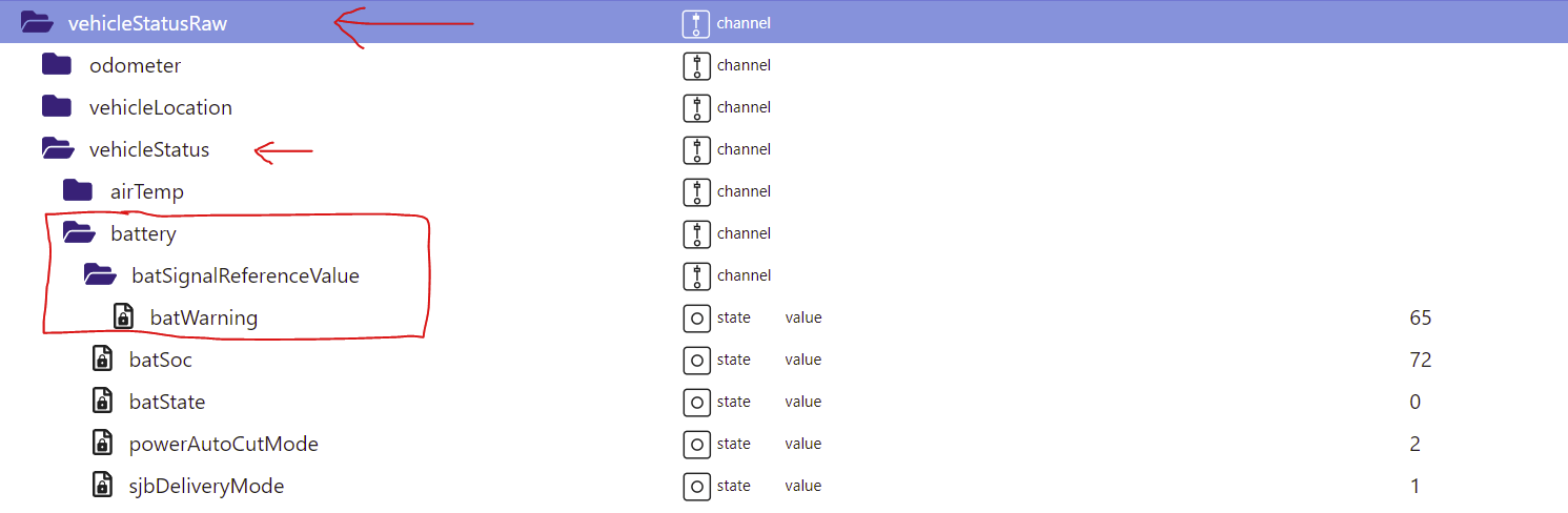

      Matze_B @arteck last edited by
      @arteck
      Entweder bin ich Blind, aber finde nichts.
      Vielleicht bekomme ich deswegen aktuell auch keine
      VehicleLocation mehr vom Fahrzeug. Aktualisieren und
      per Remote aufschließen und klimatisieren funktioniert aber…
      Version 2.2.8
      670FC6A2-DFDB-4F19-BED4-06D71469B14B.jpeg EA671504-B0DB-41C4-9F44-B25B1F3B6FBE.png
        arteck Developer Most Active @Matze_B last edited by
        @matze_b stell den adapter auf debug und such im LOg nach
        zuerst
        Read new status from api for
        dann kommt ein
        Set new full status for
        dannach wir das RAW object angelegt..
        wenn dazwischen darf kein warning kommen

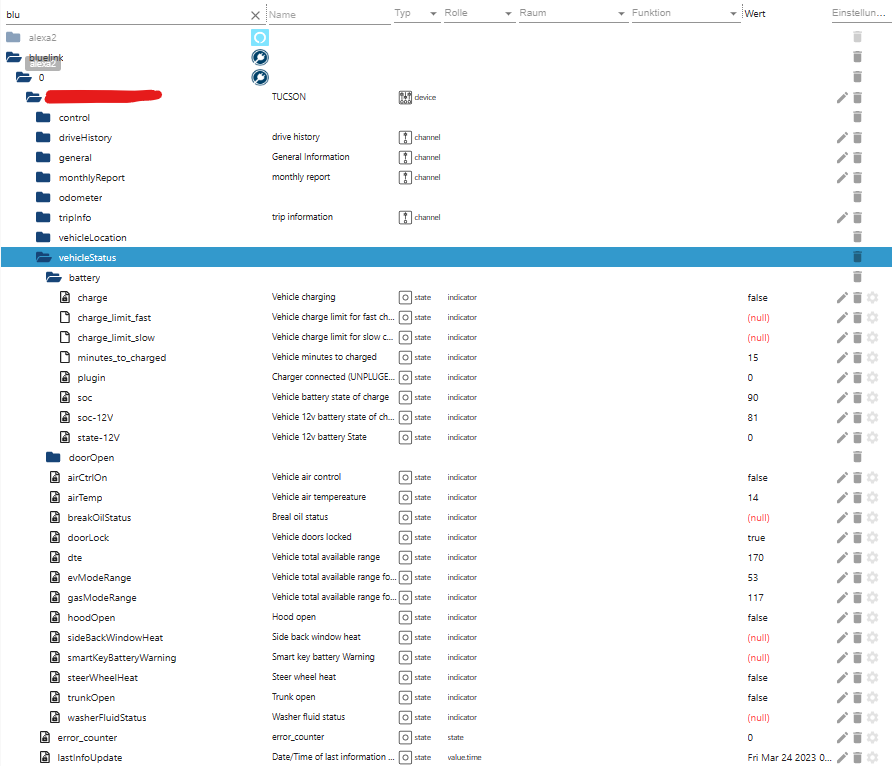

                Hyundai Tucson PHEV
                  arteck Developer Most Active @g.polat last edited by
                  @g-polat sicher dass du richtig schaust.. deiner ist wie mein Kia Sportage ist ja die gleiche Plattform ..
                  • G
                    g.polat @arteck last edited by g.polat
                    @arteck sagte in [Umfrage] BlueLink Adapter welches Fahrzeug:
                    wie soll ich anders schauen?

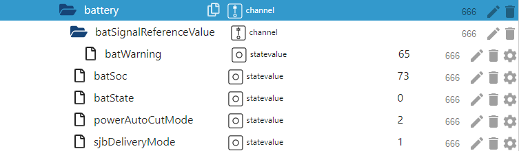

                    • FredF
                      FredF Most Active Forum Testing @g.polat last edited by FredF
                      @g-polat sagte in [Umfrage] BlueLink Adapter welches Fahrzeug:
                      unter
                      vehicleStatusRaw
                      und nicht unter
                      vehicleStatus
                      • G
                        g.polat @FredF last edited by
                        @fredf sagte in [Umfrage] BlueLink Adapter welches Fahrzeug:
                        unter
                        vehicleStatusRaw
                        und nicht unter
                        vehicleStatus
                        Die Ordner fehlen bei mir wie oben bei den anderen.

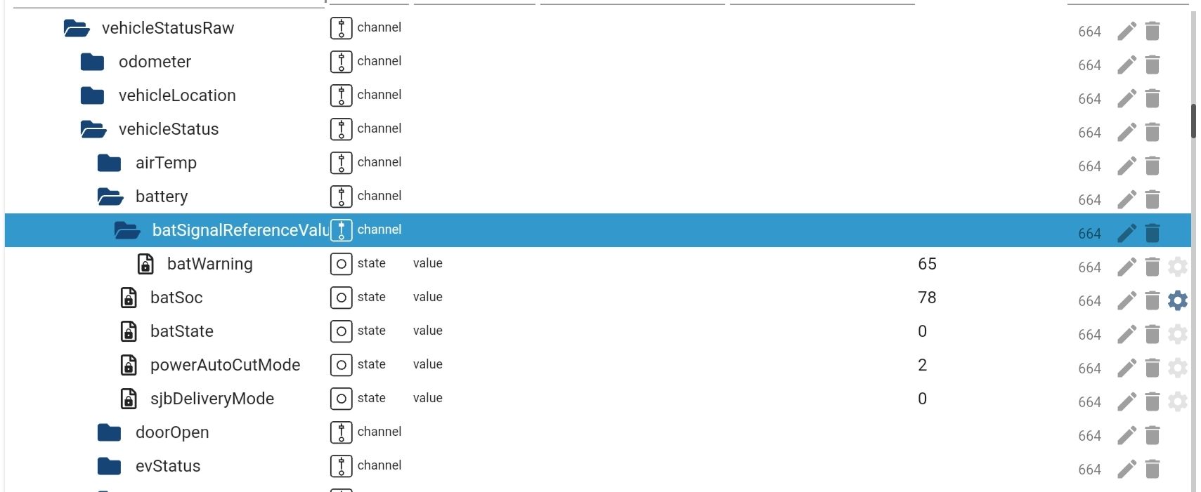

                          @g-polat ahh das ist was anders dann installier mal die GIT version .. da gab es ein Bug
                          G G 2 Replies Last reply Reply Quote 0

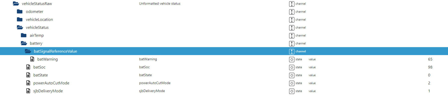

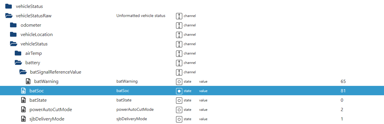

                          • G
                            GerdSo @arteck last edited by GerdSo
                            @arteck Ich habe gerade per https://github.com/Newan/ioBroker.bluelink die aktuellste Version (weiterhin 2.2.8 - ist etwas verwirrend) geholt und da wird bei mir (nach dem Löschen der Objekte) jetzt vehicleStatusRaw angelegt -> Kia Niro PHEV (Mod. 2023)
                            Auto | battWarning | batSoc (aktualisierte Version 2.2.8)
                            Niro-PHEV (Mod. 2023) | ja | ja
                            • G
                              Das hat funktioniert 🙂

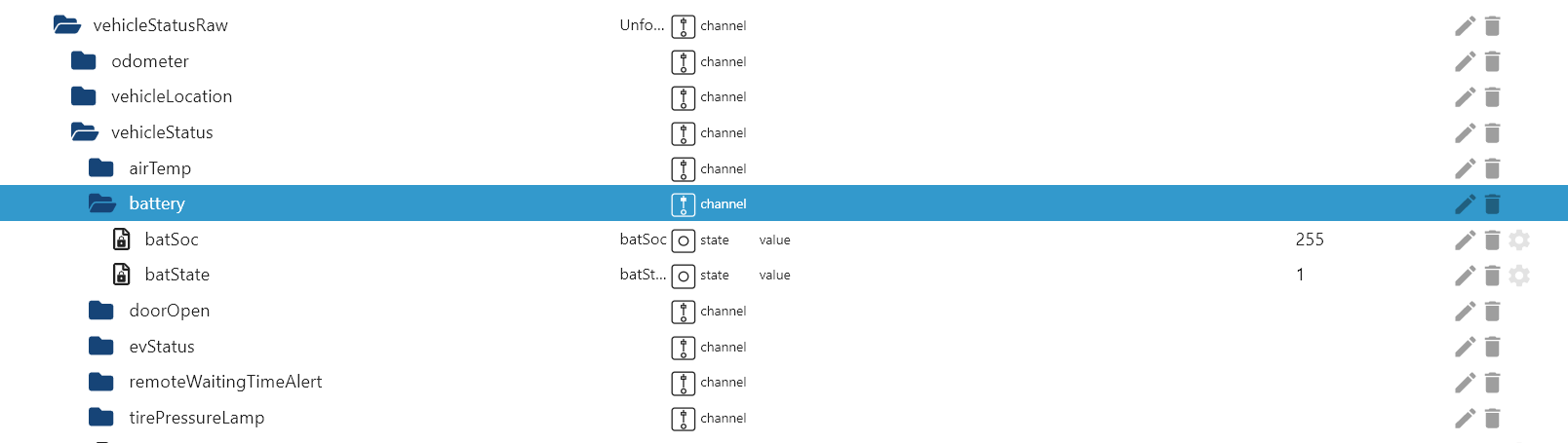

                                fichte_112 last edited by
                                Kia XCeed PHEV
                                  @fichte_112 hast den adapter von GIT isntalliert ?? 255 ist ein asehr alter Bug
                                    fichte_112 @arteck last edited by
                                    @arteck ja, ist von GIT installiert. 255 wird nur angezeigt, wenn die Batterie mit einem externen Ladegerät geladen wurde.
                                    arteck clfberlin 2 Replies Last reply Reply Quote 0

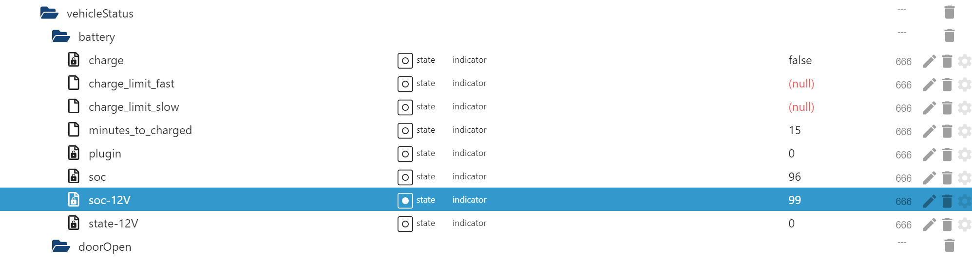

                                        • clfberlin
                                          clfberlin @fichte_112 last edited by clfberlin
                                          Ioniq PHEV (2021) nein | ja
