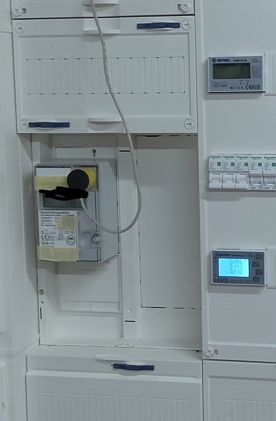

                        Homoran Global Moderator Administrators @Codierknecht last edited by Homoran
                        @codierknecht ok! also die ganz lange Geschichte.
                        ist ein alter Lesekopf, den ich damals über das Volkszähler Forum bekommen habe. Ich fürchte diesen Service gibt es nicht mehr. Da müsste jetzt ein anderer herhalten.
                        Bis zum neuen Zählerschrank hatte ich dort einen RasPi2 dafpr drin und das Kabel hing an dem. Das Netzwerkkabel hing dann aus der Tür.
                        Jetzt habe ich das USB Kabel mit 3m auf insgesamt 5m verlängert und in den Serverschrank am anderen Ende des Kellers gezogen. und mir den extra Pi gespart.
                        Auch wenn das Kabel in den Kabelkanal, parallel zu diversen Leitungen läuft gibt es keine Probleme.
                        für den Fall, dass bei der Umstellung auf Smartmeter die OPTISCHE Schnittstelle nicht mehr verfügbar sein wird, habe ich im neuen Zählerschrank direkt den SDM630 in Reihe zum EVU Zähler einbauen lsssen.
                        Codierknecht B 2 Replies Last reply Reply Quote 0
