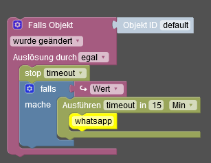

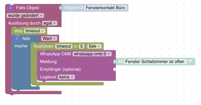

      pn1337 @paul53 last edited by
      @paul53 Nein, es ist aus dem Feld Trigger und dann auf Wert eingestellt.

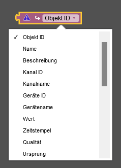

        paul53 @pn1337 last edited by
        @pn1337 sagte: Nein, es ist aus dem Feld Trigger und dann auf Wert eingestellt.
        Welche (uralt) Version ist der Javascript-Adapter?

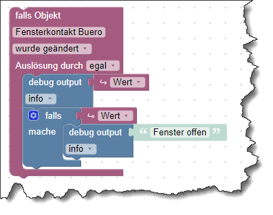

        • Codierknecht

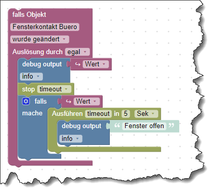

          Codierknecht Developer Most Active @paul53 last edited by Codierknecht
          @paul53 sagte in Whatsapp Benachrichtigung nach 15 Minuten:
          @pn1337

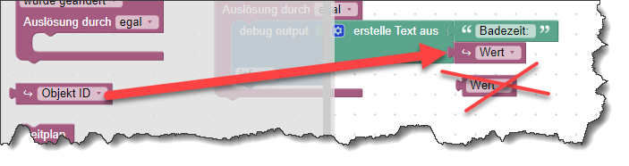

          Ich nutze mal meinen vorbereiteten Screenshot, um den Grund für Paul's Frage zu erläutern:
          Mit einem aktuellen JS-Adapter gibt es einen kleinen aber feinen Unterschied zwischen einer Variablen und dem Wert-Block aus den Triggern: Den kleinen weißen Pfeil.
          In Deinem Screenshot ist der nicht zu sehen - also verwendest Du vermutlich eine veraltete Version von JS.
          • Codierknecht
            Codierknecht Developer Most Active @pn1337 last edited by Codierknecht
            @pn1337 sagte in Whatsapp Benachrichtigung nach 15 Minuten:
            Habe jetzt aus Trigger "Wert" genommen, trotzdem passiert nichts. Bei Objects seh ich, dass sich der Wert von false auf true ändert sobald ich das Fenster öffne.
            Mal davon abgesehen, dass ein Update von JavaScript nicht schaden würde:
            Prüf' doch erstmal, ob der Trigger überhaupt wie erwartet feuert:

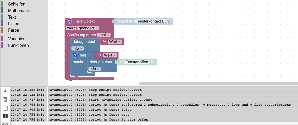

              pn1337 @Codierknecht last edited by
              @codierknecht
              Danke für die Erklärung! Es war vorher auf 5.1.x. Habe jetzt die 6.1.4 Version. Jetzt ist auch der kleine Pfeil zusehen. Dennoch keine Whatsapp Benachrichtigung.

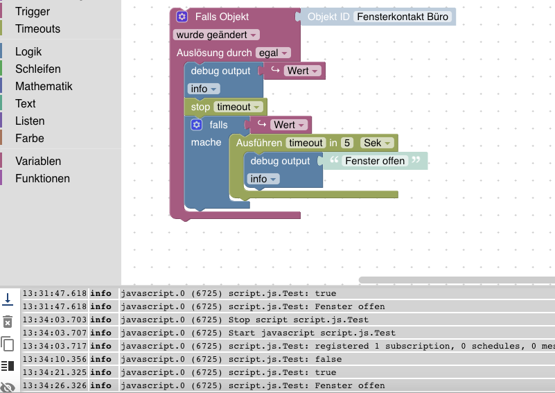

              Das war der test:
              • Codierknecht
                Das war der test:
                Zeigt zumindest: Der Test funktioniert - und zwar exakt so wie erwartet.
                Also Schritt für Schritt weiter - passt das mit dem Timeout?
                Wenn das funktioniert, kann es eigentlich nur noch am WhatsApp liegen.

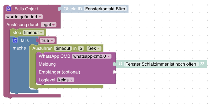

                  @codierknecht
                  Auch das funktioniert. Also muss das an Whatsapp liegen? Der Adapter ist das richtig eingestellt.
                  • Codierknecht
                    Da kann ich nicht weiterhelfen - WA kommt mir nicht ins Haus 😉
                    Ich würde da mal den optionalen Empfänger ins Auge fassen oder den Loglevel einstellen.
                    Vielleicht kommt man dem Problem ja so auf die Schliche.
