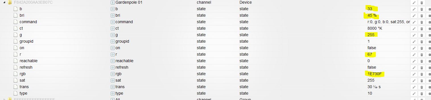

            Ist das bei Hue genauso wie bei Lightify?
            Da gibt es in den Objekten für die Farben R G und B jeweils einen Wert von 0-255 und einen RGB-Wert von 00000-FFFFF. Und dann gibt es u.a. noch einen Wert für die Helligkeit auch von 0-255.
            Bei Lightify kann man nun einen der Werte R G oder B ändern dann ändert sich die Farbe der Lampen.
