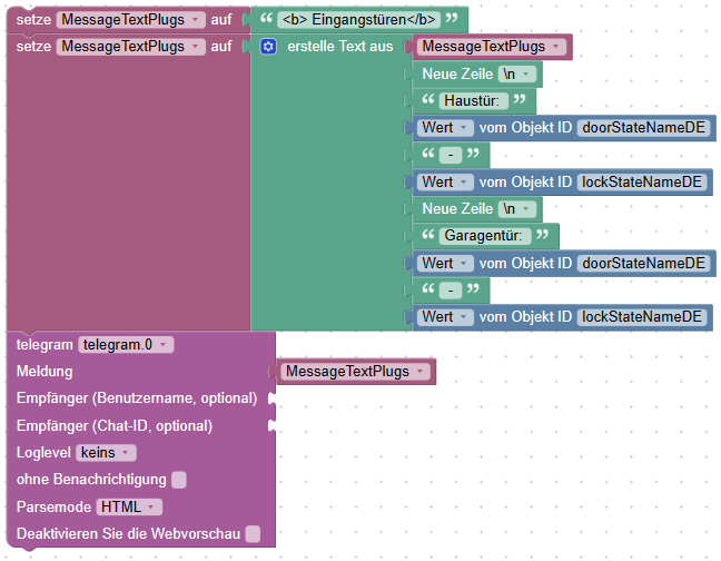

      ich würde gerne den Status meiner beiden Nuki in Telegram anzeigen. Dazu habe ich folgendes Blockly erstellt (vermutlich etwas kompliziert, aber funktionert grundsätzlich):
      Jetzt würde ich mir gerne die Status "übersetzt" anzeigen lassen, also anstelle false = Nein / true = Ja (oder auch direkt Aufgeschlossen bei false / Abgeschlossen bei true) und für z.B. door closed = Tür geschlossen. Letzteres wird ja, sofern ich verstanden habe, aus dem DP doorState "gefüttert".
      Kann mir jemand einen Hinweis geben, wie das gehen könnte?
      Außerdem würde ich gerne erreichen, dass das gleiche Blockly einmal automatisch bei Änderung eines der Status eine Meldung an Telegram absetzt und zusätzlich eine Abfrage über Telegram manuell möglich ist. Letzteres geht mit dem Blockly. Benötige ich eine Kopie mit einem entsprechenden Trigger oder lässt sich das miteinander vereinen?

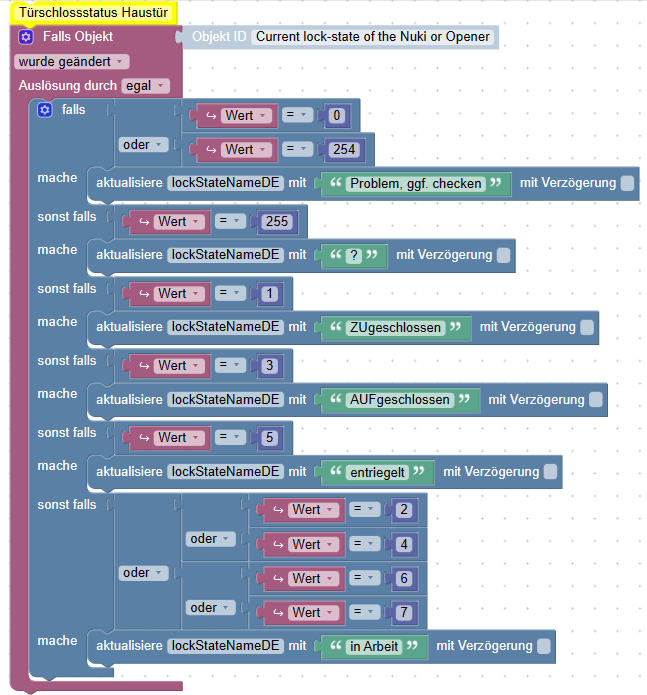

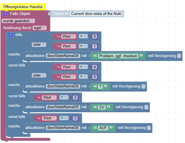

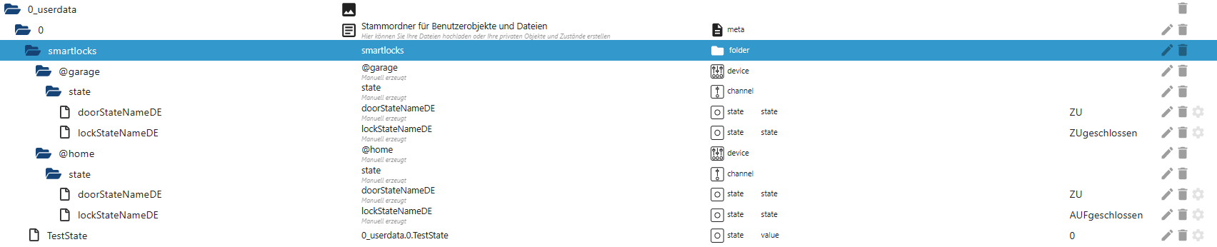

        Ich antworte mir mal selber, vielleicht hilft der Ansatz ja dem ein oder anderen:
        1. Eigene Datenpunkte manuell erstellt (ist ja Super-einfach, aber hier war für mich gedanklich die größte Hürde zu nehmen, weil die meisten Infos im Forum für den Fall viel zu detailliert sind):
        1. Blockly für die Status erstellt, die die manuellen Datenpunkte "beschreiben":
        1. Telegram-Blockly angepasst:
