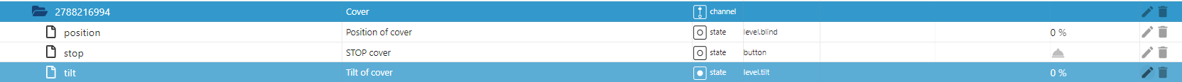

      Über das Objekt im IOBroker habe ich aber keinen Zugang zu dem Button, beziehungsweise kann ich hier den Wert nicht vorgeben zwecks Steuerung mittels VIS.

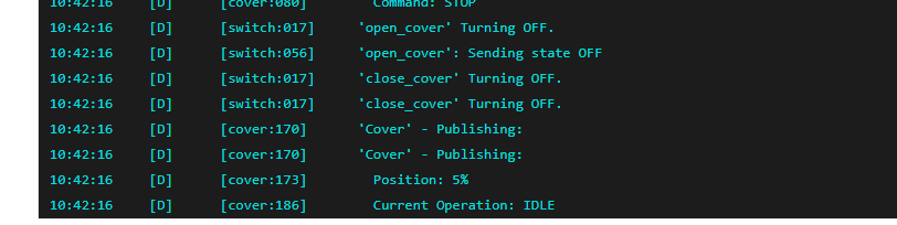

      Ebenfalls wird die Position nicht an den Broker geschrieben. Diese erscheint nur in den Logs des ESP
      Hat jemand eine Idee wo hier mein Fehler liegt?
