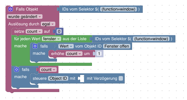

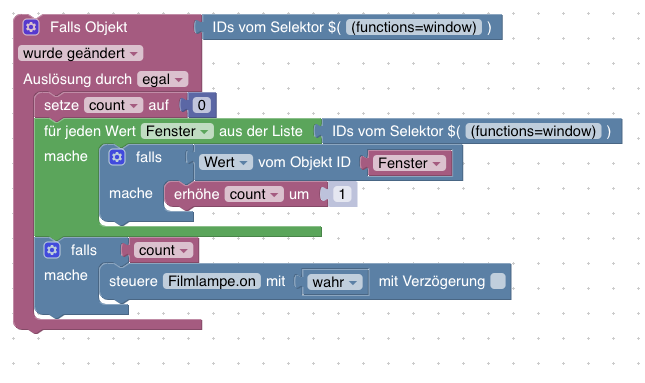

        Es hat jetzt geklappt. Das mit "wahr" hat noch gefehlt. Die lampe geht jetzt an sobald mindestens ein Fenster auf ist. Aber die Lampe geht nicht aus wenn alle Fenster zu sind. Wie mache ich das denn?

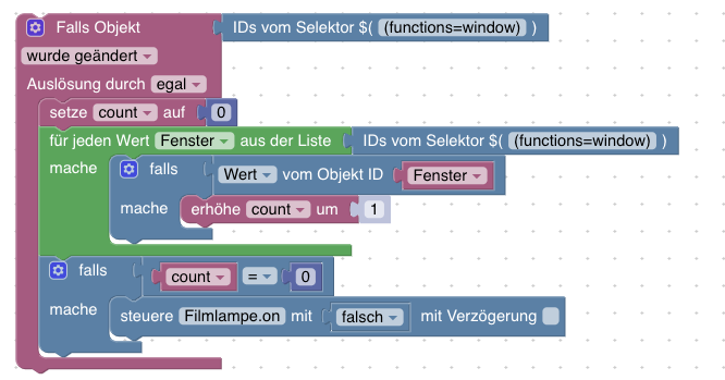

        EDIT: Habe es hinbekommen. VIELEN DANK!

          Mach das im gleichen Trigger.
          Falls > 0 => einschalten
          Sonst => ausschalten

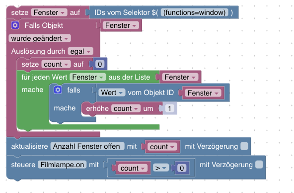

              pn1337 @paul53 last edited by

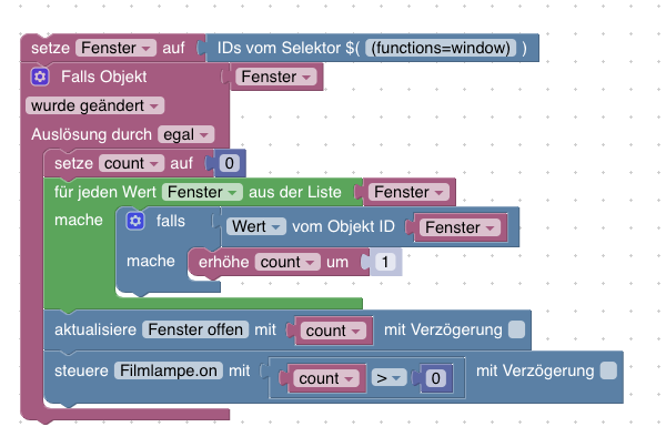

              Jetzt klappt es nicht mehr. "Anzahl Fenster offen" also bei die "Fenster offen". Welche ID soll das sein? ich habe selbst ein Datenpunkt so erstellt.

                paul53 @pn1337 last edited by
                @pn1337 sagte: Jetzt klappt es nicht mehr.
                Vergleiche einfach die Bilder (unten).

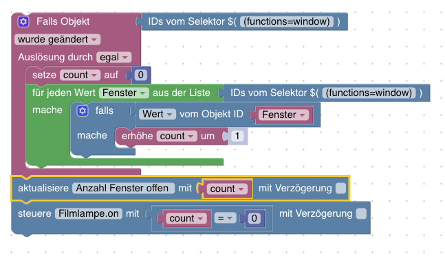

                  pn1337 @paul53 last edited by pn1337

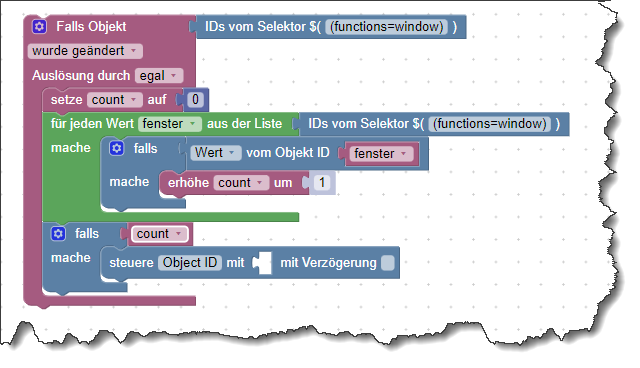

                  Wer lesen ist, ist klar im Vorteil. Habe das mit >0 angepasst. Welche ID wähle ich denn bei "Fenster offen" aus?

                      @pn1337 Du solltest vll die unteren "blauen Bausteine" in den Trigger packen 😉

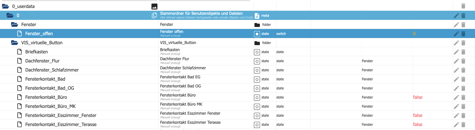

                        @pn1337 sagte: Welche ID wähle ich denn bei "Fenster offen" aus?
                        Die hier selektierte ID unter "0_userdata.0": "Fenster offen"

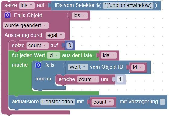

                                  Echt eine schwere Geburt wenn man keine Ahnung hat...

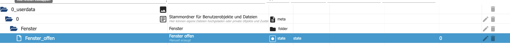

                                  Leider wird die ID"Fenster offen" nicht aktualisiert. Der Wert bleibt auf 0.
                                    @pn1337
                                    Der Selektor und die Datenpunkt-ID müssen verschiedene Variablen sein!
                                    Mehrzahl (Selektor) und Einzahl (Datenpunkt-ID).

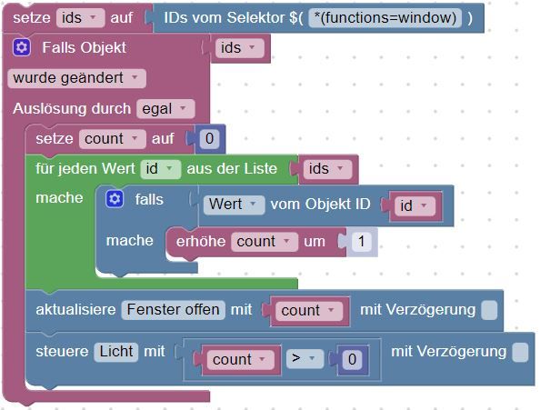

                                      @paul53 DANKE!!!!!!!!!!!
                                      jetzt klappt es. Sehr lobend hier, wie Ihr euch da auskennt!
