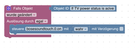

      ich möchte gern mein Fernseher und meien Soundtouch gekoppelt steuern. D.h. wenn ich den Fernseher an mache soll die Soundtouch angehen. Und beim ausschalten dasselbe dann.
      Aktuell habe ich das hier:
      Beim einschalten klappt es. Wie bekomme ich das mit dem ausschalten hin?

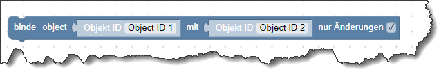

        Binde einfach die Soundanlage an den Fernseher

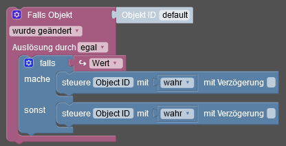

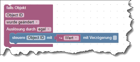

        Dazu aus dem Bereich "Trigger" den Block "Objekt ID" und den dann ändern auf "Wert"

          Wenn es einen zweiten DP zum ausschalten gibt dann müsste Dein Blockly folgend aussehen:
          Sonst wie von @Codierknecht beschrieben.
            paul53 @DJMarc75 last edited by
            @djmarc75 sagte: Wenn es einen zweiten DP zum ausschalten gibt dann müsste Dein Blockly folgend aussehen:
            Dann muss der Ausschalt-Datenpunkt wahrscheinlich mit wahr gesteuert werden.
            DJMarc75 1 Reply Last reply Reply Quote 1

              DJMarc75 @paul53 last edited by
              @paul53 sagte in Fernseher und Soundnanlage steuern via Skript:
              ah, sorry, ja klar. geändert
                pn1337 @Codierknecht last edited by
                @Codierknecht
                mit binden war das am einfachsten. Klappt ja echt super.
