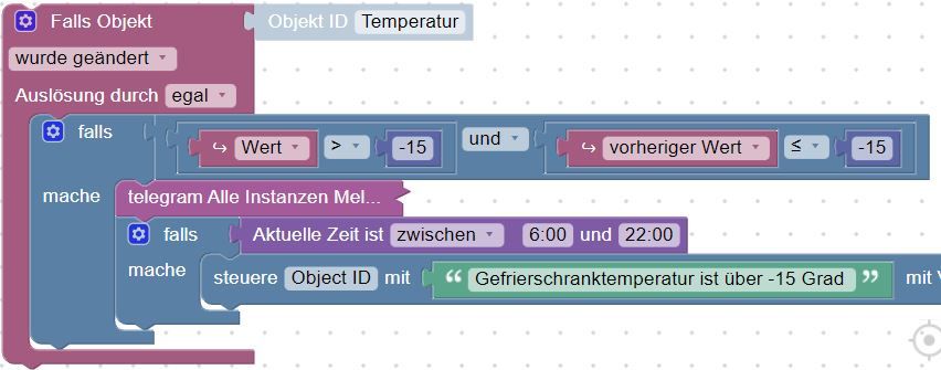

      Hallo zusammen, ich habe vor einen Aqara Temperatursensor im Gefrierschrank zu nutzen, damit ich eine Nachricht erhalte wenn die Temperatur über einen gewissen Wert gestiegen ist.
      Ich habe mal folgendes Skript erstellt, weiß aber nicht ob das so korrekt ist. Ich bin mir auch nicht sicher, ob es richtig ist bei wenn Temperatur > -15. Ich gehe mal davon aus weil -14 ist ja mehr als -15? Dann habe ich -15 mit Wertfeld Mathe eingefügt. Bin mir aber nicht sicher ob das so genommen wird, da der Datenpunkt °C mit ausgibt. Muss ich da was anderes nehmen, wenn ja was? Was haltet ihr vom Skript?

          @tulpenheini sagte: Was haltet ihr vom Skript?
          Immer nur einen Trigger für einen Datenpunkt verwenden (Ressourcen)!
          Die Prüfung des vorherigen Wertes sorgt dafür, dass nur beim erstmaligen Überschreiten des Grenzwertes gemeldet wird und nicht beim weiteren Temperaturanstieg.

            Tulpenheini @paul53 last edited by
            @paul53 Ok danke Dir, ich hatte es auch mal getestet und es hat an sich funktioniert, hat aalerdings nicht mehr aufgehört mit Melungen 🙂 Ich denke da müsste ich noch was reinbringen wie ein Timeout oder so, mal sehen. Aber so wie @Homoran erwähnt, bin ich hier mit meinem Post wohl falsch. Dachte an sich es würde sich um blockly handeln, aber da scheine ich mich wohl zu täuschen, werde dann hier auch nicht länger nerven, sorry, wollte nichts durcheinanderbringen.

                Dann hast Du wohl die Prüfung auf den vorherigen Wert vergessen (oder versemmelt).
                Oder: Die Temperaturen schwanken ständig zwischen Werten größer als -15°C und kleiner als -15°C 😉

                      @codierknecht ja ich hatte es mit dem von mir bereits getestet und auf das mit dem Zusatz mit dem vorherigen Wert bin ich gar nicht gekommen hab aber schon vermutet dass da noch was dazu soll damit die Meldungen wieder aufhören.
                      Das mit "Wert" dachte ich bezieht sich immer auf true und da es hier um Daten geht dachte ich ich nehme noch zusätzlich die Objekt-ID.
                      Werde das von Dir mal so testen, danke.
                            @paul53 said in Blockly für Gefrierschrank:
                            funktioniert, super danke 🙂

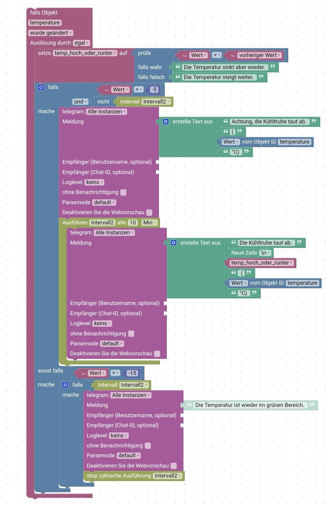

                              • David G.
                                Ich habe es so gelöst, lasse mich aber auch konsequent alle 10min Informieren.
                                Für nur eine Telegram ist in der Kühltruhe zu viel Wert 🤣
                                Wenn ich die absichtlich alle 1 - 2 Jahre abtaue deaktiviere ich grade das Skript.
                                Reagiere erst bei -5 Grad, da der Sensor innen an der Türe sitzt. Der reagiert recht schnell, wenn die Türe geöffnet wird (ca 3min).
                                Wenn wirklich der Strom ausfällt, ist die Kerntemperatur noch locker -10 Grad, an der Türe wird es am schnellsten warm.
