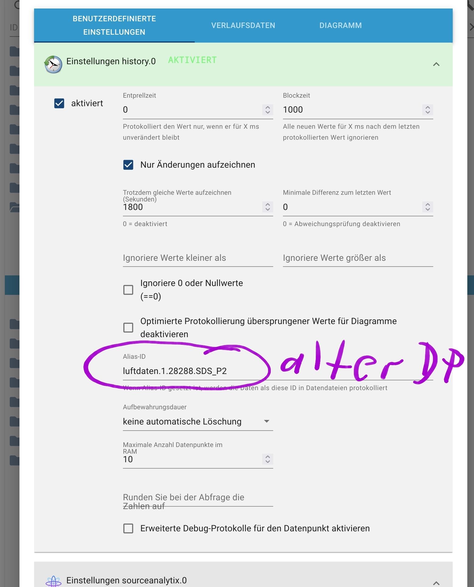

                  @gonzokalle hab lange suchen müssen. Habe nur 2 neue DP auf die History eines alten DP gemappt:

                    1. ich lege einen neuen DP an.
                      History bei dem neuen aktiveren?
                      Wo bekomme ich die Adresse her, den ich bei dem neuen eintrage? copy and paste
                      Homoran Global Moderator Administrators @Gonzokalle last edited by
                      @gonzokalle sagte in Eigenen DP mit History wiederherstellen:
                      copy and paste
                      zum Beispiel

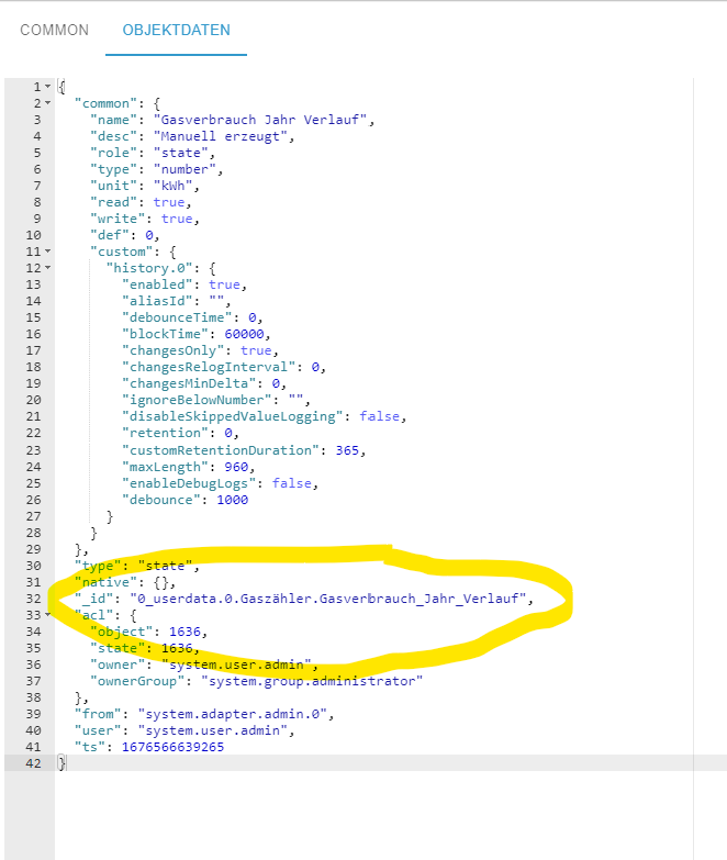

                      • G
                        Gonzokalle @Homoran last edited by
                        Aus den Objektdaten?
                        Danach kann der alte DP gelöscht werden?
                        Sorry für die Fragen. Ich will meine History nicht zerschießen.
                          oder aus den Objekten
                          oder abtippen,
                          oder.....
                          eigentlich ja
                          dann tu es nicht 😁
