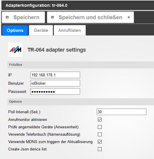

                  • Vardaaran
                    Vardaaran last edited by
                    Muss hier nochmals um Hilfe bitten:
                    Die Anruferkennung über den TR 064 - Adapter läuft mit diesen Einstellungen eigentlich ganz gut:
                    Aber leider nur wenige Minuten! :shock: 😢
                    Nach ca. 15 Minuten (gefühlt, nicht gemessen) reagiert der Adapter auf Anrufe plötzlich überhaupt nicht mehr. Es werden aber auch keine Fehlermeldungen o.Ä. im Log ausgegeben.
                    Das einzige was hilft: Neustarten des Adapters.
                    Die Option "Verwende MDNS zum triggern der Aktualisierung" hat auch nichts verändert. Egal, ob ich die Diese an oder ausschalte - die Anruferkennung geht in beiden Fällen nur für einige Zeit.
                    Jemand eine Idee, woran das liegen kann?
