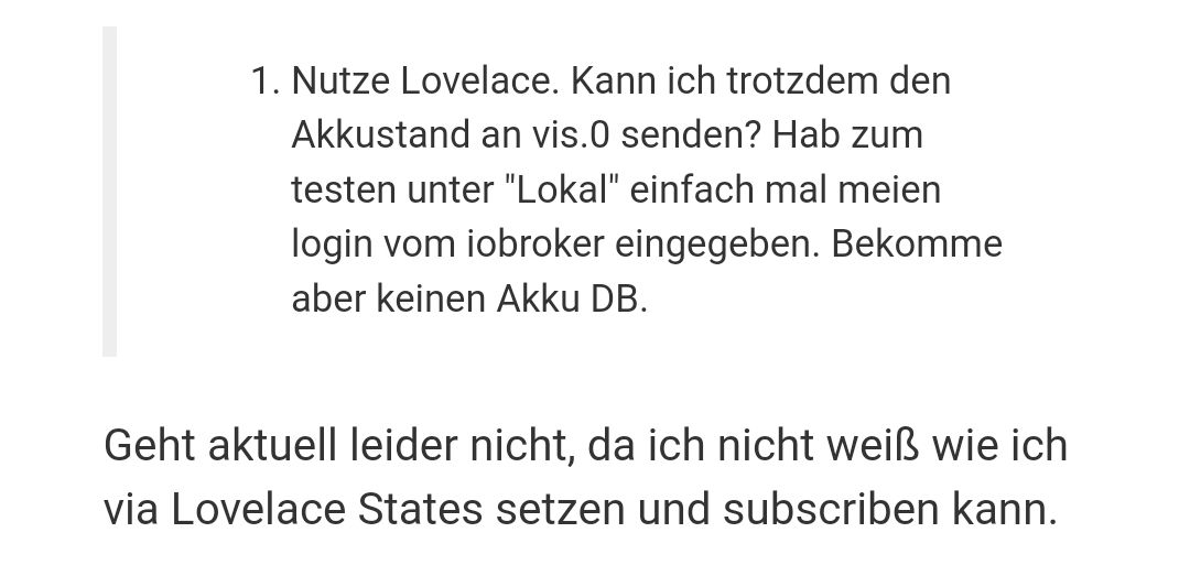

            • David G.
              David G. @wendy2702 last edited by
              @wendy2702
              Je nach Konfiguration.
              Bei mir mit lovelace wird es nicht übermittelt.
              • wendy2702
                wendy2702 @David G. last edited by
                @david-g Du hast bei Verwendung der App keinen Datenpunkt unter VIS weil VIS nicht installiert oder wie soll ich das verstehen?
                • David G.
                  @wendy2702
                  Keine Ahnung warum es nicht geht.
                  Das war die Antwort von @foxriver76
                  Man könnte ja auch wenn man eine andere Visu nutzt in vis schreiben.
                  War für mich jetzt nicht wild.
                  Hab das in Tasker vermutlich fast genau so schnell gemacht wie in der App die Einstellung aktiviert ^^.

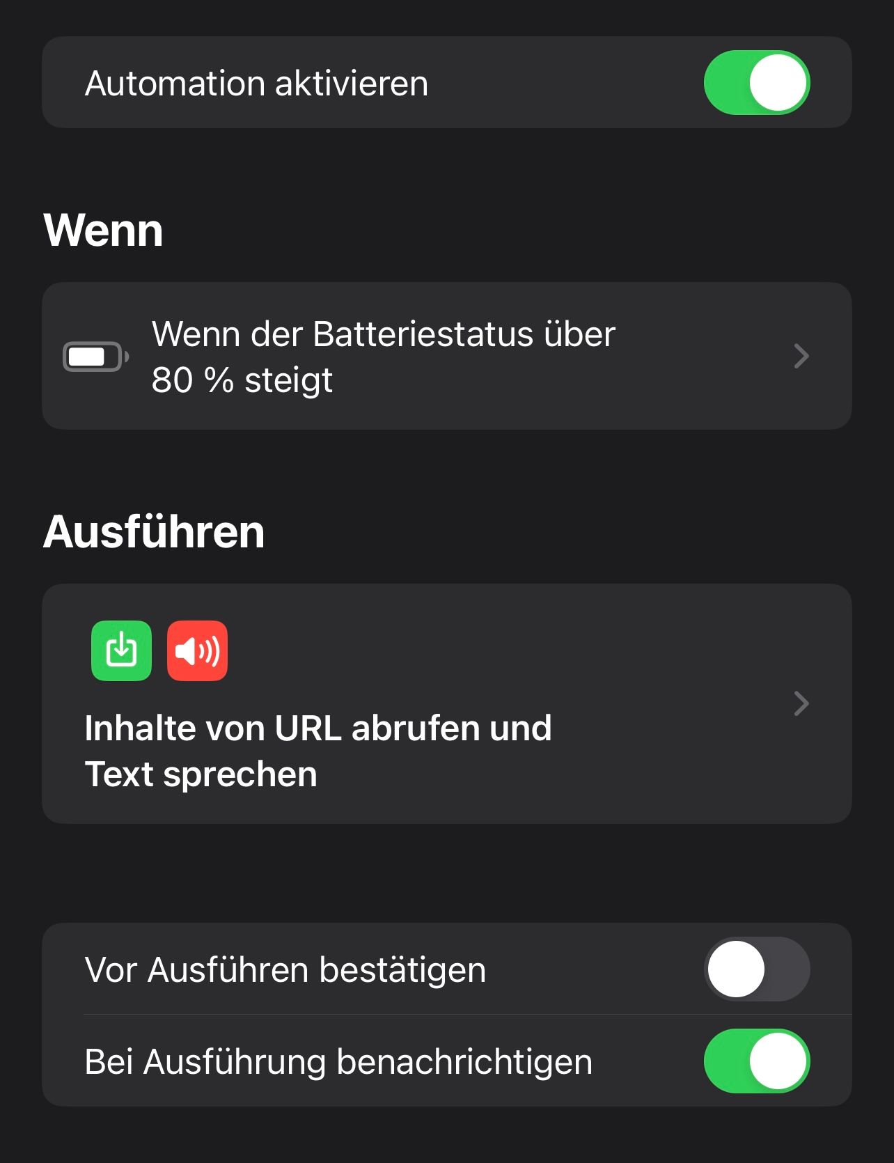

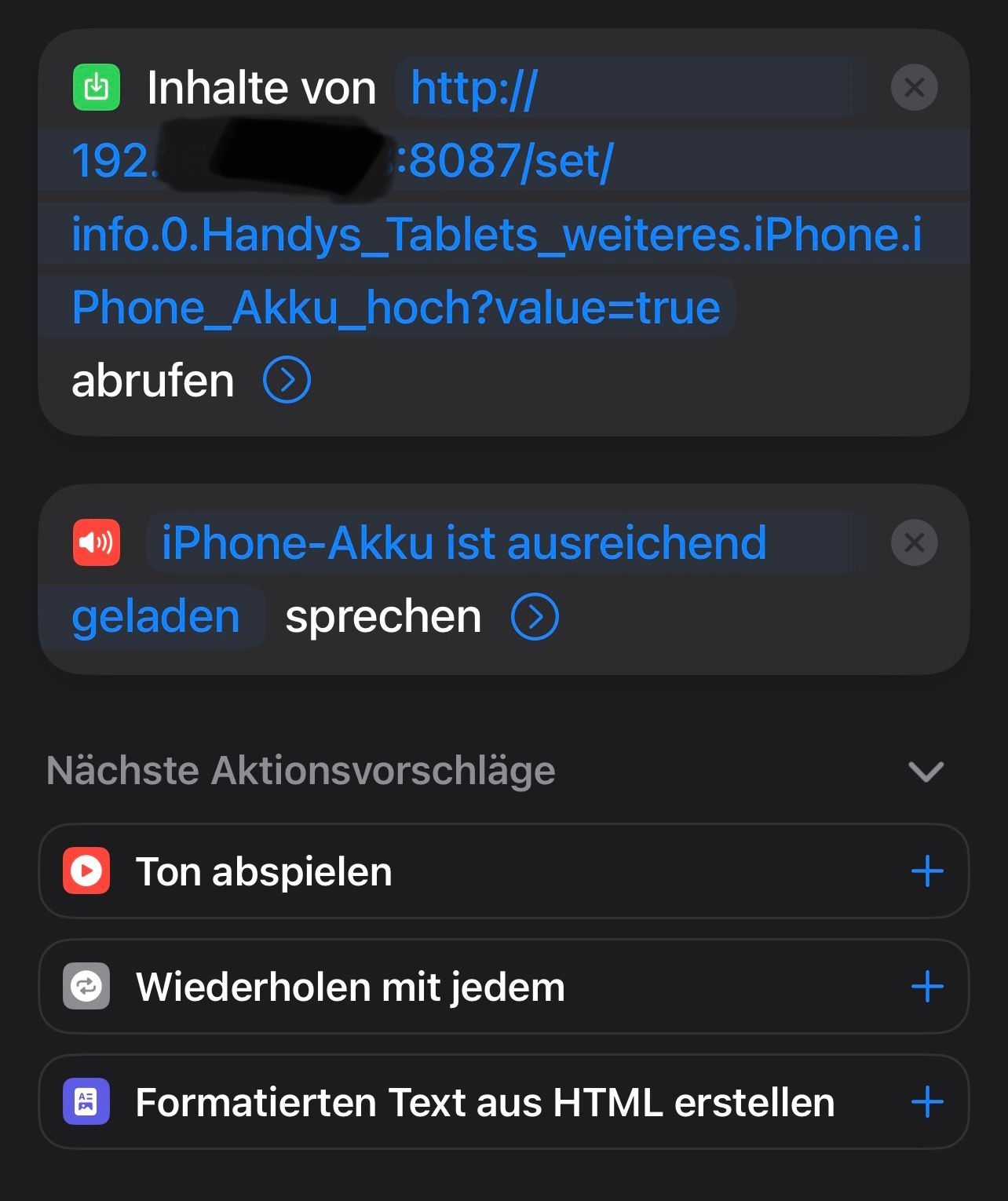

                                Ich hab ein IPhone und nutze die Kurzbefehle / Automation von iOS. Schicke mir bei der gewünschten Akkuladung über die Automation an den Simple API Adapter den Befehl einen Datenpunkt zu ändern. Das schaltet mein Ladegerät dann ab. Funktioniert zu 100%. Bekomme dann noch eine Ansage von iPhone, dass der Akku voll ist…

                                    smarthome2020 @wendy2702 last edited by
                                    @wendy2702
                                    Kurzbefehle findest du auf dem iPhone ja . Dort habe ich folgende Automation erstellt. Ich lade immer nur bis 80%. Reicht bei meinem pro Max für 2 Tage. Mein iPhone schaltet nach Abziehen des Ladekabels auch automatisch in den Stromsparmodus . Fahre damit soweit gut im Alltag . Also habe keine Nachteile bemerkt.
