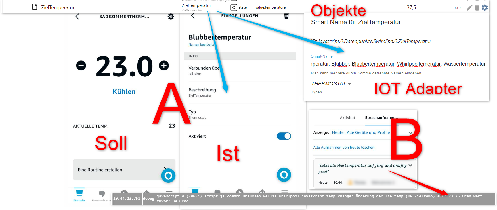

      leider habe ich zwei Probleme/Herausforderungn mit den Thermostaten aus Datenpunkten:
      A)
      Wie kann ich in der Alexa App die Soll-Ansicht für meine Datenpunkte bekommen? Der Screen (Soll) ist von einem Device, welches mittels einer separaten App eingebunden ist.
      B) GIbt es eine Umrechung von Alexa zum iobroker Skill? Aus 35 Grad wurde 23,75 Grad.
      Vielleicht hat da ja jemand Tips für mich.
      THomas
        tklein @tklein last edited by
        A) scheint mit dem IOT Adapter selbst zu tun haben, der auf eine v3 version geupdatet werden sollte.
        Infos von hier: https://forum.iobroker.net/topic/62084/iot-adapter-alexa-thermostat-alexa-app?_=1678534431670
