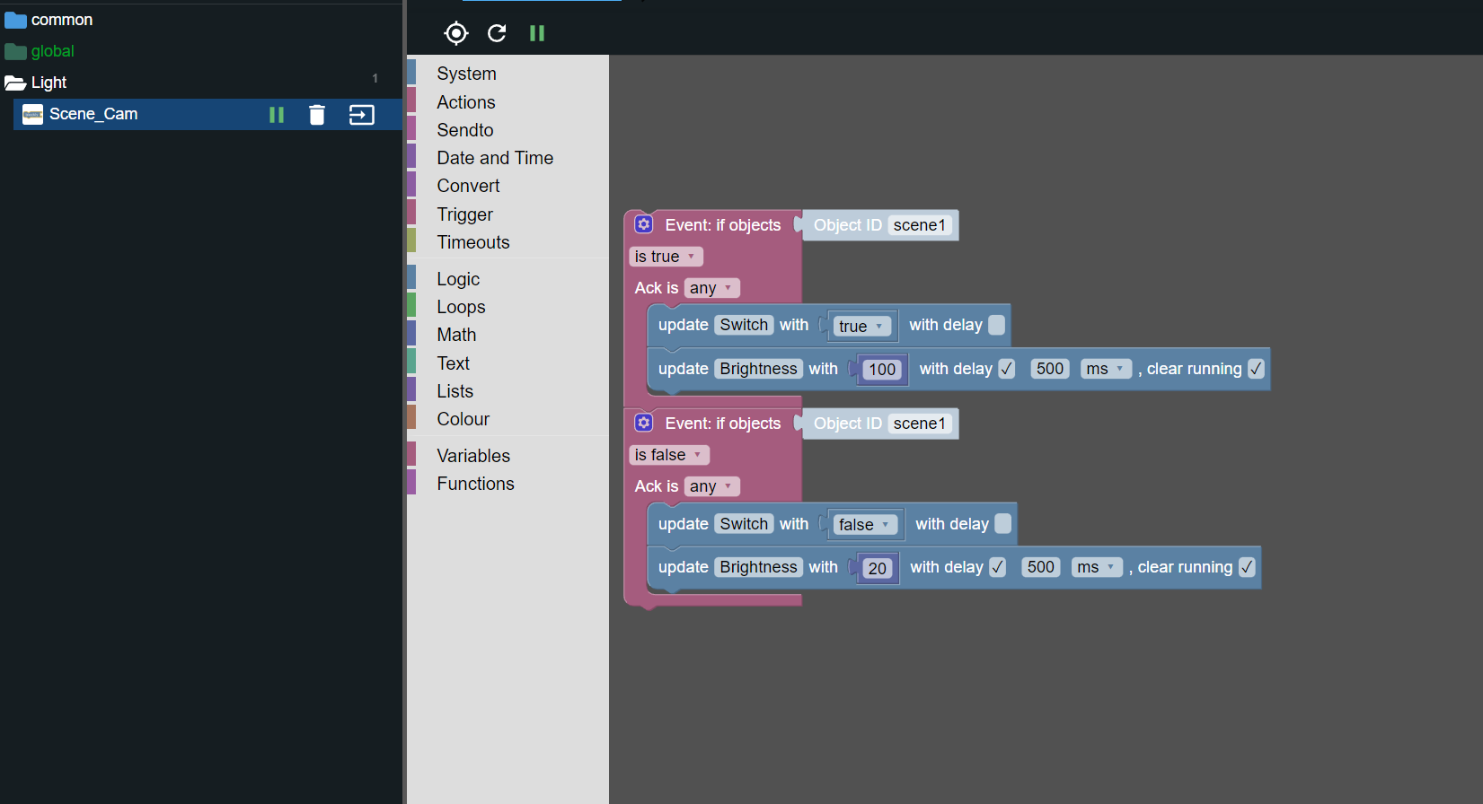

      Ich probier zum ersten mal den Blockly/JS und wollte eine Lichtszene erstellen mit einem "Fake" Button.
      Das ist mein bisheriger Code:
      on({id: [].concat(['shelly.0.SHDM-2#98CDAC0C60FE#1.lights.scene1']), val: true}, async function (obj) {
        var value = obj.state.val;
        setState("shelly.0.SHDM-2#98CDAC0C60FE#1.lights.Switch"/*[object Object]*/, true, true);
        setStateDelayed("shelly.0.SHDM-2#98CDAC0C60FE#1.lights.brightness"/*Brightness*/, 100, true, 500, true);
      on({id: [].concat(['shelly.0.SHDM-2#98CDAC0C60FE#1.lights.scene1']), val: false}, async function (obj) {
        setState("shelly.0.SHDM-2#98CDAC0C60FE#1.lights.Switch"/*[object Object]*/, false, true);
        setStateDelayed("shelly.0.SHDM-2#98CDAC0C60FE#1.lights.brightness"/*Brightness*/, 20, true, 500, true);
      Die Werte werden auch geschrieben, aber es passiert nichts und ein paar Sekunden später wieder der alte Wert im Object.
      Was mach ich da falsch?

        ich nehme an dass update nur aktualisiert du musst aber steuern

          Ahhh, ja das wars, control macht mehr Sinn ja. Danke dir vielmals!
