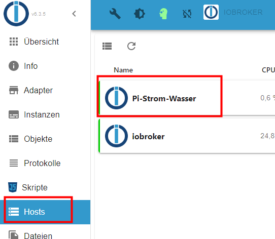

              bahnuhr Forum Testing Most Active @Horst Böttcher last edited by
              @horst-böttcher sagte in multihost ???:
              Slave nicht auch zu sehen sein ???
              Ja klar.
              Beim Master unter host:

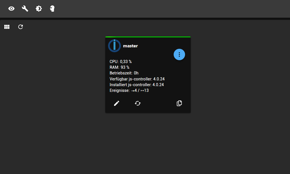

                      pi@master:~ $ iobroker restart
                      komischer weise ist auf der ip moaster das gleiche system ereichbar wie beim Slave
