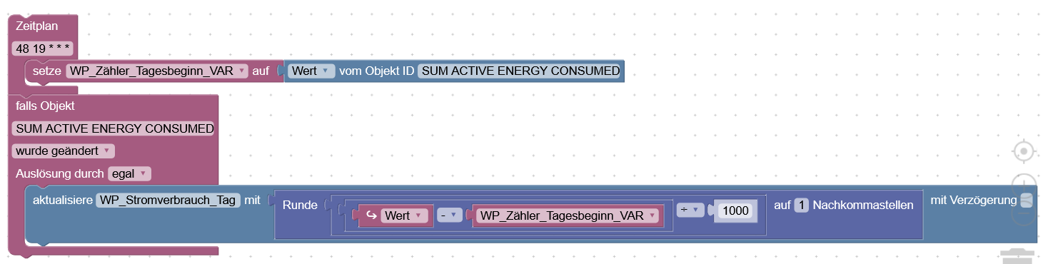

      ich versuche gerade einen Stromzähler auszulesen. Mein Plan ist es das ich die Werte meiner Wärmepumpe pro Tag sehe.
      So schaut es gerade aus:
      Das ist natürlich nicht mein erster Versuch aber ich komme gerade nicht weiter. Im Datenpunkt steht null. Die Zeit hab ich zum testen umgestellt, soll aber natürlich ab 0 Uhr beginnen wenn das Script funktioniert
      Viele Grüße

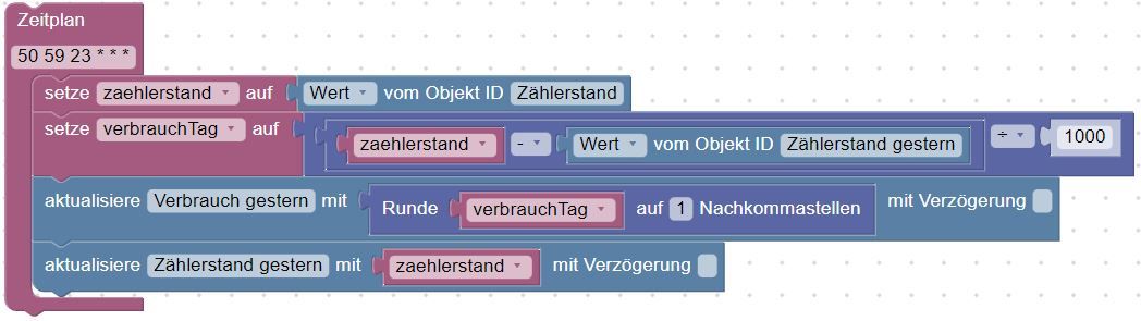

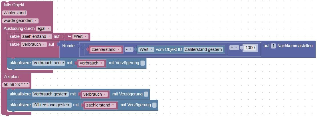

        paul53 @Coachi last edited by paul53
        @coachi
        Speichere den Zählerstand um Mitternacht in einem Datenpunkt.
        Kurz vor Mitternacht, damit das Datum in einem Chart stimmt.

                @paul53 Für was ist die vorletzte Zeile gut? (aktualisiere "Verbrauch gestern"...)
                  @coachi sagte: Für was ist die vorletzte Zeile gut?
                  Zum Historisieren des täglichen Verbrauches. Das kann man natürlich auch mit dem Sourceanalytix-Adapter machen.

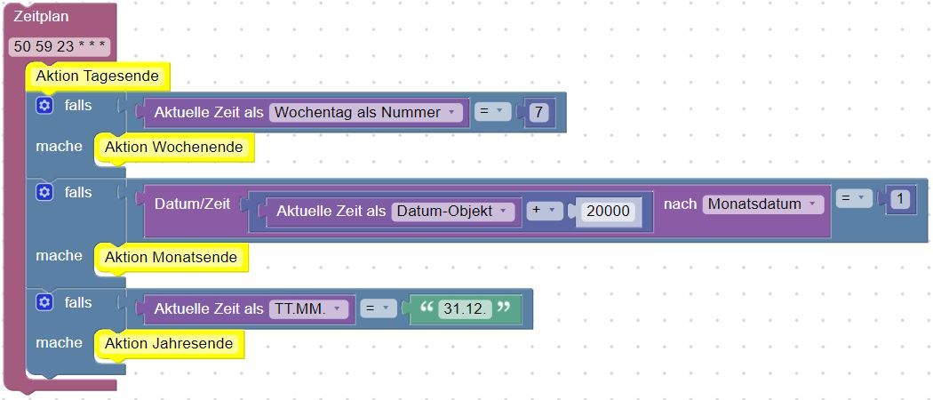

                                        @paul: Hab da tatsächlich ein bisschen gegoogelt mit dem Monatsende, der ist in Blockly nicht vorgesehen 😉 Habs jetzt mal so gemacht:
                                        Denkst das kann klappen? Wird halt in einem Monat mit 31 Tagen dann 4x ausgeführt vermute ich 😉
                                        Viele Grüße
                                          @coachi sagte: Wird halt in einem Monat mit 31 Tagen dann 4x ausgeführt vermute ich
                                          Deshalb mache es so:
                                          Es wird das Datum von morgen 0:00:10 Uhr geprüft.
                                          C 1 Reply Last reply Reply Quote 1
