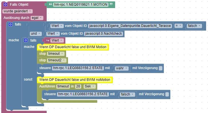

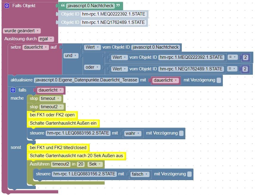

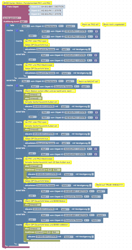

    5. Blockly DP wird nicht false
      mrfloppy last edited by
      Frage an die Profis. Mein DP wird nach dem Schliessen der Balkontüre in der Nacht nicht wieder false.
      Wo ist da mein Denkfehler?
      Habe schon steuere Dp , aktualisiere DP versucht. Keine Änderung.
      LG

      • David G.
        David G. @mrfloppy last edited by
        @mrfloppy
        Am besten einen Screenshot posten.
        Dann muss man nicht alles importieren...

          @mrfloppy sagte in Blockly DP wird nicht false:
          wie auch schon @David-G schrieb, bitte mal als Screenshot posten...
          (Wird bestimmt schwierig alles auf eine Seite zu bekommen bei den unnötigen Blöcken 😉 )

            • DJMarc75
              DJMarc75 @mrfloppy last edited by
              @mrfloppy jetzt erkläre nochmal bitte deutlich was Du alles hast und was Dein Ziel ist....

                Wenn das Licht bei offener Balkontür einschalten soll, wenn es Nacht wird, muss auf den Nacht-Datenpunkt getriggert werden.
                  paul53 @mrfloppy last edited by paul53
                  @mrfloppy
                  Für den BWM verwende besser einen eigenen Trigger:
                  Der Teil für das Dauerlicht lässt sich vereinfachen:
                    mrfloppy @DJMarc75 last edited by
                    @djmarc75
                    @djmarc75 said in Blockly DP wird nicht false:
                    Vorhanden: 2x Fensterkontakt -3State und 1x Bewegungsmelder. Alles Homematic.
                    1. Wenn es Abend ist und wir eine der Balkontüren öffnen, soll das Außenlicht angehen. Wenn alle Türen wieder zu dann ausgehen.
                    2. Wenn die Türen zu sind, soll aber trotzdem mittels Bewegungsmelder das Licht im Garten angehen wenn man von der Gartenseite rein geht.
                    3. Wenn am Tag schon eine der Balkontüren offen ist, dann soll wenn es Nacht wird das Außenlicht angehen.
                    @paul53 said in Blockly DP wird nicht false:
                    .... wenn es Nacht wird, muss auf den Nacht-Datenpunkt getriggert werden.
                    Heist das, es würde reichen wenn ich das am Anfang als 4.te ObjektID hinzufüge?
                    LG
                      @mrfloppy sagte: es würde reichen wenn ich das am Anfang als 4.te ObjektID hinzufüge?
                      Besser so wie hier gezeigt.
