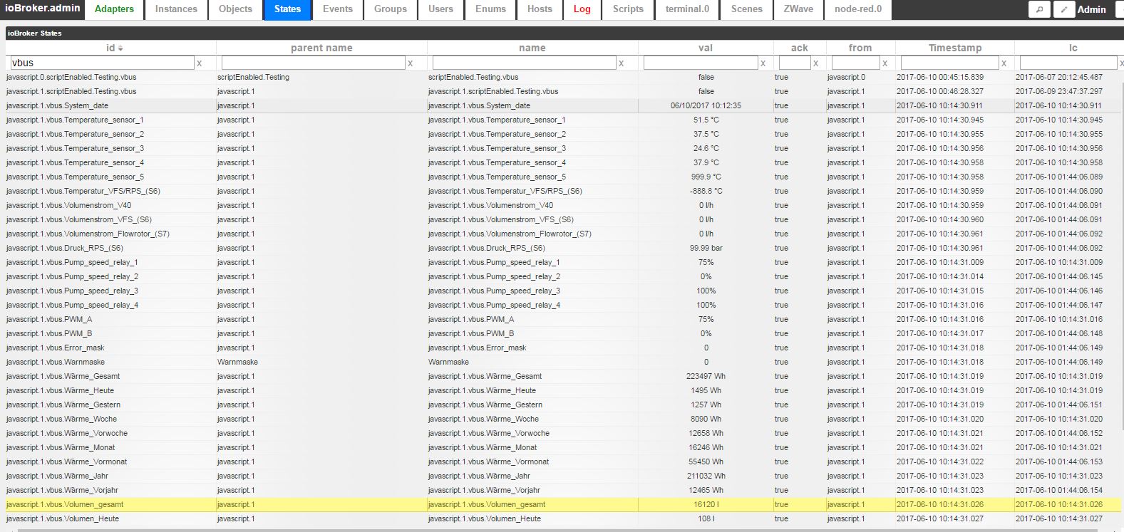

                Hi
                Was genau hast du im betrieb ? Ich probiere auch gerade mit dem resol-vbus NPM pakket die daten einzuladen aber laufe fest.
                Habe dazu diesen thread erstellt mit meinem script soweit. Ich wollte damit die daten per script auslesen und in objecte schreiben
                http://forum.iobroker.net/viewtopic.php?f=21&t=6796
                edit: 10-05 02:00: geloest siehe thread 🙂
                ~Dutch

                  • Dutchman
                    @dippi:
                    Hallo
                    ich habe von Resol die SKSC3 Steuerung mit der mein Wasserführender Kamin und die Ladung des Speichers gesteuert wird.
                    Dann hab ich den Vbus/Lan Adapter mit dem ich ja dann per Lan und der Software die Daten lesen und verändern kann.
                    Jetzt würde ich gern die Daten im IoBroker sehen.
                    Dippi `
                    Loesung steht hier 🙂 http://forum.iobroker.net/viewtopic.php?f=21&t=6796
                    Mein skript macht das, im grundegenommen das gleiche wie die software. ich lese den vbus aus aus schreibe die daten in iobroker weg.
                    ~Dutch
