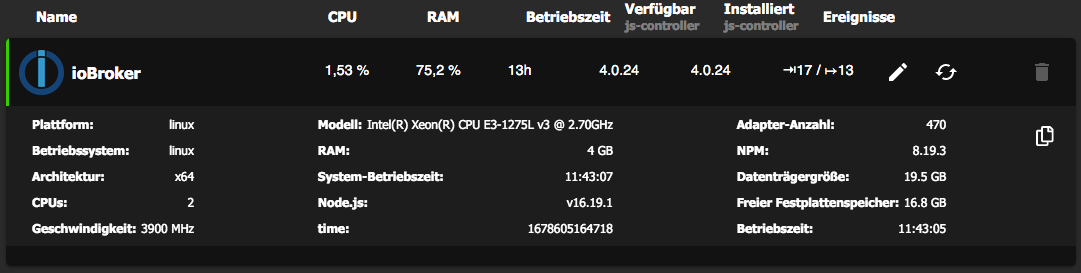

      script.js.NSPanels.NS_Wohnzimmer: nodeJS must be at least v16.X.X. Currently: v14.20.1! Please Update your System!
      ioBroker zeigt folgendes unter Info an: Node.js v16.19.1
      Das Proble tauch seit dem Update auf 3.9.irgendwas auf, oder ist mir zumindest seit dem aufgefallen.

            Meine ioBroker Installation ist eine Proxmox CT die mind. 2x in Monat komplett aktualisiert wird. Debian, sowie ioBroker Updates.
            root@ioBroker:/# node -v
            v16.19.1
            Genau das ist ja das was ich nicht verstehe.

                      • Dark Angel
                        Dark Angel last edited by
                        JS neu gestartet, den kleinen Fehler im TS (Windrichtung bezieht im original TS Daten von einen nicht vorhandenen Pfad) "behoben" und Script neu gestartet:
                        12.3.2023, 10:09:53.916	[info ]: javascript.0 (25778) script.js.NSPanels.NS_Wohnzimmer: compiling TypeScript source...
                        12.3.2023, 10:09:54.712	[info ]: javascript.0 (25778) script.js.NSPanels.NS_Wohnzimmer: source code did not change, using cached compilation result...
                        12.3.2023, 10:09:54.752	[warn ]: javascript.0 (25778) script.js.NSPanels.NS_Wohnzimmer: nodeJS must be at least v16.X.X. Currently: v14.20.1! Please Update your System!
                        12.3.2023, 10:09:54.752	[info ]: javascript.0 (25778) script.js.NSPanels.NS_Wohnzimmer: setObjects enabled - create Alias Channels possible
                        12.3.2023, 10:09:54.756	[info ]: javascript.0 (25778) script.js.NSPanels.NS_Wohnzimmer: weather alias for accuweather.0. already exists
                        12.3.2023, 10:09:54.809	[info ]: javascript.0 (25778) script.js.NSPanels.NS_Wohnzimmer: registered 28 subscriptions, 7 schedules, 0 messages, 0 logs and 0 file subscriptions
                        12.3.2023, 10:09:54.981	[info ]: javascript.0 (25778) script.js.NSPanels.NS_Wohnzimmer: Desired TFT Firmware: 50 / v4.0.4
                        12.3.2023, 10:09:54.981	[info ]: javascript.0 (25778) script.js.NSPanels.NS_Wohnzimmer: Installed TFT Firmware: 50 / v4.0.4
                        12.3.2023, 10:10:05.659	[warn ]: javascript.0 (25778)     at HandleScreensaverUpdate (script.js.NSPanels.NS_Wohnzimmer:7536:31)
                        12.3.2023, 10:10:05.659	[warn ]: javascript.0 (25778)     at HandleScreensaver (script.js.NSPanels.NS_Wohnzimmer:7315:5)
                        12.3.2023, 10:10:05.659	[warn ]: javascript.0 (25778)     at HandleMessage (script.js.NSPanels.NS_Wohnzimmer:3263:21)
                        12.3.2023, 10:10:05.659	[warn ]: javascript.0 (25778)     at Object.<anonymous> (script.js.NSPanels.NS_Wohnzimmer:3192:25)
                        12.3.2023, 10:10:05.659	[warn ]: javascript.0 (25778)     at step (script.js.NSPanels.NS_Wohnzimmer:33:23)
                        12.3.2023, 10:10:05.659	[warn ]: javascript.0 (25778)     at Object.next (script.js.NSPanels.NS_Wohnzimmer:14:53)
                        12.3.2023, 10:10:05.660	[warn ]: javascript.0 (25778)     at script.js.NSPanels.NS_Wohnzimmer:8:71
                        12.3.2023, 10:10:05.660	[warn ]: javascript.0 (25778)     at __awaiter (script.js.NSPanels.NS_Wohnzimmer:4:12)
                        12.3.2023, 10:10:05.660	[warn ]: javascript.0 (25778)     at Object.<anonymous> (script.js.NSPanels.NS_Wohnzimmer:3184:12)
                        wendy2702 JLeg 2 Replies Last reply Reply Quote 0

                          • JLeg
                            JLeg @Dark Angel last edited by
                            @dark-angel
                            das sieht mir nach einem Bug im Nspanel-Script aus - das prüft die Nodeversion über system.host.*.nodeCurrent - es gibt zwar einen Dp ‚npmCurrent‘, der für Node heisst aber anders (kannst du im Expertenmodus in deinem Objektbaum prüfen)..
                            Dark Angel 1 Reply Last reply Reply Quote 0
                            • Dark Angel
                              Dark Angel @JLeg last edited by
                              @jleg sagte in NodeJS Versions Problem bei NSPANEL Script:
                              @dark-angel
                              Danke @JLeg.
                              Wieder was gelernt...
                              Also: da diese Proxmox-CT mittlerweile die 3. Installation ist, bei der ich einfach die Backups der Vorgängermaschinen nach der Installation importiert habe (Raspberry Pi3 > Raspberry Pi4 > Proxmox), scheint bei jeden Import die "alte" Installation als Host unter "system.host." mit erstellt worden zu sein.
                              Dadurch scheint das Script etwas durcheinander zu kommen, da es unter "system.host.*.nodeCurrent" bei mir 3 Hosts findet.
                              Die überflüssigen Hosts gelöscht, ioBroker neu gestartet und siehe da: Keine Fehlermeldung mehr, das NodeJS veraltet ist.
                              Mal sehen, ob irgendwelche andere Instanzen, oder Scripte damit ein Problem haben, dass ich die "alte" Hosts gelöscht habe...
                              Vielleicht könnte trotzdem das Script dahingehend etwas "verbessert" werden, damit es wirklich nur die NodeJS Version des Hosts prüft, auf dem es läuft.
                              Danke euch allen, dass Ihr euch so intensiv um eine Lösung bemüht habt.
                              wendy2702 1 Reply Last reply Reply Quote 1
