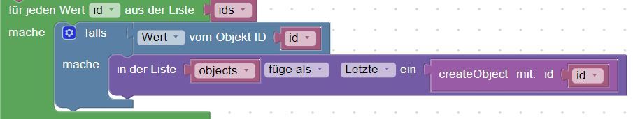

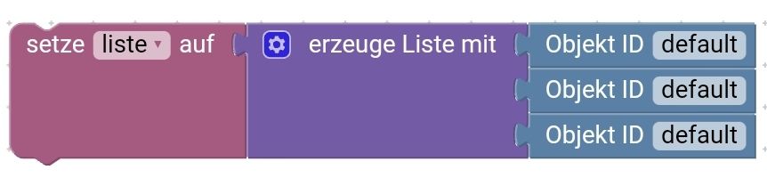

      Würde gerne eine Liste abarbeiten mit den Werten die ich ungefähr so erstellen würde:

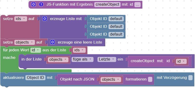

        paul53 @David G. last edited by
        @david-g
        Mit einer JS-Funktion createObject(id) mit Ergebnis, Inhalt:
        let state = getState(id);
        return {ts: state.ts, val: state.val};
        • David G.
          David G. @paul53 last edited by
          Danke, das klappt wunderbar.
