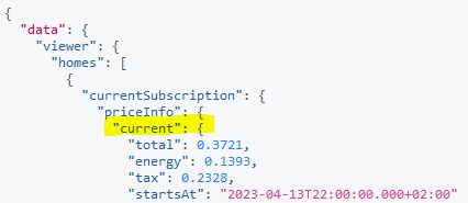

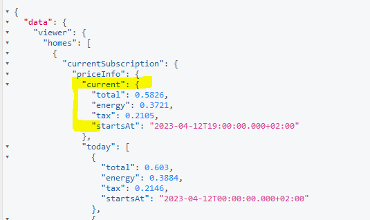

      ostseeskipper @paul53 last edited by
      weiss nicht warum ich stündlich in der Schleife oben aktuell haben möchte.
      Da kann man auch stündlich über "current" abrufen
      Aber egal das kann sich ja jeder so bauen wie er mag.

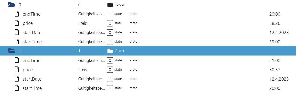

        @paul53 und alle Tibber'ianer die danach suchten
        Da ich ab Mai auch zu Tibber wechsle möchte ich mir die Preise visualisieren und natürlich im nächsten Step auch nach rechnen(folgt später).
        Zudem ist es mein erstes Projekt bei dem ich den Umgang mit JSON 👻 lernen konnte.
        Abruf erfolgt über die Tibber API mit einem Token. Den kann man sich hier holen.
        Mit einem persönlichen Token bekommt man nach bestätigter Anmeldung auch seine eigenen echten Preise.
        (so hab ich das zumindest verstanden und sehe ich mit meinem privaten Token)
        Mir war wichtig das die Datenpunkte der Stundenfolge nach beginnend mit 0 in der richtigen Reihenfolge stehen, daher werden die Datenpunkte 0-9 mit einer führenden Null angelegt.
        Abgerufen wird 14:01 und 15:01 weil ab da neue Daten für den Folgetag zur Verfügung stehen sollen.
        Zu 00:01 wird noch mal aufgerufen werden weil da dann der Tagessprung ist.
        Hier muss ich noch schauen ob sich die Werte für Stunde 24-47 von selbst löschen wenn diese nach Mitternacht nicht mehr über die API kommen.

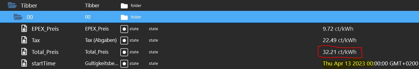

              @paul53 zum angekündigten RegEx
              Nachdem der Abruf der Strompreise erledigt ist möchte ich die laufenden Stromkosten pro Stunde errechnen.
              Dazu brauche ich den jeweils gültigen Strompreis der Stunde.
              Hierzu wollte ich mit der jeweils aktuellen Uhrzeit
                  let search_Std = new Date().substr(0,18);
              = Thu Apr 13 2023 00
              im Verzeichnis nach der startTime (gelb) suchen und den rot markierte Wert zurück geben.
              Im Excel wäre das so was wie sverweis()
              Warum so kompliziert? tja gegen Mitternacht wenn der Tag springt, reicht der einfache verweis auf Datenpunkt 00 leider nicht aus, da es eventuell auch noch in Datenpunkt 24 stehen könnte.
              Habe auch überlegt um Mitternacht direkt den Preis von Tipper über die API aus dem Bereich Current
              zu holen, aber hier ist die Frage wie syncron sind Uhren und manchmal soll die API temporär auch nicht erreichbar sein.
              Um einen Uhrenvergleich kommt man nicht drumrum.
                paul53 @ostseeskipper last edited by
                @ostseeskipper sagte: im Verzeichnis nach der startTime (gelb) suchen und den rot markierte Wert zurück geben.
                Dafür kann man den $-Selektor verwenden.
                const idsStart = $('*.Tibber.*.startTime');
                var price = 0;
                // innerhalb der Callback-Funktion:
                let search_Std = new Date().toString().substring(0, 18);
                idsStart.each(function(id) {
                    if(getState(id).val.substring(0, 18) == search_Std) {
                        price = getState(id.replace('startTime', 'Total_Price')).val;
                        return;
                // mit price weiter rechnen
                      Lieben Dank, der DP war nur anders geschrieben und das Log stand auf einem anderen ioBroker. Ist wohl schon zu spät.
                      Jedenfalls kommt nun ein Wert. Das reicht mir für einen positiven Tagesabschluss. 😀
                      Gute Nacht
