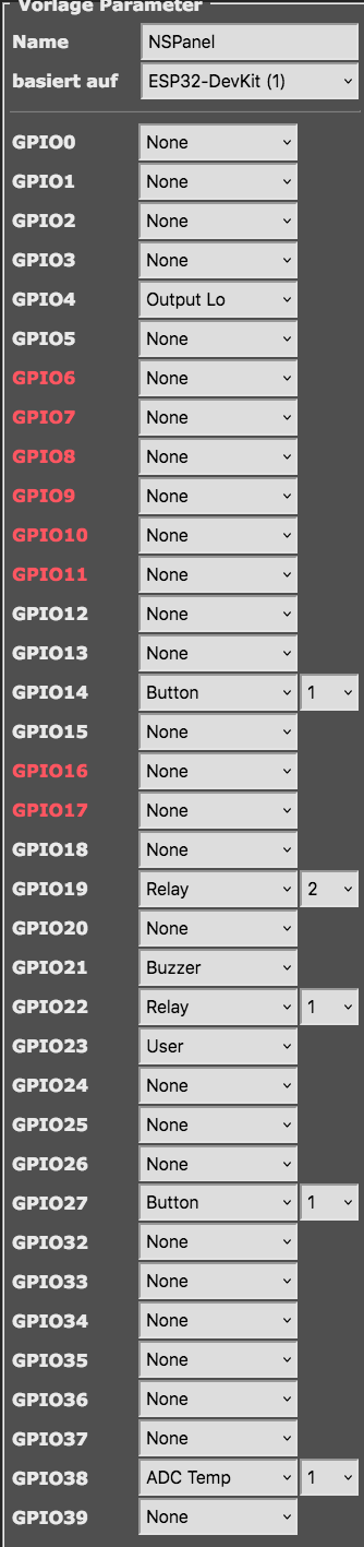

      NSPanel - Tasmota Einstellungen:
      {"NAME":"NSPanel","GPIO":[0,0,0,0,3872,0,0,0,0,0,32,0,0,0,0,225,0,480,224,1,0,0,0,33,0,0,0,0,0,0,0,0,0,0,4736,0],"FLAG":0,"BASE":1,"CMND":"ADCParam 2,12400,7800,3950, | Sleep 0 | BuzzerPWM 1"}
      @tt-tom sagte in SONOFF NSPanel mit Lovelace UI:
      Hi @dark-angel
      Wie ist die Konfiguration deiner Button, hast du sie von den Relais entkoppelt?
      Ich glaube, genau an dieser Stelle hackt es, nur ich finde die Stelle, bzw. richtige Einstellung nicht...
      Die Config der Buttons in dem entspr. TypeScript:

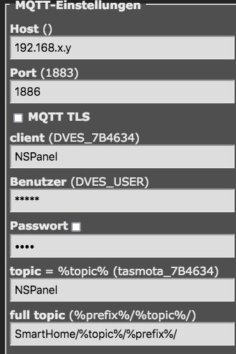

        Zeige mal bitte deine MQTT einstellungen vom Panel
        Dann ist mir aufgefallen das bei GIPO27 bei mir eine 2 steht

            Habe jetzt auch folgendes (ohne Erfolg) probiert:
            Rule2 on Button1#state do Publish SmartHome/%topic%/%prefix%/RESULT {"CustomRecv":"event,button1"} endon on Button2#state do Publish SmartHome/%topic%/%prefix%/RESULT {"CustomRecv":"event,button2"} endon
            Hier die MQTT Config:

                          anhand meiner MQTT Konfig auf dem NSPanel, welcher wäre eigentlich der richtige Befehl?
                          Rule2 on Button1#state do Publish %topic%/%prefix%/RESULT {"CustomRecv":"event,button1"} endon on Button2#state do Publish %topic%/%prefix%/RESULT {"CustomRecv":"event,button2"} endon
                          oder
                            TT-Tom @Dark Angel last edited by TT-Tom
                            @dark-angel der zweite
                            Dark Angel 1 Reply Last reply Reply Quote 0
                                        @dark-angel Ja mit Rule2 0 verbindest du Relais und Button direkt über Tasmota.
                                        Wenn du die Sicherheit haben möchtest das es immer funktioniert dann ist es mMn nicht anders möglich. Die Relais bringen keinen Status
                                        Wenn du es doch über das Script probieren möchtest, dann gib in der Console noch einmal die richtige Rule-Definition ein.
                                        dann Rule2 1

                                        • Dark Angel
                                          Dark Angel @TT-Tom last edited by Dark Angel
                                          @tt-tom sagte in NSPanel - Hardwarebuttons und MQTT Problem:
                                          Rule2 1
                                          Also... Hirn eingeschalten, nachgeschaut und schon hat es funktioniert:
                                          Rule2 on Button1#state do Publish SmartHome/%topic%/tele/RESULT {"CustomRecv":"event,button1"} endon on Button2#state do Publish SmartHome/%topic%/tele/RESULT {"CustomRecv":"event,button2"} endon
                                          Rule2 1
                                          Jetzt bleibt nur noch (zumindest für mich) die Frage zu klären, wieso der NSPanel in der Konsole nichts mit %prefix% anzufangen weiß.
                                          P.S. Hätte mir viel Nachdenken erspart, hätte ich in dem Kapitel etwas besser aufgepasst: NSPanel-Tasmota-FAQ#1-hardware-buttons
                                          Dort wird nirgends der %prefix% erwähnt.
                                          Ich glaube, die Kurze Info im TrueScript sollte dahingehend überarbeitet werden.
                                          Zeile 130:
                                          129 Tasmota Konsole:
                                          130   Rule2 on Button1#state do Publish %topic%/%prefix%/RESULT {"CustomRecv":"event,button1"} endon on Button2#state do Publish %topic%/%prefix%/RESULT {"CustomRecv":"event,button2"} endon
                                          131   Rule2 1 (Rule aktivieren)
                                          132   Rule2 0 (Rule deaktivieren)
                                          An dieser Stelle möchte ich mich recht herzlich bei @TT-Tom für die Unterstützung bedanken.
