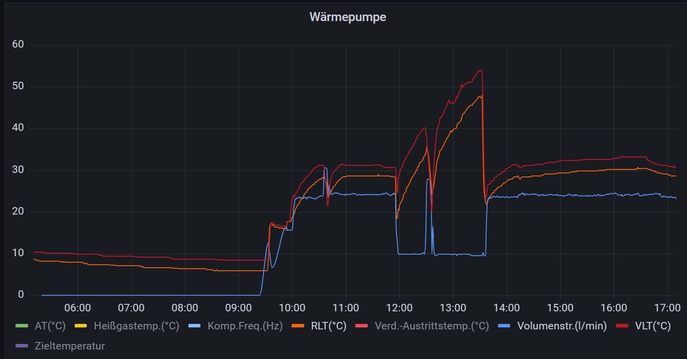

        Ja, hier mal ein Bild von grafana der letzten 12 std
        Ich habe parallel jetzt gerade aber auch einfach mal für ein paar Minuten die Datenpunkte betrachtet und da ändert sich tatsächlich immer wieder der Volumenstrom. Die Temperatur ist dagegen gleichgeblieben.
        Damit würde ich das also nochmal revidieren und sagen, das es doch so ist, wie du sagst.
        PS:
        ich habe weitere Minuten drauf geachtet, kurz nach dem ich oben das geschrieben habe, änderte sich die Vorlauftemp. immer wieder und der Volumenstrom blieb ruhig.
          paul53 @woupi last edited by
          @woupi sagte: der Volumenstrom blieb ruhig.
          Bis auf die letzte Nachkommastelle?

              woupi @paul53 last edited by
              @paul53 Ja, 23,4 l/min für ca 1min eventuell auch 2, hab nicht auf die Uhr gesehen.
              In der Zeit ist die VLT immer wieder von 30,5° auf 30,75° und wieder zurück gesprungen.
              Davor hat das der Volumenstrom gemacht und zwar zwischen 23,4 und 23,05l/min hin und her.

                was willst du mir mit dem Bild zeigen?
                ist es das was aus deinem Skript als Ergebnis kommt?

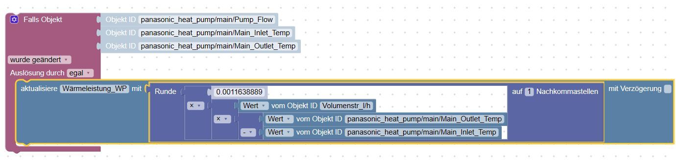

                der dort befüllte DP hiess Wärmeleistung-WP, dieser heisst Wärmemengenzähler
                  @woupi sagte: immer wieder von 30,5° auf 30,75° und wieder zurück gesprungen.
                  Wenn innerhalb der Auflösung (0,25 K) gesprungen wird, ist das kein Grund neu zu berechnen. Wie oft wird der Zeitstempel des Durchfluss-Wertes aktualisiert? Ich vermute, dass es oft genug ist, um als Trigger "wurde aktualisiert" zu dienen.
                  W 2 Replies Last reply Reply Quote 0
                  • W
                    woupi @Homoran last edited by
                    @homoran sagte in Stromzähler, Wärmemengenzähler runden funktioniert nicht:
                    oh man, ja da hast Du recht. Ich sollte nicht versuchen während ich mit corona im Bett liege so Dinge wie blockly zu verstehen.
                    Ich habe das falsche skript hier rein gestellt, sorry.

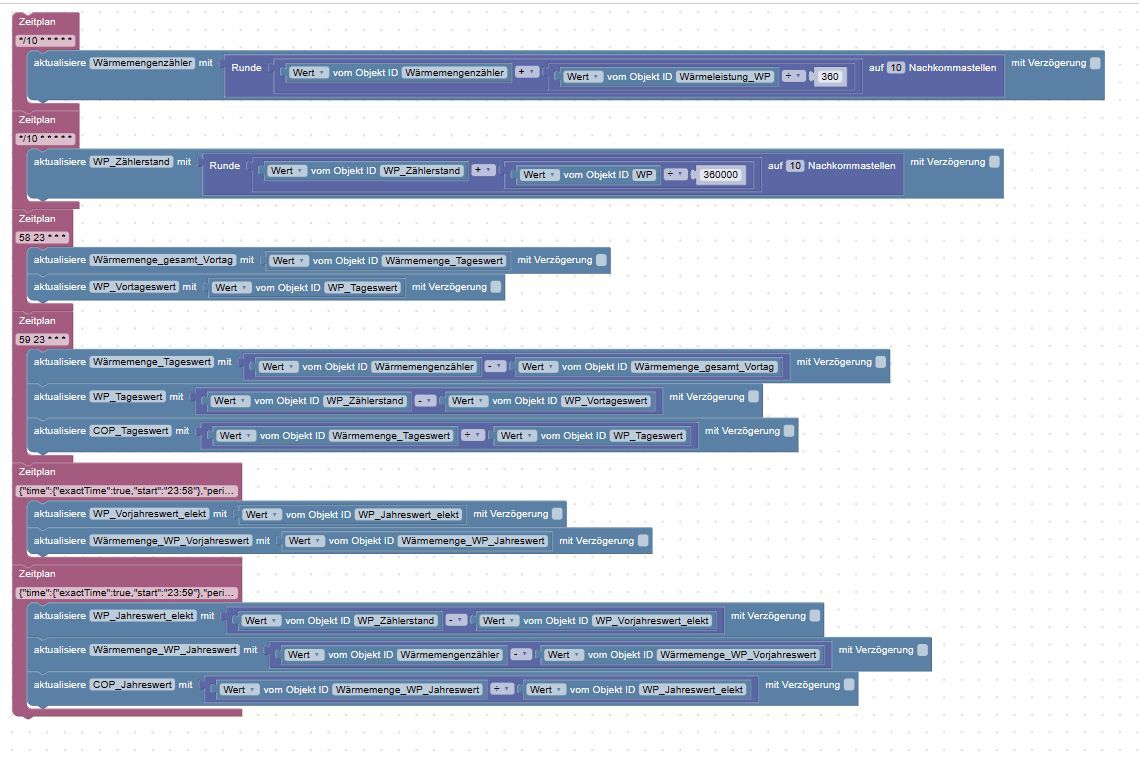

                        woupi @woupi last edited by
                        @woupi
                        Ich muss mich jetzt erstmal hier bei euch beiden für die unnötige Arbeite entschuldigen.
                        Das Skript, welches ich hier rein gestellt habe funktioniert und rundet auch so wie es soll.
                        Die vielen Nachkommastellen, bei dem Datenpunkt "Wärmemengenzähler" habe ich selber verursacht. Das ganze aber in einem anderen skript.
                        Ich habe einfach an der falschen stelle gesucht.
                        In dem habe ich auf 10 Nachkommastellen gerundet. Also macht auch das skript was es soll, zumindest bezogen auf, das runden.
                          Homoran Global Moderator Administrators @woupi last edited by Homoran
                          @woupi und hier gibt es auch noch Verbesserungspotential.
                          für eine Uhrzeit braucht es nur einen Trigger
                          und ob man alle 10 Sekunden triggern muss (wenn der Wert nur alle x Minuten käme) ist auch fraglich.
                          Warum nicht auf die Werte Änderung?

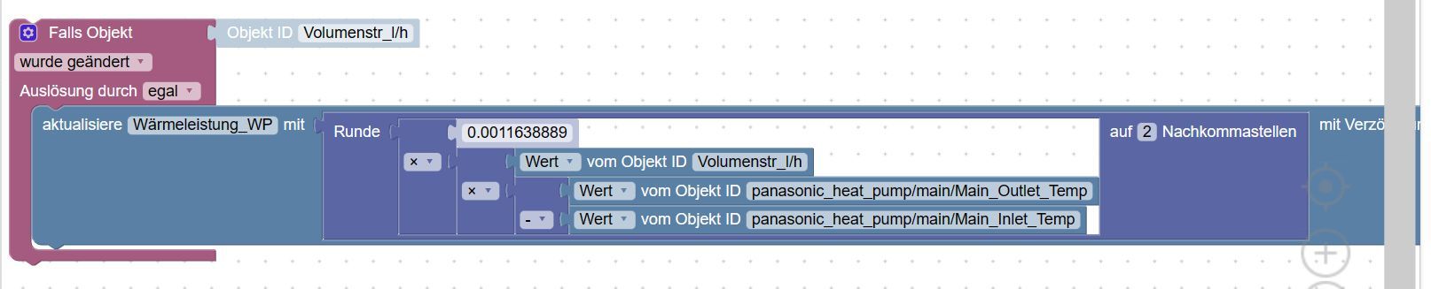

                                    Das habe ich dann doch direkt geändert und auch gleich den anderen Datenpunkt genommen:
                                    Jetzt ist aber ende.
                                      @woupi sagte: gleich den anderen Datenpunkt genommen:
                                      Der ist hoffentlich nicht gerundet?
                                      • W
                                        @paul53 sagte in Stromzähler, Wärmemengenzähler runden funktioniert nicht:
                                        Doch. Macht das beim triggern tatsächlich was aus?
                                          @woupi sagte: Macht das beim triggern tatsächlich was aus?
                                          Ja, wenn auf "wurde geändert" getriggert wird. Ändere es auf "wurde aktualisiert", denn dann spielt das Runden keine Rolle.
                                          • W
                                            Danke.
