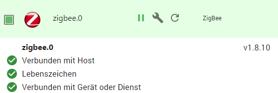

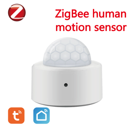

      Hallo liebe TN!
      Hat irgendwer diesen BWM im EInsatz?
      Ich habe den Zigbee Adapter am Laufen
      Weiß jemand, ob ich den Tuya BWM da reinkriege (Finde leider keine Typenbezeichnung)?
      Muss einen defekten HM BWM erstzen, der hängt jetzt knapp 10 Jahre regengeschützt unter einem Vordach und tat seinen Dienst, seit Wochen habe ich aber leider nur noch Kommunikatinsstörungen und die LED bleibt durchgehend rot. Ja, Batterien habe ich schon getauscht.
      LG
      Edit: --> Tuya 3.8.0

        @metaxa
        Im Einsatz nein, suche bei https://www.zigbee2mqtt.io/supported-devices/#s=motion
        könnte der sein: https://www.zigbee2mqtt.io/devices/2AJZ4KPBS.html

          Lieben Dank für deine Rückmeldung!
          Ja, die Liste kenne ich, ich kann nur bei Ali keine Typennummer erkennen, Bilder in der Liste könnten einige passen. Ich habe ihn mal bestellt, mal schauen wann er ankommt.

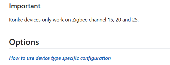

            @metaxa in einsatz nicht.. liegt aber hier unnütz rum. kannst haben
            hoffe hast den zigbee kanal nicht auf 11 stehen. da konke auf 15 nur funken
              Das ist allerdings sehr blöd, mein Zigebee Adapter steht auf 25. Wegen "konke" stelle ich sicher nicht alle Devices um.

                @metaxa

                  @liv-in-sky
                  Bingo! Lieben Dank für die Info. Jetzt heißt es einmal warten und schauen welcher Sensor wirklich daher kommt.

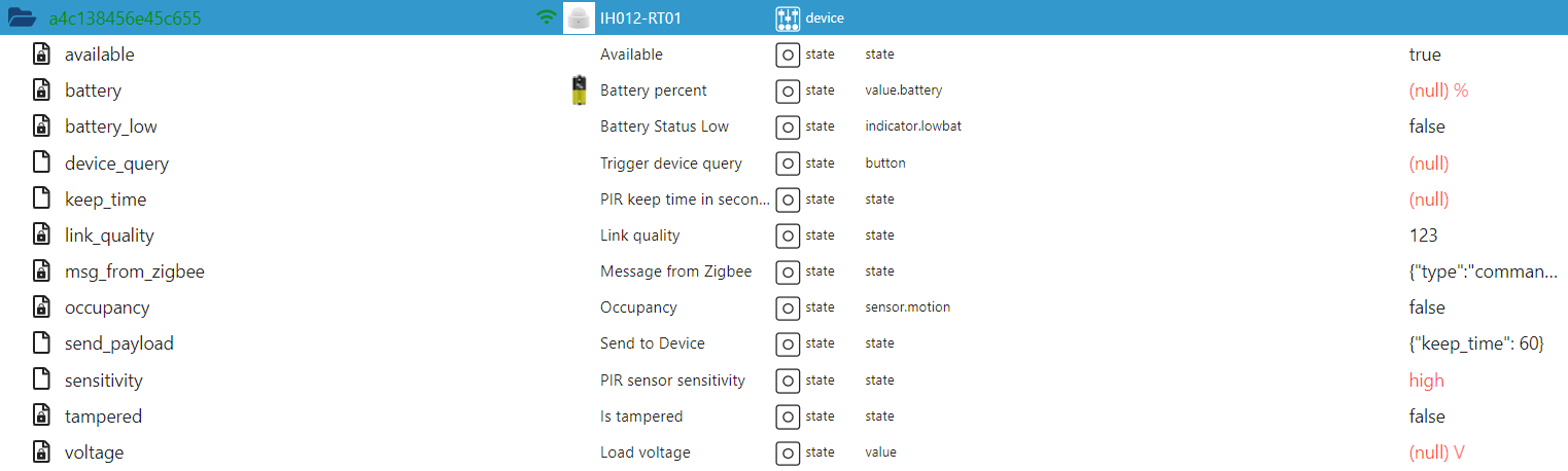

                    Resumee:
                    Den habe ich geliefert bekommen TuYa IH012-RT01.
                    Lies sich völlig problemlos anlernen. Da er bei mir im wettergeschützten Aussenbereich zum Einsatz kommen wird, muss ich diesbzgl. erst Erfahrungswerte sammeln.
