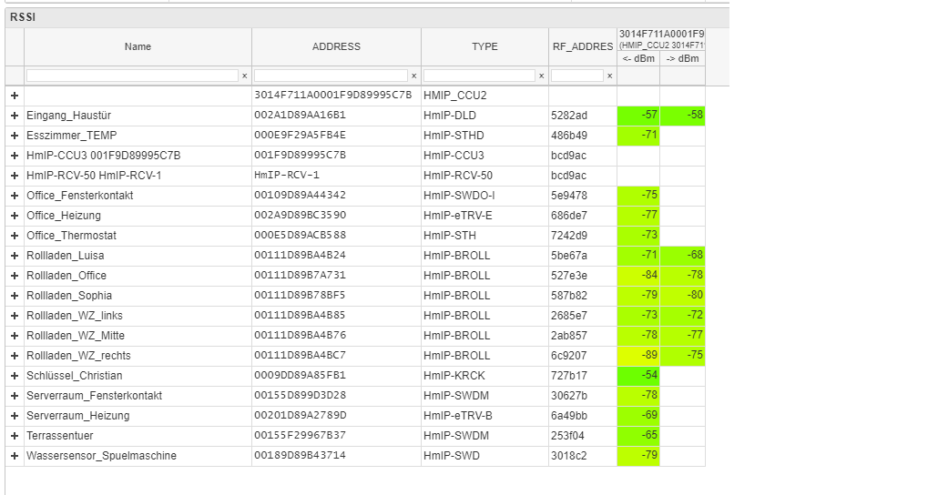

                So, ich habe die Zeit zwischen den einelnen Rollladen auf 2 Minuten hochgezogen, ändern tut sich allerdings hier nichts.Auffällig ist das es immer WZ_rechts betrifft. Lauf Homematic Manager kann ich hier aber nicht feststellen, das es Probleme gibt bei der Empfangsstärke.
                Der Rolllladen bleibt oben, die CCU ist in Kommunikationsstörung und das ändert sich erst dann, wenn ich manuell den einen Rollladen bediene. Das kann doch alles nicht richtig sein...
                PS:
                Die Aktoren sind grade einmal 5m von der CCU3 entfernt, daran sollte es nicht liegen...
