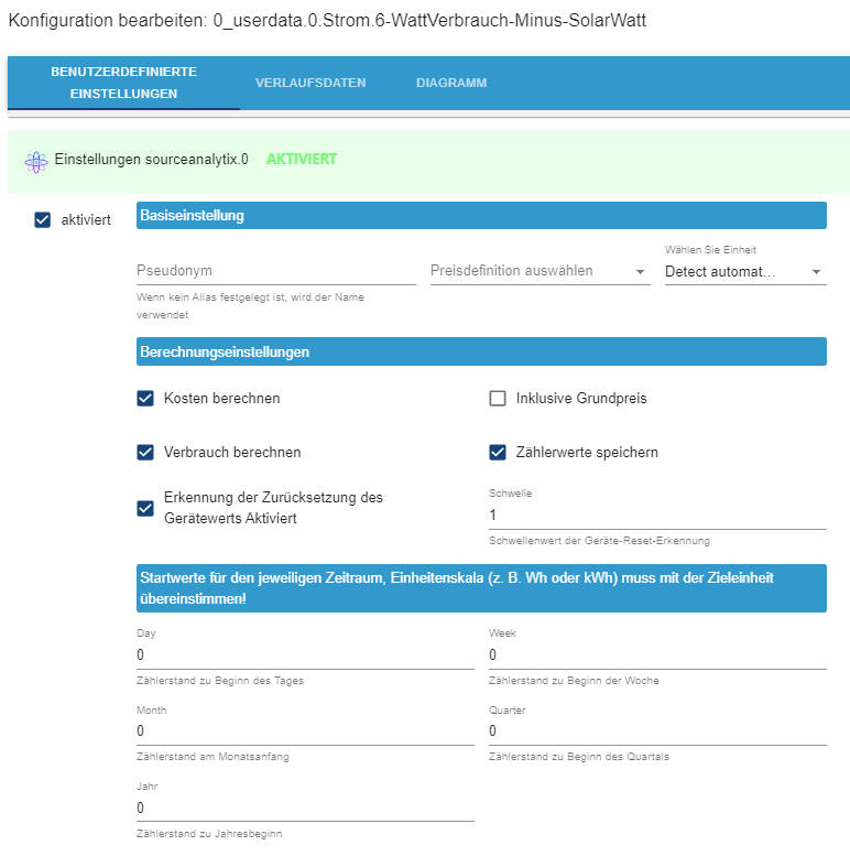

        @yoda sagte in Eigene Objekt Einstellung für Sourceanalytix Aufnahme:
        Leider wird mir mein Datenpunkt dort nicht angezeigt.
        wo?
        laut Screenshot hast du ihn doch zum konfigurieren?!

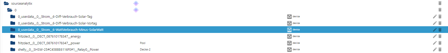

          der Datenpunkt wird angezeigt soweit ok, aber der Punkt fehlt in Sour... Liste

              Keine Ahnung aber nun sind meine neuen Objekte 6-WattVerbrauch-Minus-SolarWatt vorhanden:
              Danke dir für den tip mit dem Log - da hatte ich nicht reingeschaut - sind noch andere Fehler um die ich mich mal kümmern müsste .... 😞
              sourceanalytix.0
              2023-03-12 23:20:50.456	info	Initialization of 0_userdata.0.Strom.6-WattVerbrauch-Minus-SolarWatt successfully
