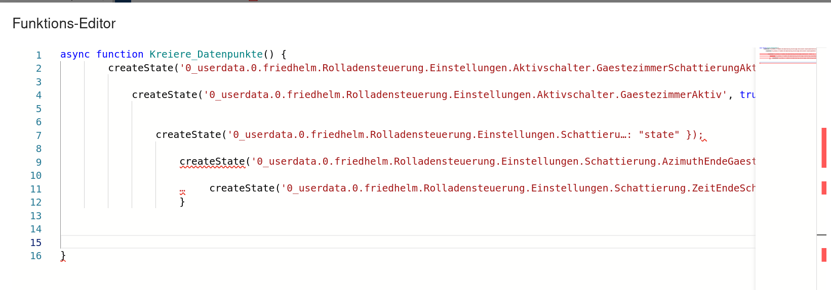

      Guten Abend,
      ist es normal, dass man im Javascript-Editor in Blockly nicht richtig Code einfügen kann?
      Ich versuche, in Blockly eine Javascript-Funktion ("etwas tun") anzulegen. Im leeren Codeeditor füge ich dann einen ca. 30 Zeilen langen Code über Ctrl-V (Einfügen wird nicht explizit angeboten) ein. Der gelangt aber nur bruchstückhaft und viel zu kurz im Editor, s. Screenshot. Man beachte die 2 Punkte!!
      Habe ich noch irgendwo eine Einstellung für den Editor vergessen.ksnip_20230313-183204.png
      Vielen Dank für einen Tipp!

                Zunächst einmal danke für Eure Antworten!
                Es ist mir peinlich, ich habe mich geirrt, der Fehler tritt nicht beim Einfügen, sondern beim Herauskopieren auf, sorry für die Verwirrung!
                Meine Vorgehensweise:
                Ich befinde mich im Blockly-Editor und erzeuge eine Funktion namens "Kreiere Datenpunkte".
                Genau in diesen Funktions-Editor (über die 3 Punkte) füge ich diesen Text per Ctrl-V ein:
                (Das sollte reines ASCII sein 😉 .)
                    createState('0_userdata.0.friedhelm.Rolladensteuerung.Einstellungen.Aktivschalter.SchlafzimmerSchattierungAktiv', true, {name: "SchlafzimmerSchattierungAktiv", type: "boolean", role: "state"        });
                    createState('0_userdata.0.friedhelm.Rolladensteuerung.Einstellungen.Aktivschalter.SchlafzimmerAktiv', true, {name: "SchlafzimmerAktiv", type: "boolean", role: "state"        });
                    createState('0_userdata.0.friedhelm.Rolladensteuerung.Einstellungen.Schattierung.Istwerte.SchattenzahlSchlafzimmerRolladen', 0, {name: "SchattenzahlSchlafzimmerRolladen", type: "number", role: "state"        });
                    createState('0_userdata.0.friedhelm.Rolladensteuerung.Einstellungen.Schattierung.AzimuthEndeSchlafzimmer', 0, {name: "AzimuthEndeSchlafzimmer", type: "number", role: "state", unit: "°"        });
                    createState('0_userdata.0.friedhelm.Rolladensteuerung.Einstellungen.Schattierung.AzimuthStartSchlafzimmer', 0, {name: "AzimuthStartSchlafzimmer", type: "number", role: "state", unit: "°"        });
                    createState('0_userdata.0.friedhelm.Rolladensteuerung.Einstellungen.Schattierung.HelligkeitHiSchlafzimmer', 0, {name: "HelligkeitHiSchlafzimmer", type: "number", role: "state", unit: "klux"        });
                    createState('0_userdata.0.friedhelm.Rolladensteuerung.Einstellungen.Schattierung.HelligkeitLoSchlafzimmer', 0, {name: "HelligkeitLoSchlafzimmer", type: "number", role: "state", unit: "klux"        });
                    createState('0_userdata.0.friedhelm.Rolladensteuerung.Einstellungen.Schattierung.TempAußenMinMarkiseSchlafzimmer', 15, {name: "TempAußenMinMarkiseSchlafzimmer", type: "number", role: "state", unit: "°C"        });
                    createState('0_userdata.0.friedhelm.Rolladensteuerung.Einstellungen.Schattierung.TempInnenMinMarkiseSchlafzimmer', 15, {name: "TempInnenMinMarkiseSchlafzimmer", type: "number", role: "state", unit: "°C"        });
                    createState('0_userdata.0.friedhelm.Rolladensteuerung.Einstellungen.Schattierung.WartezeitSchlafzimmerRolladen', 1800000, {name: "WartezeitSchlafzimmerRolladen", type: "number", role: "state", unit: "ms"        });
                    createState('0_userdata.0.friedhelm.Rolladensteuerung.Einstellungen.Schattierung.WartezeitNachManuellMarkiseSchlafzimmer', 3600000, {name: "WartezeitNachManuellMarkiseSchlafzimmer", type: "number", role: "state", unit: "ms"        });
                    createState('0_userdata.0.friedhelm.Rolladensteuerung.Status.StatusMarkiseSchlafzimmer', 0, {name: "StatusMarkiseSchlafzimmer", type: "string", role: "state"        });
                    createState('0_userdata.0.friedhelm.Rolladensteuerung.Einstellungen.Schattierung.PosSchattierungMarkiseSchlafzimmer', 20, {name: "PosSchattierungMarkiseSchlafzimmer", type: "string", role: "state"        });
                    createState('0_userdata.0.friedhelm.Rolladensteuerung.Einstellungen.Schattierung.ZeitStartSchattierungMarkiseSchlafzimmer', '09:00', {name: "ZeitStartSchattierungMarkiseSchlafzimmer", type: "string", role: "state"        });
                    createState('0_userdata.0.friedhelm.Rolladensteuerung.Einstellungen.Schattierung.ZeitEndeSchattierungMarkiseSchlafzimmer', '18:00', {name: "ZeitEndeSchattierungMarkiseSchlafzimmer", type: "string", role: "state"        });
                Das funktioniert, mit dem kleinen Schönheitsfehler, dass jede folgende Zeile um einen Tab eingerückt ist, s. Bild.
                Kann man mit "Dokument formatieren" beheben. So weit, so gut! Ausführen der Funktion klappt ebenfalls.

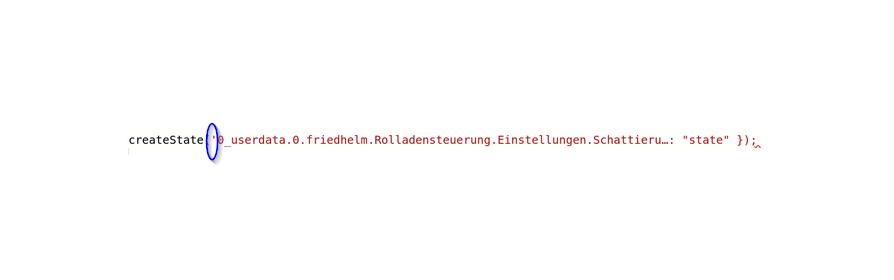

                Versuche ich jetzt aber, den soeben eingefügten Text komplett zu markieren und mit "Kopieren" herauszuholen, erhalte ich folgenden Text im Tastaturpuffer:
                createState('0_userdata.0.friedhelm.Rolladensteuerung.Einstellungen.Aktivschalter.SchlafzimmerSchattierungAktiv', true, { name: "SchlafzimmerSchattierungAktiv", type: "boolean", role: "state" });
                createState('0_userdata.0.friedhelm.Rolladensteuerung.Einstellungen.Aktivschalter.SchlafzimmerAktiv', true, { name: "SchlafzimmerAktiv", type: "boolean", role: "state" });
                createState('0_userdata.0.friedhelm.Rolladensteuerung.Einstellungen.Schattierung.Istwerte.SchattenzahlSchlafzimmerRolladen', 0, { name: "SchattenzahlSchlafzimmerRolladen", type: "number", role: "state" });
                createState('0_userdata.0.friedhelm.Rolladensteuerung.Einstellungen.Schattierung.AzimuthEndeSchlafzimmer', 0, { name: "AzimuthEndeSchlafzimmer", type: "number", role: "state", unit: "°" });
                createState('0_userdata.0.friedhelm.Rolladensteuerung.Einstellungen.Schattierung.AzimuthStartSchlafzimmer', 0, { name: "AzimuthStartSchlafzimmer", type: "number", role: "state", unit: "°" });
                Man beachte: Text fehlt, und es erscheinen "..." 3 Punkte im Text für eine Textauslassung.
                Das passiert mit jedem Text, der etwas mehr als ein paar Zeilen hat!!
                Codierknecht G 2 Replies Last reply Reply Quote 0

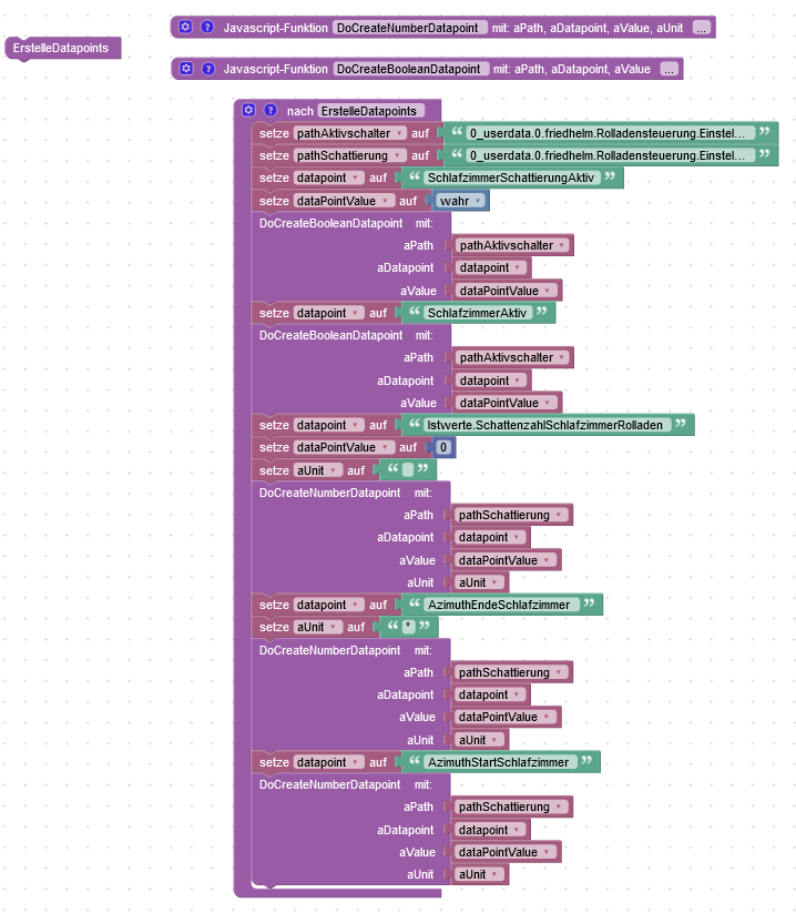

                      • G
                        GombersIOB @iobroker2001 last edited by
                        @iobroker2001
                        Um die Übersicht zu behalten würde ich den Aufruf auch als Blockly machen.
                        (Hier als importierbares XML: DoCreateDatapoints.blockly)
                        Die beiden JavaScripts sehen dann nur so aus:
