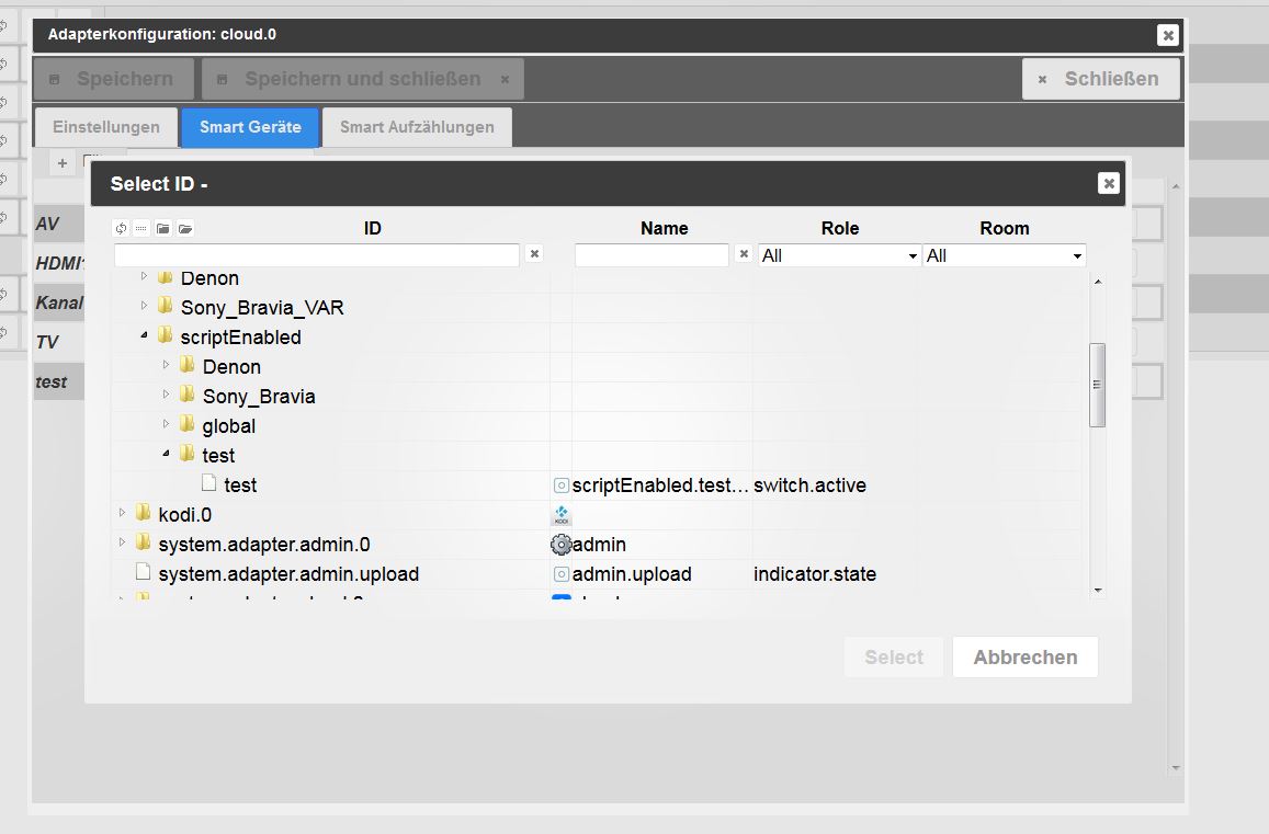

        wenn du ein ganzens Skript über den Cloud Adapter starten willst geht das so:
        in den Adaptereinstellungen die + Schaltfläche drücken, unter scriptEnabled das Skript auswählen das gestartet werden soll
        jetzt kannst du mit dem vergebenen namen das Skript starten und stoppen

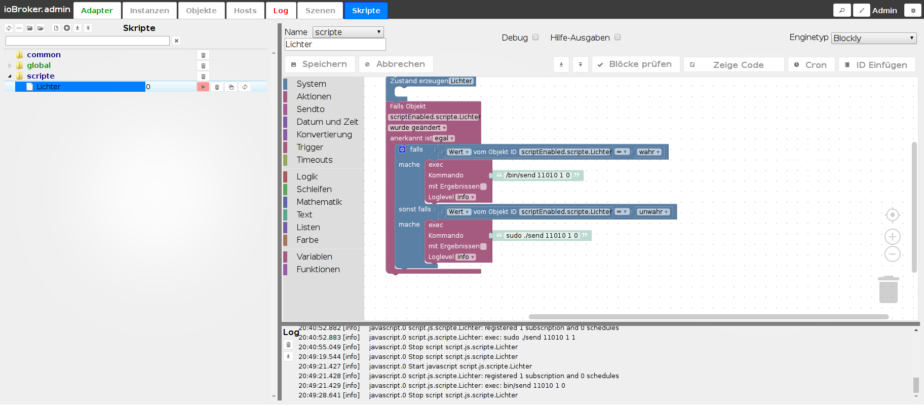

                ich bekomme es nicht hin.
                ich habe raspberry-remote installiert der ./send befehl klappt via terminal, lichter gehen kann. nun habe ich im io broker ein script erstellt aber das funktioniert nicht. ich habe das rcswitch installiert. doch auch das klappt nicht. die files habe ich in einen ordner in bin/send kopiert.
                kann es sein das irgendwelche rechte es iobroker verbieten ??
                • BuZZy
                  BuZZy last edited by
                  Probier es so im Skript:
                  Zum Ausschalten:````
                  send 11010 1 0
                  Zum Einschalten:````
                  send 11010 1 1
                  (ohne ./ vor dem send Befehl)

                    @Lucky:
                    jetzt kannst du mit dem vergebenen namen das Skript starten und stoppen `
                    hab ich alles gemacht und das Script wird auf der Alexa-Seite unter SmartHome auch angezeigt. Alexa behauptet aber sie könne den Scriptname nicht finden.
                    Irgend eine Idee?
