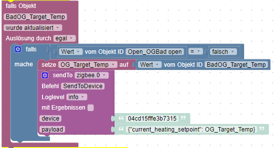

      Ich steure die via Blockly an und zwar (z. B. manuell per VIS) wie folgt:
      Der Zielwert wird per VIS Dropdown in ' BadOG_Target_Temp' geschrieben und es wird noch abgefragt ob das Fenster evtl. offen ist.
      Dann kommt der Wert von ' BadOG_Target_Temp' in eine lokale Script-Variable und es erfolgt das Senden, wie hier dargestellt.
      Das funktioniert auch meistens, aber eben nicht immer, was ich nicht verstehe.

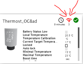

      Auch scheint es so, dass sich die Thermostate immer mal wieder neu 'woanders hin' verbinden (halt a lá ZigBee), allerdings oft ausgerechnet dorthin, wo sie im Zweifelsfall das schwächste Signal bekommen (ich habe im OG einige Osram und BlitzPlug Steckdosen als Router verbaut).
      630b6023-2f19-4380-9c8f-ebe270040700-image.png Komplett dämlich sowas 😞
