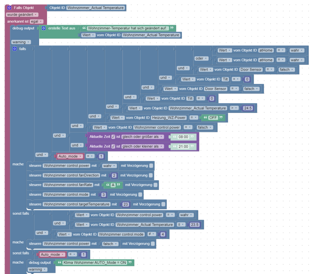

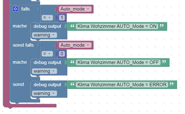

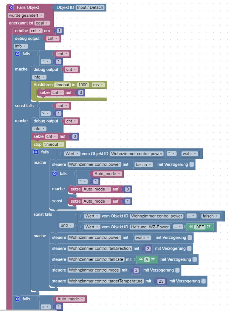

                                        @balu67 meine steuere ich wie Tado Thermostate und in einem Auto-Modus.
                                        schalte bei einer gewiesen Temp ein und wieder aus.
                                          balu67 @maximal1981 last edited by
                                          @maximal1981 said in Strom Verbrauch und separat Überschuss berechnen:
                                          Tado Thermostate
                                          ok und wie schaut das bei dir aus?
                                          Was ich nicht ganz verstehe ist, dass die Klimaanlage selbst ja eine eigene Steuerung hat, die meiner Meinung nach nicht so gut ist. In dieser Steuerung würden ja weiterhin die Soll- und Isttemperatur des Innengerätes verwendet und eben danach gesteuert.
                                          Diese Steuerung müsste man doch ausschalten, oder seh ich das falsch? Bzw. ich würde ja gern die Innentemperatur eines Shelly H&T nutzen und eben nicht die des Innengerätes und diese müsste ich ja sozusagen zurück in die Gerätesteuerung schreiben.
                                          maximal1981 1 Reply Last reply Reply Quote 0
                                          • maximal1981
                                            maximal1981 @balu67 last edited by
                                            @balu67 ich bin gerade nicht vorm iobroker, aber denke das ist noch halbwegs aktuell.
