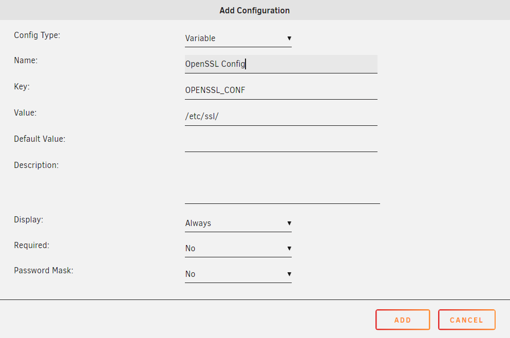

          Unter Docker kannst du Umgebungsvariablen für den Container einfach beim Erstellen des Containers mitgeben.
          In Unraid müsste das so gehen:
          Angaben ohne Gewähr, kann es gerade auf meinem Unraid nicht testen, in meiner Testumgebung hat es mit der Umgebungsvariable aber geklappt und der Fehler ist weg.

                        @andre
                        Lieber Andre, und Lieber @Glasfaser
                        Das war der Fehler.
                        Danke euch, es läuft schon zumindest teilweise.

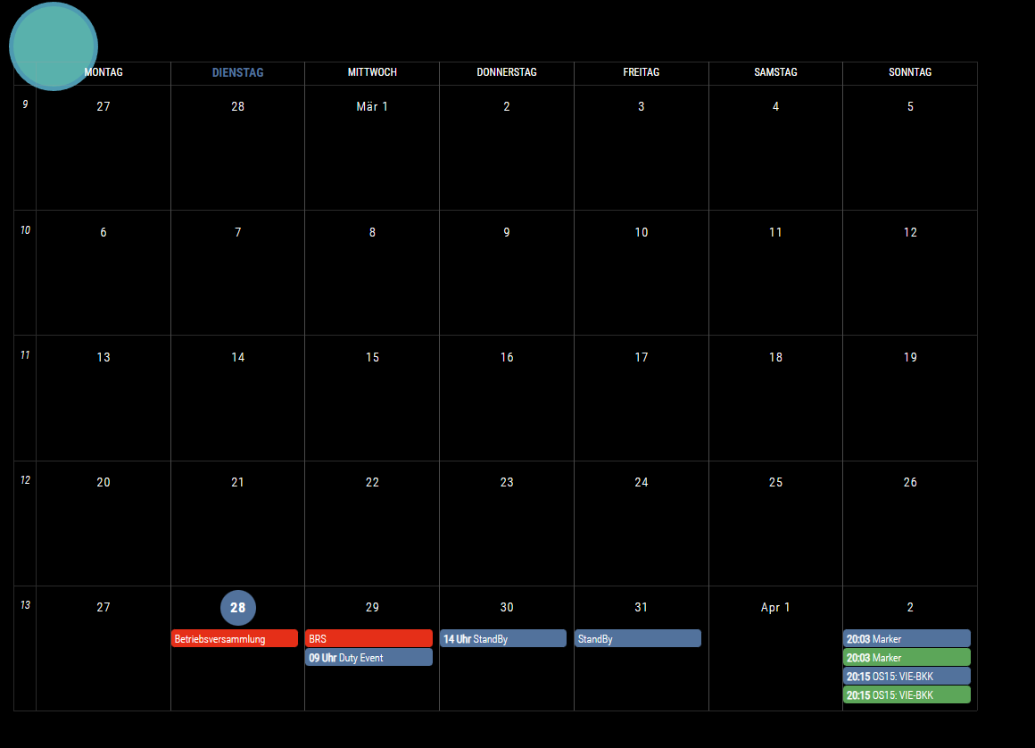

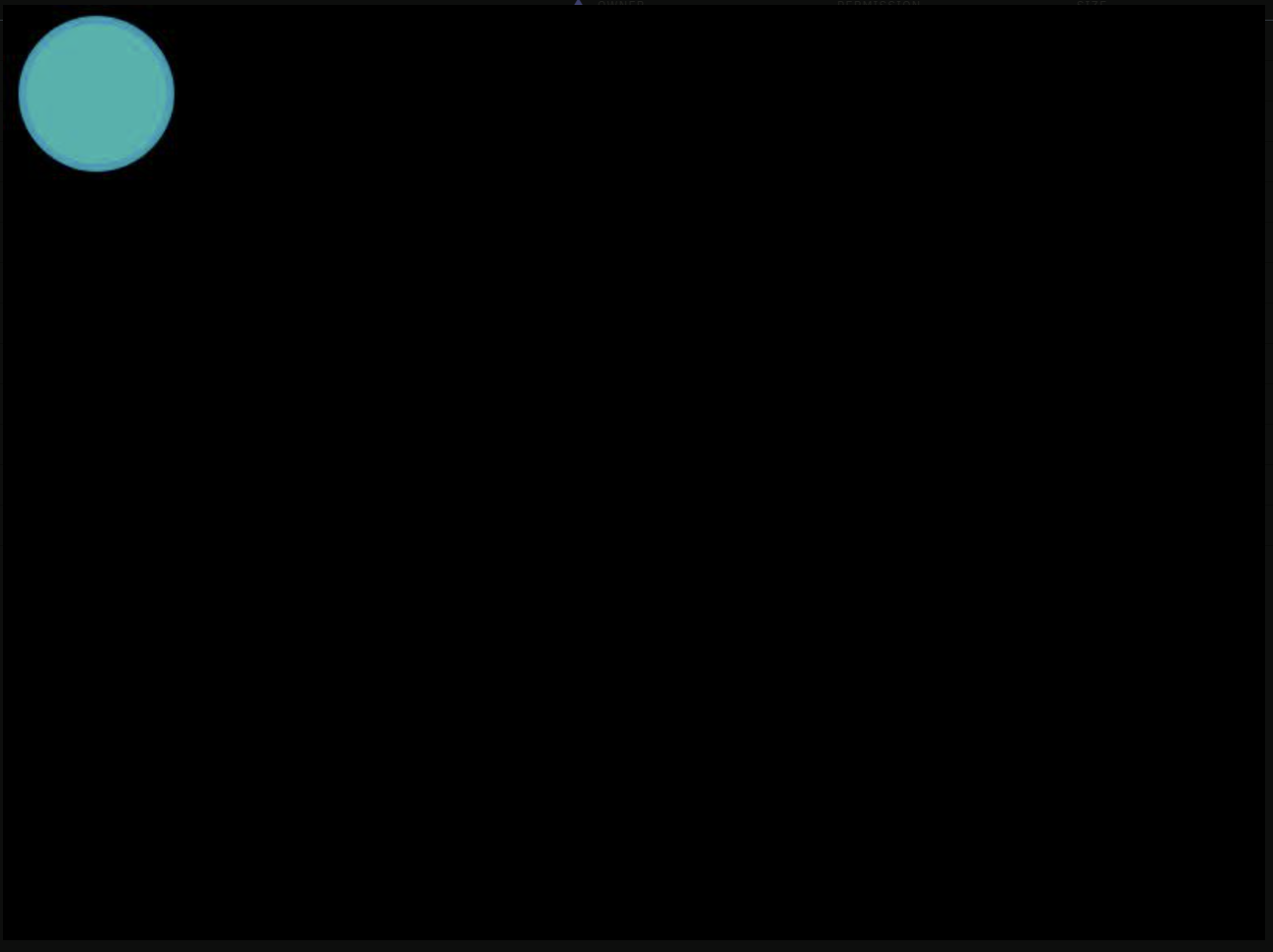

                        PhantomJS hat anscheinend auch das Problem die MaterialWidgetAdvanced Widgets anzuzeigen.
                        So sollte es aussehen bzw sieht es im Chrome Browser aus.
                        und der Screenshot sieht dann so aus:
                        Danke euch!
