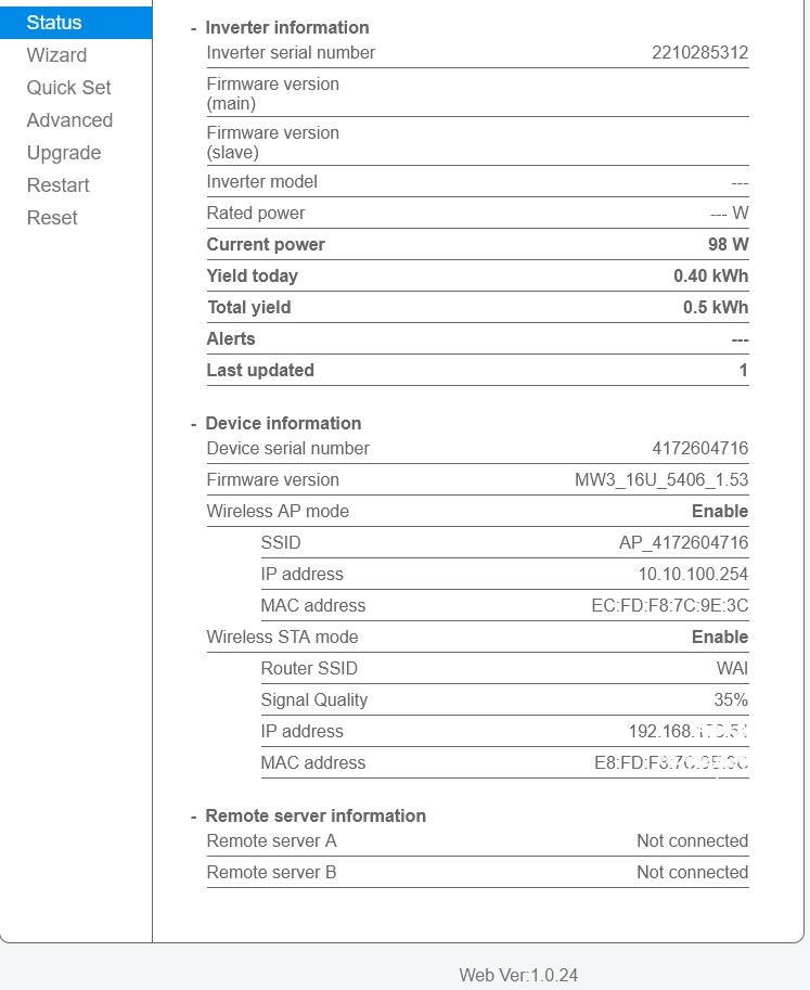

      Die ersten Cent sind schon eingespart im Testbetrieb. 🙂
      Die Config des WR war echt fricklig. Keine Ahnung, warum der so herumgezickt hat.
      Jetzt ist das Teil erst einmal im WLAN. Ich habe es ohne die App getan (Richtig?)
      Unter "Remote Server Information" sehe ich zwei mal "Not Connected". Das wird doch aber für das Update der Firmware benötigt, richtig? Was lief / läuft da schief?
      Danke für Aufklärung.
      VG Peter
        Thomas Braun Most Active @wcag22 last edited by
        @pi-ter sagte in Juhu, BKW ist da:
        Keine Ahnung. Was ist denn da überhaupt für Hardware im Spiel?
        Hier wäre es eine Glaskugel, die ist aber gerade etwas milchig...

          wcag22 @Thomas Braun last edited by wcag22
          @thomas-braun
          Ja, wo Du recht hast, hast Du Recht. Ist mir wohl in der Euphorie untergegangen 😞
          Sorry...
          Deye WR SUN600G3-EU-230
          Nachtrag: Brauche ich die App unbedingt? Wenn ja, wozu? Danke.
