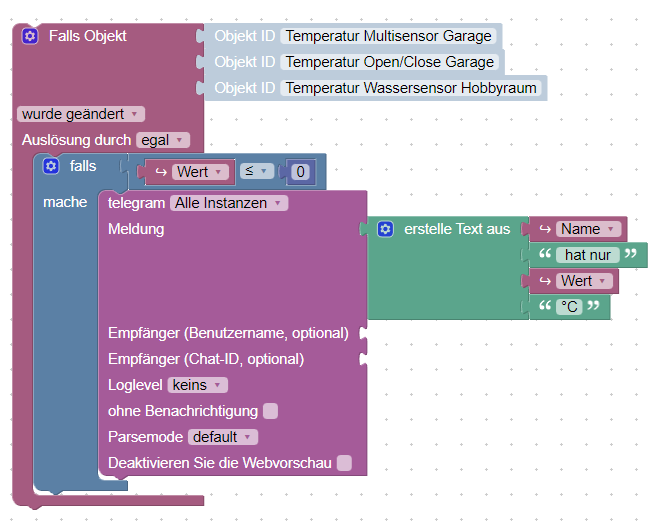

      ich überwache 3 Temperatursensoren auf Frost. Wenn der Wert unter 0° fällt, möchte ich benachrichtigt werden:
      So weit so gut. Nun möchte ich aber nicht bei jeder Änderung eine Info haben, sondern dann nur jede Stunde, wenn der Wert weiter unter 0° bleibt.
      Das aber für jeden Sensor individuell.
      Wie kann ich das lösen?

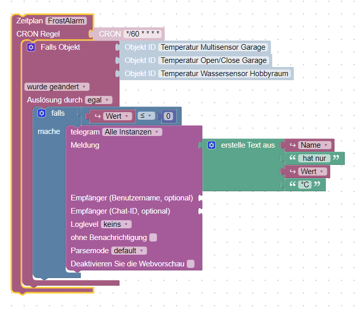

        A Former User @myssv last edited by
        @myssv
        Trigger auf die volle Stunde, und frage dann die Sensoren ab, ob sie unter 0 Grad sind.
          myssv @Guest last edited by
          @ilovegym würde das so funktionieren bzw. merkt er dann, dass der Wert sich innerhalb der Stunde verändert hat?
            @myssv nee, ein Trigger im Trigger funktioniert nicht.
            Der Cron ist richtig, dann mit dem blauen falls-Block abfragen, also
            falls wert von a = kleiner als 0 oder wert von b = kleiner als 0 oder ... den oder block findest du in dem UND block, den nehmen und dann aus dem UND ein Oder machen..
              @ilovegym OK verstanden, vielen Dank!
