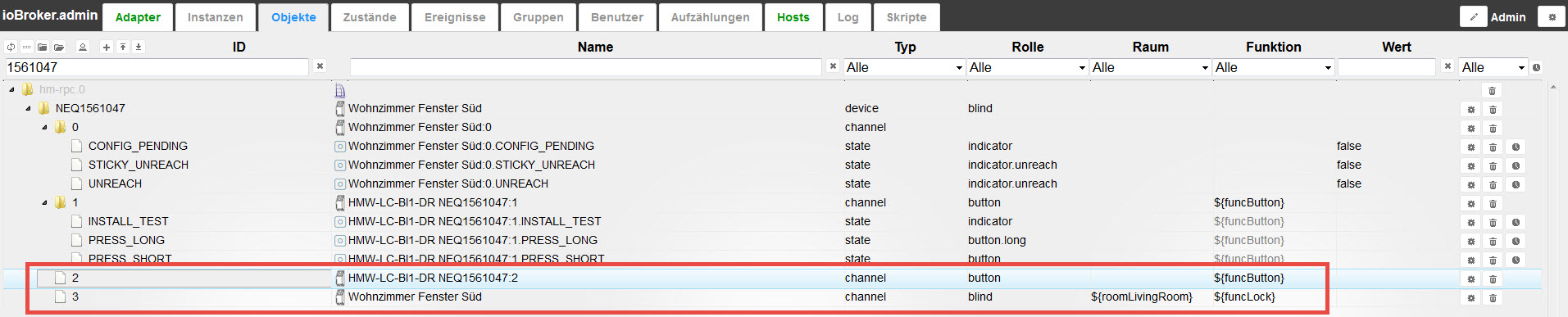

      ich kann meinen "Wohnzimmer Fenster Süd" Rolladen nicht ansteuern, er wird nicht richtig im ioBroker aufgelöst.
      In Homematic funktioniert der Aktor super. Hat jemand eine Idee ?

        Hast du schon mal den Adapter (hm-rpc) neugestartet? Wenn ja kannst du auch mal den Adapter beenden, die fehlerhaften Ojekte löschen und dann den Adapter wieder starten. Bei mir hat bisher immer ein Neustart gereicht, um fehlende Objekte zu erzeugen.

          super danke, der Tipp war ein Volltreffer!
