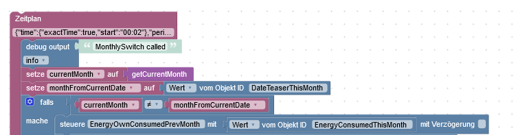

      Ich habe mit Blockly einen Monatswechsel programmiert. Das Ganze wird zur gewünschten Zeit, aber eben täglich ausgeführt. Ich prüfe jetzt deshalb zusätzlich, ob der Monat der Ausführung mit dem gespeicherten laufenden Monat übereinstimmt. Sieht aber als Code ziemlich häßlich aus 😉

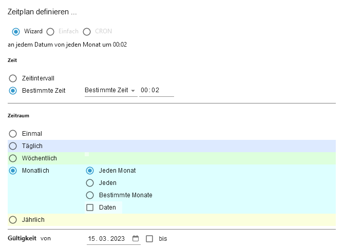

      Wenn man sich den Schedule mit dem Blockly Wizard anschaut dann sieht es wie folgt aus:

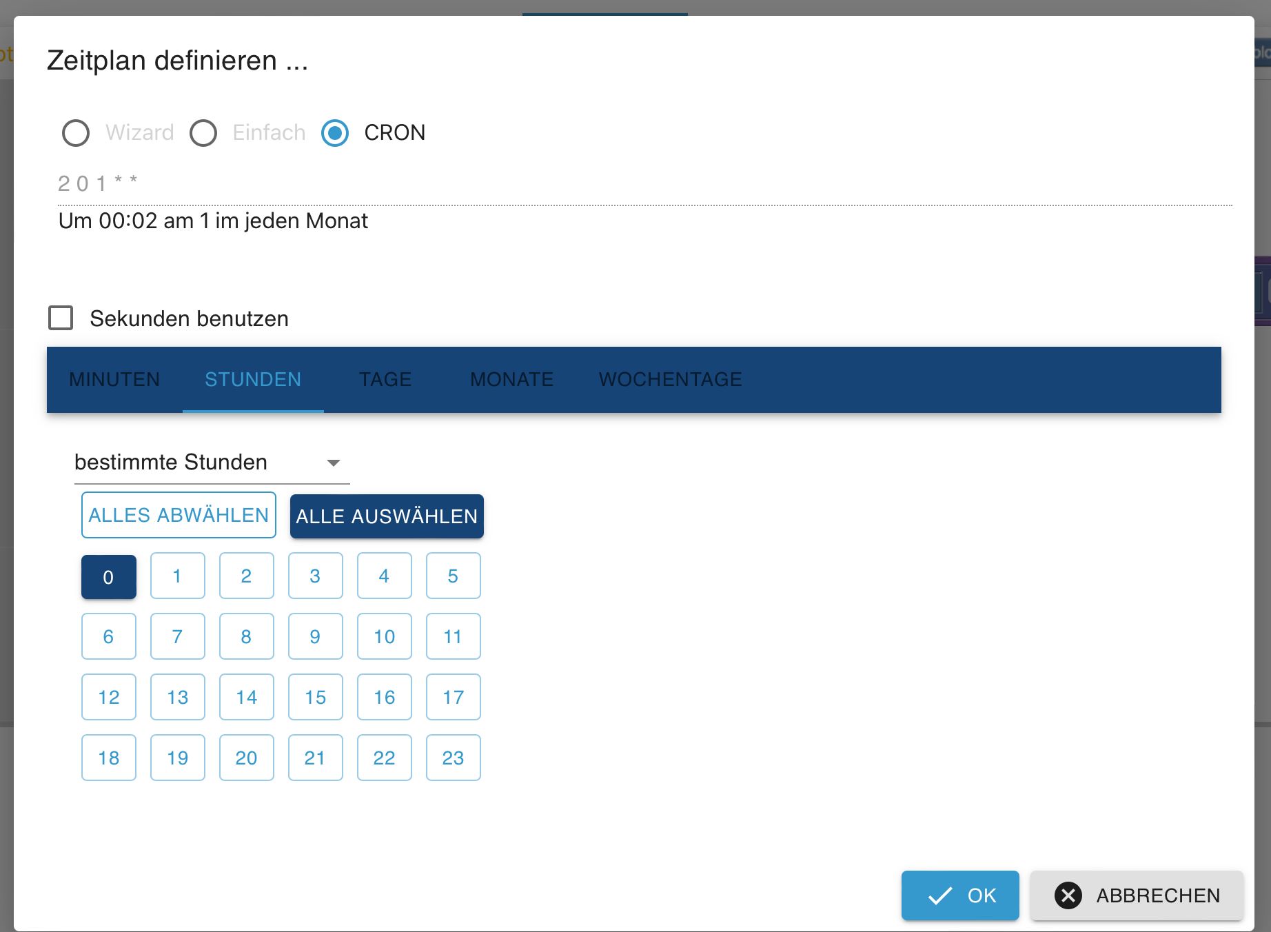

        Nimm besser einen CRON-String: "2 0 1 * *"

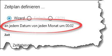

            Dein Schedule sagt Dir ja schon, dass es jeden Tag läuft:
            Nimm - wie die anderen bereits empfohlen haben - CRON
                Mach ich, ist übersichtlicher! Danke
