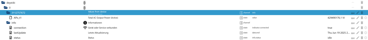

                                Hagiman2000 @Rene55 last edited by
                                @rene55
                                Ich habe gerade den Adapter für meinen 12kW Hybridwechselrichter eingerichtet aber ich erhalte keine Werte, außer diesem sehr hohen Total AC Output wert. Was mache ich falsch?
                                wendy2702 Rene55 2 Replies Last reply Reply Quote 0
                                • wendy2702
                                  wendy2702 @Hagiman2000 last edited by
                                  @hagiman2000 steht auf der ersten Seite:
                                  Neuer Adapter für cloudfreie Auslesung von Mikro-Wechselrichtern aus dem Hause Deye
                                  12k ist kein Mikro Wechselrichter
                                  • Rene55
                                    Rene55 @Hagiman2000 last edited by
                                    @hagiman2000 Welche Konfiguration hast du eingespielt? Stimmen die Register?
                                    wendy2702 H 2 Replies Last reply Reply Quote 0
