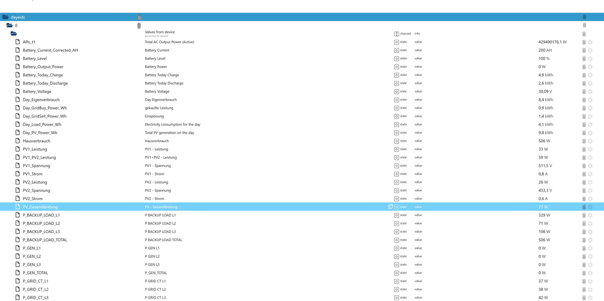

                                Hagiman2000 @Rene55 last edited by
                                @rene55 Danke für den Hinweis. Ich habe die 12k json Datei "deyeidc.Sun12KP3.json" hoch geladen. Jetzt erhalte ich auch deutlich mehr Werte.
                                Leider machen die oft keinen Sinn, gerade bei den wichtigen Werten.
                                PV Gesamtleistung stimmt nicht, Bezug aus Batterie stimmt nicht (weicht nur leicht ab), Erzeugung der einzelnen Strings passt nicht.
                                Akku Kapazität passt wieder.
                                Rene55 Homoran 2 Replies Last reply Reply Quote 0

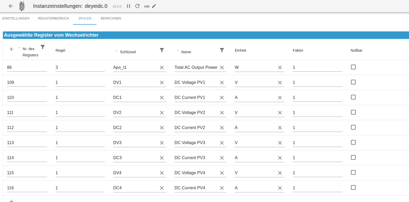

                                  @hagiman2000 Schön, dass es (teilweise) funktioniert. Der Adapter liest nur das aus, was der WR auch liefert. Möglicherweise können, bei den Werten, die nicht stimmen die falschen Register oder auch die falschen Rules eingestellt sein. Dazu gibt evtl. das Handbuch auskunft. Ich kann dabei nicht weiter helfen, da ich nur einen µWR habe.
                                    Homoran Global Moderator Administrators @Hagiman2000 last edited by
                                    @hagiman2000 Wenn du Hilfe möchtest solltest du mehr Informationen bereitstellen!
                                    Das hier
                                    @hagiman2000 sagte in [Adapter] cloudfreie Auslesung von Deye-Invertern:
                                    PV Gesamtleistung stimmt nicht, Bezug aus Batterie stimmt nicht ... , Erzeugung der einzelnen Strings passt nicht.
                                    sind keine auswertbaren Daten.
                                    Du solltest mal alles zeigen, angefangen
                                    @rene55 sagte in [Adapter] cloudfreie Auslesung von Deye-Invertern:
                                    Außerdem bleibt noch offen woran du festmachst, dass "die Werte" nicht stimmen.

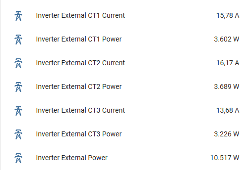

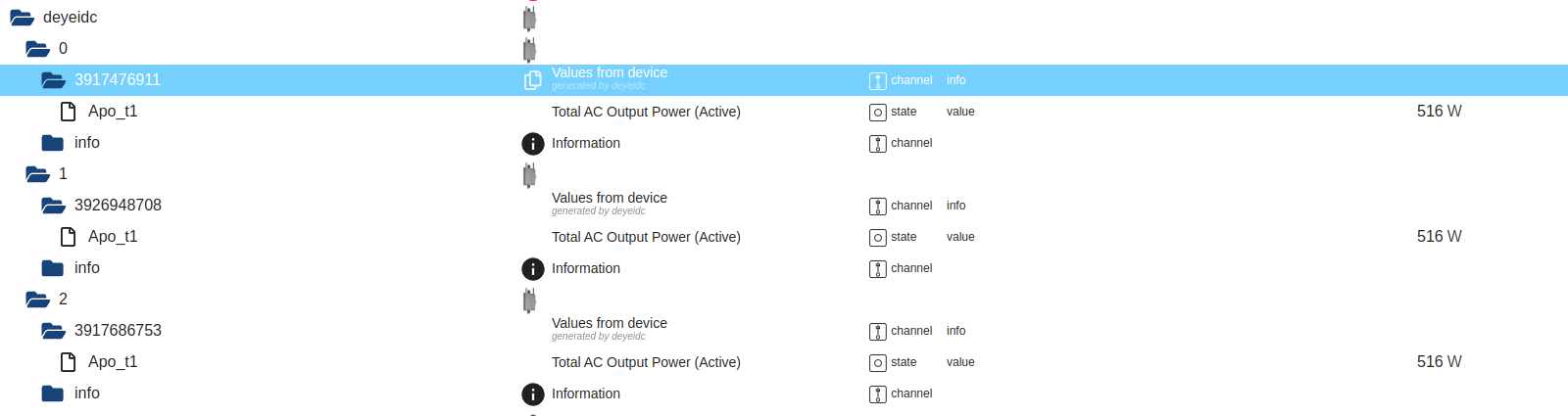

                                      Hagiman2000 @Homoran last edited by Hagiman2000

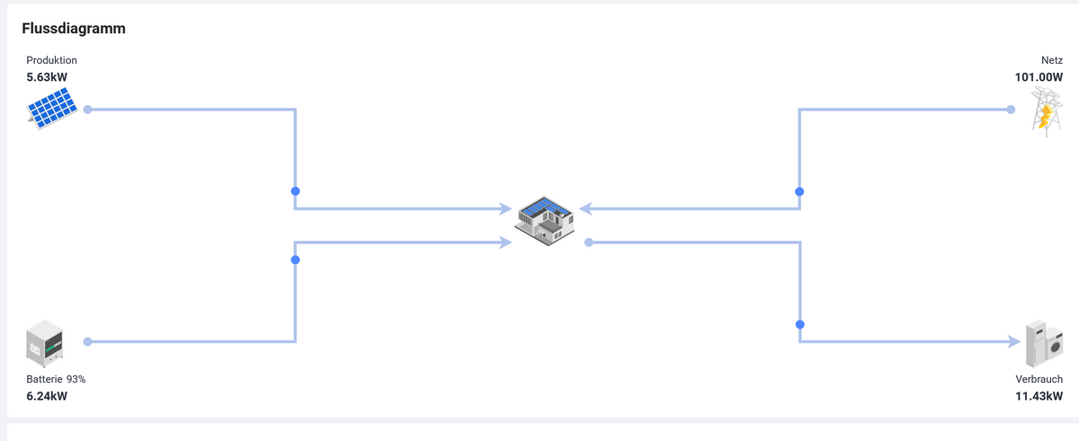

                                      Durch den Vergleich der Werte in der Solarman App / Website mit den Werten aus dem Adapter. Beides bezieht die Daten aus der geleichen Cloud.

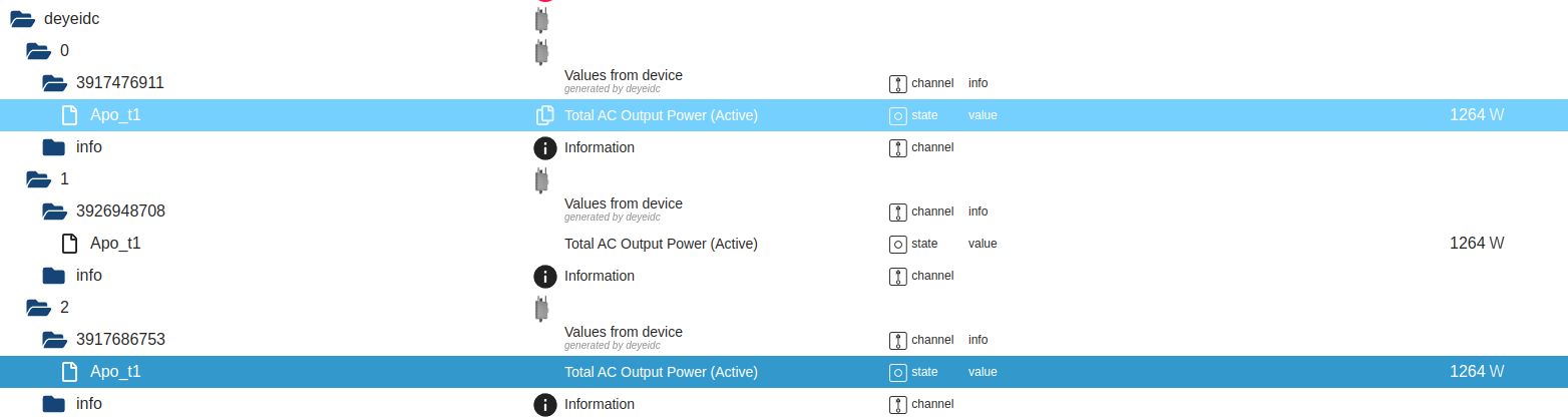

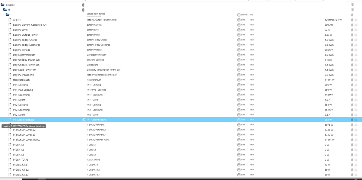

                                        @homoran Und hier einmal mit Last auf dem System:

                                          @hagiman2000 Werte aus Cloud und lokal zu vergleichen ist eher suboptimal da dort mal ohne weiteres Sekunden Unterschiede zwischen sein können.
                                          Ich würde mal die Werte aus dem Adapter mit denen am Display des WR vergleichen
                                            Hagiman2000 @wendy2702 last edited by
                                            @wendy2702 Kann ich auch mal machen, aber wenn ich über 2 Stunden das Auto kontinuierlich lade und der Adapter 560W Anzeigt und die Cloud Website 5630W dann ist das das ein Unterschied der nicht durch die zeitliche Differenz erklärt werden kann. Ich beobachte mal um es andauern um den Faktor 10 ein Unterschied ist. Dann lässt es sich vielleicht einfach anpassen.
                                            wendy2702 Homoran 2 Replies Last reply Reply Quote 0
